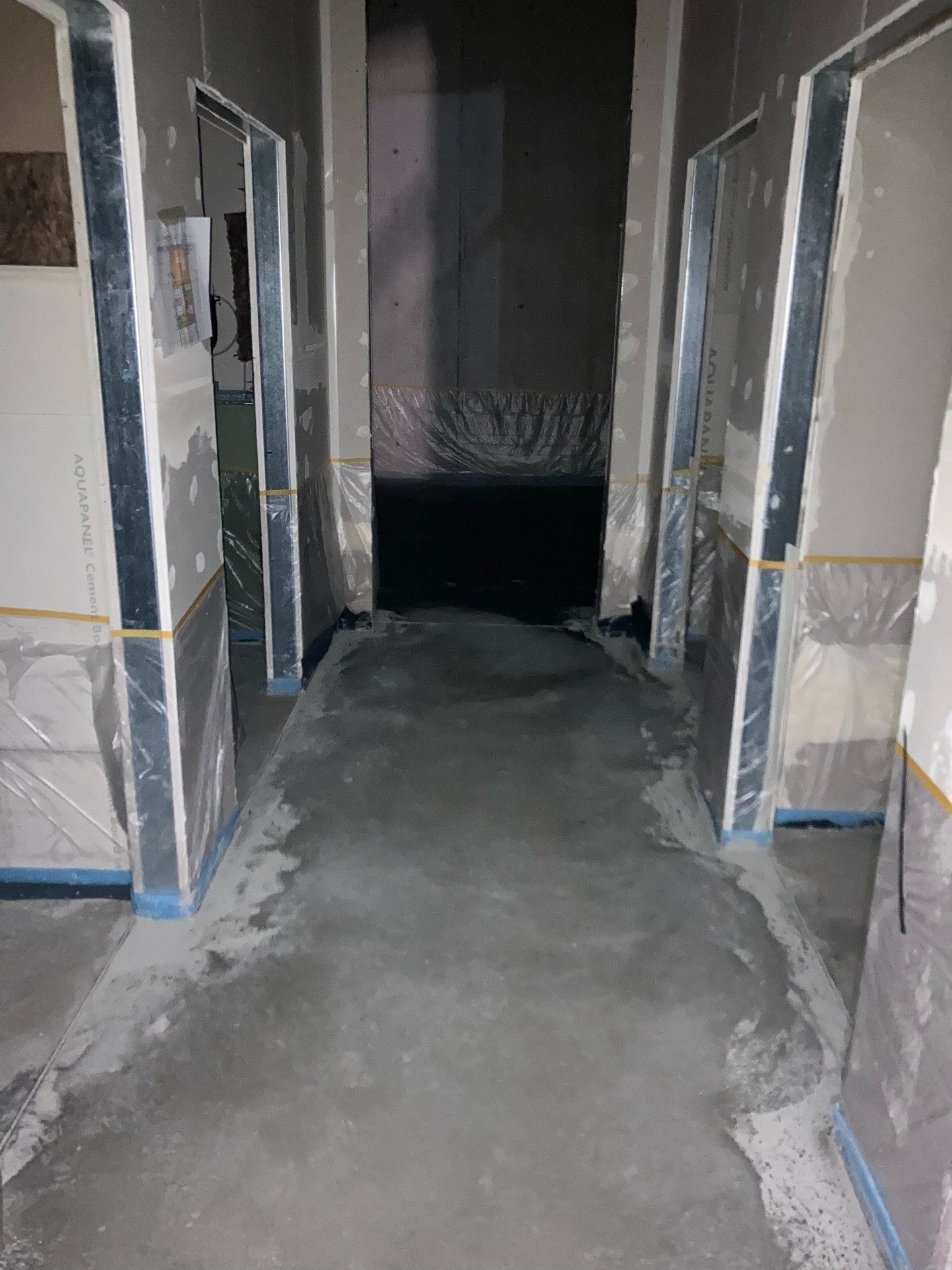

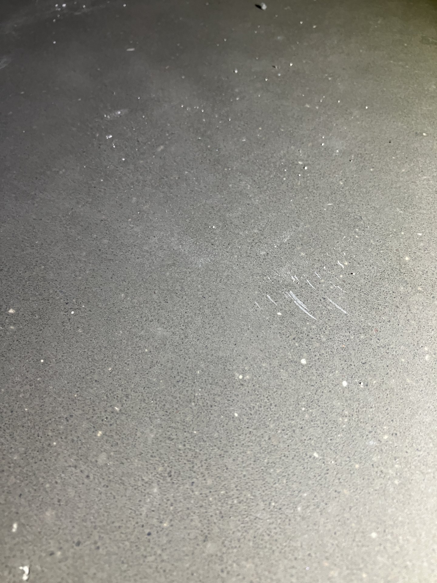

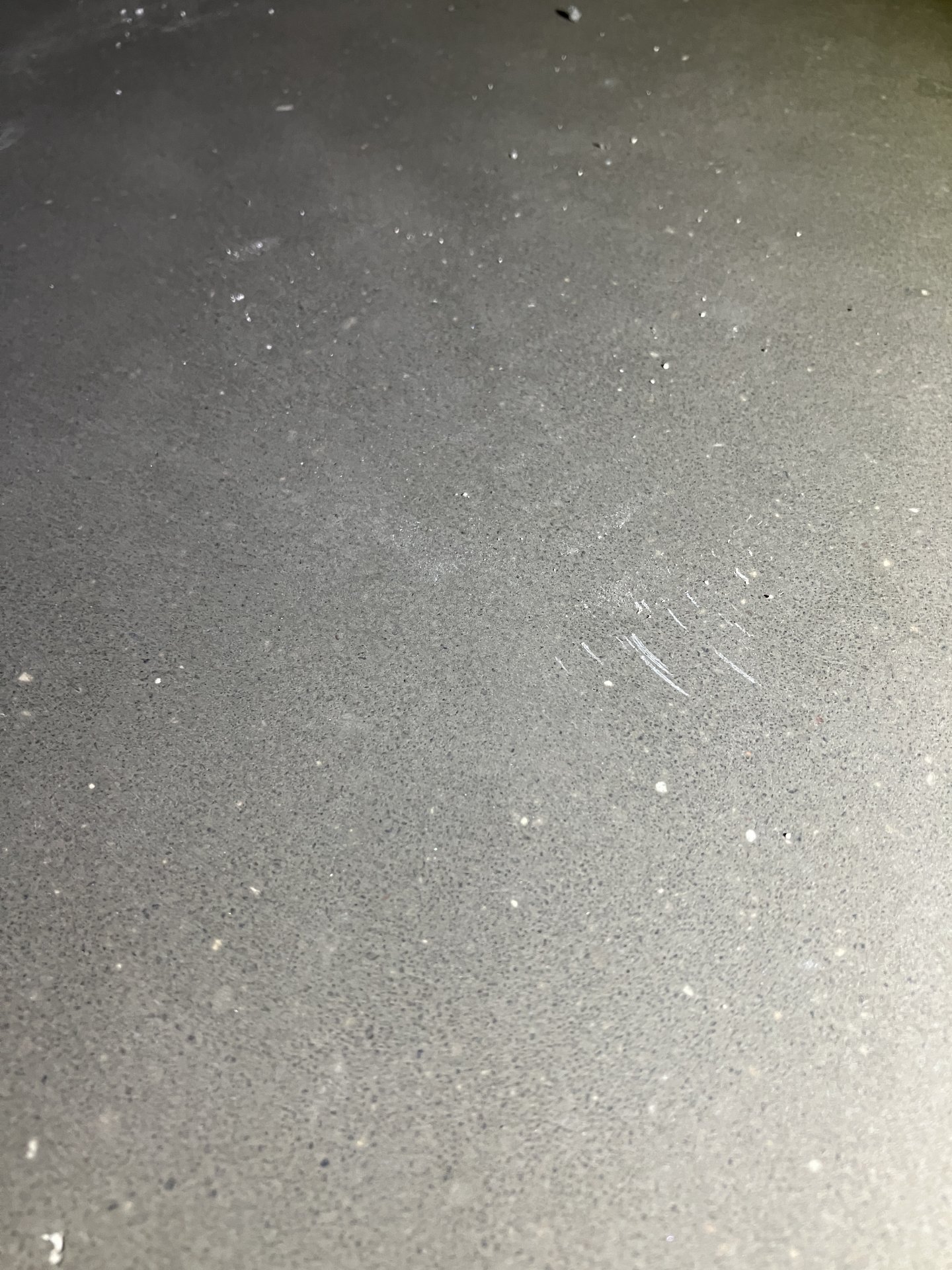

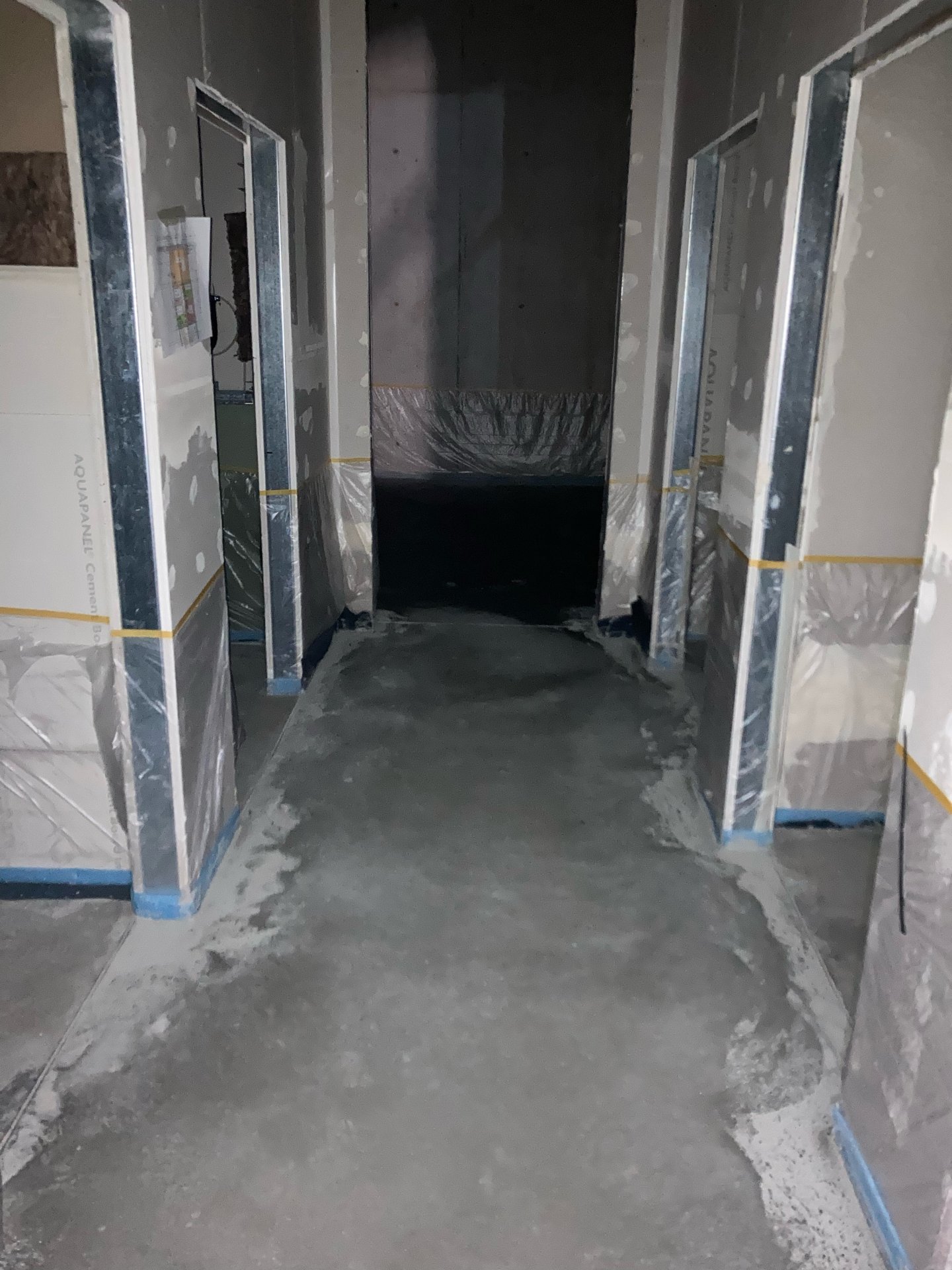

    So hier die Fotos vom Sichtestrich, der letzten Donnerstag eingebracht wurde.
    Zum Teil ist es richtig gut geworden (Nahaufnahme) und teilweise an den Rändern, wo er von Hand glätten musste ist es doch eher bescheiden (Bild von Flur)
    Jetzt ist der Estrich noch recht nass und ich hoffe, dass der sich noch aufhellt, so dass sich das noch angleichen wird.
    Im letzten Arbeitstag wird jetzt nochmal die Oberfläche leicht abgeschliffen und dann mit Wasserglas „imprägniert“. Eventuell geben wir da dann noch ein bisschen Pigment mit rein.
    Bei uns geht jetzt um ein Depot, daher ist die Optik nachrangig, wir wollten das an dem Objekt mal testen, ob das auch für andere hochwertige Nutzungen denkbar ist.
    Mit einem guten Estrichleger wahrscheinlich schon.
