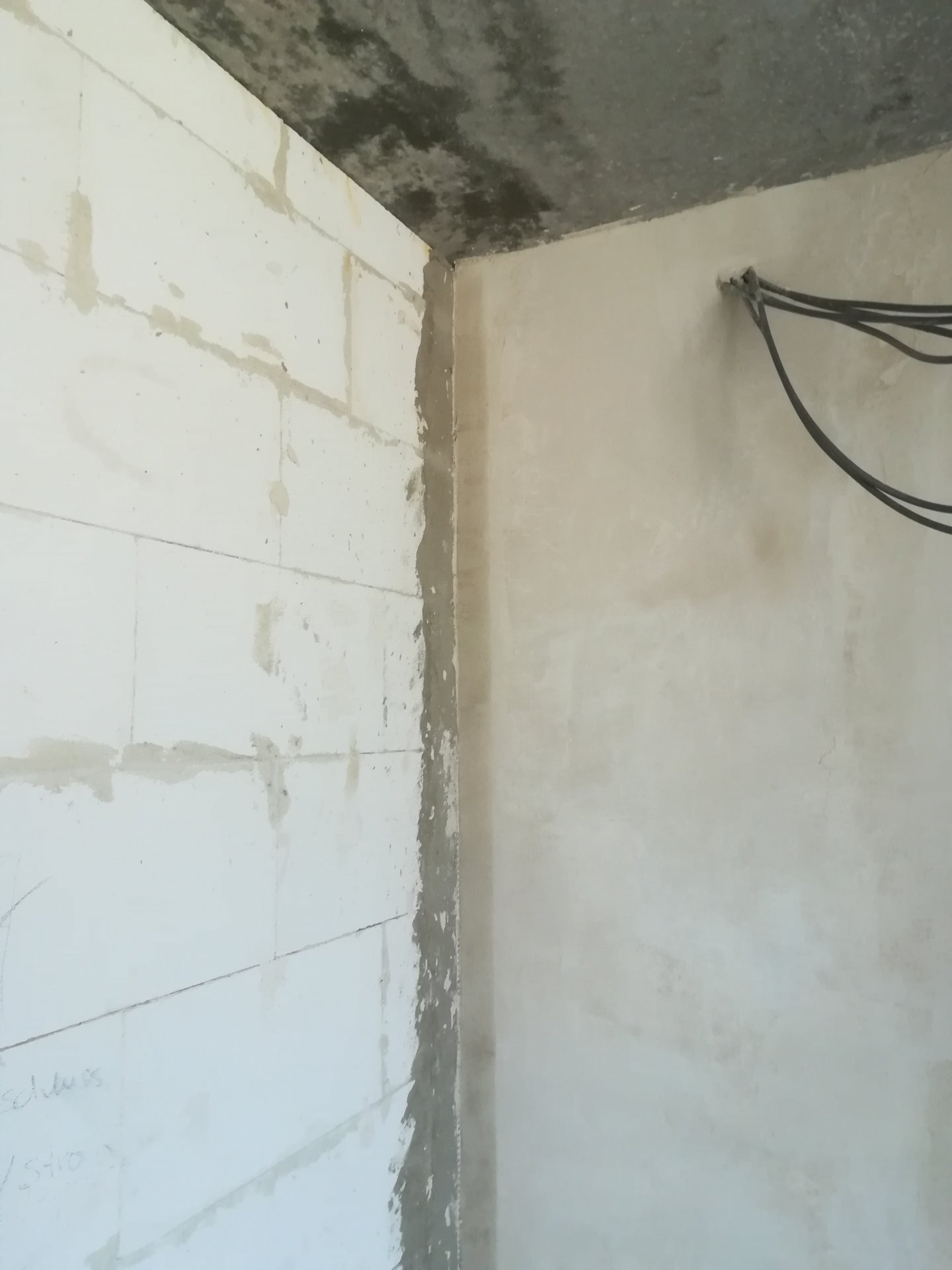

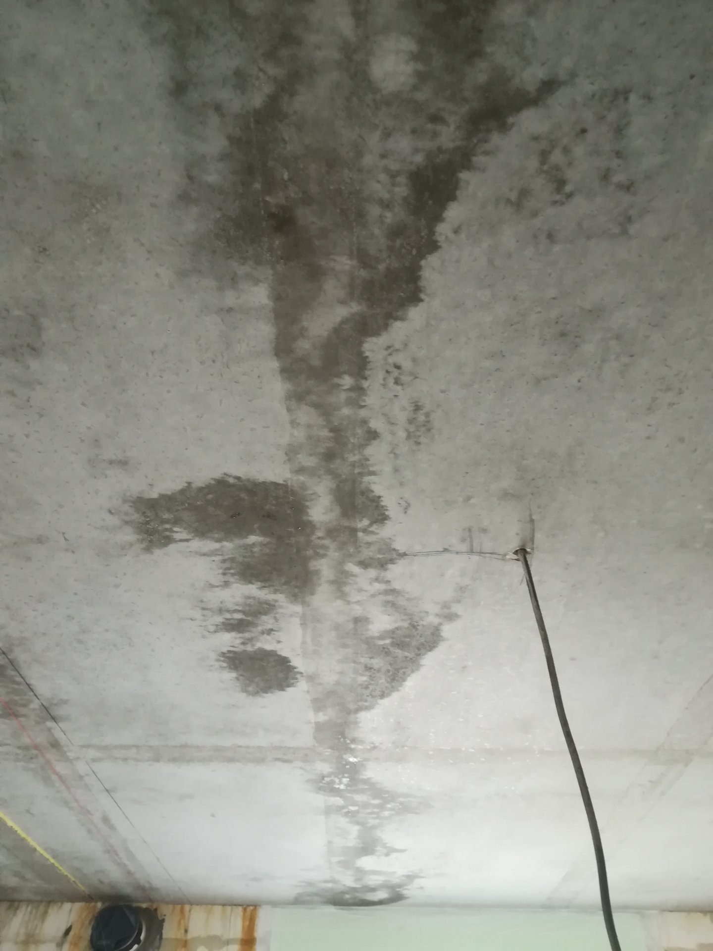

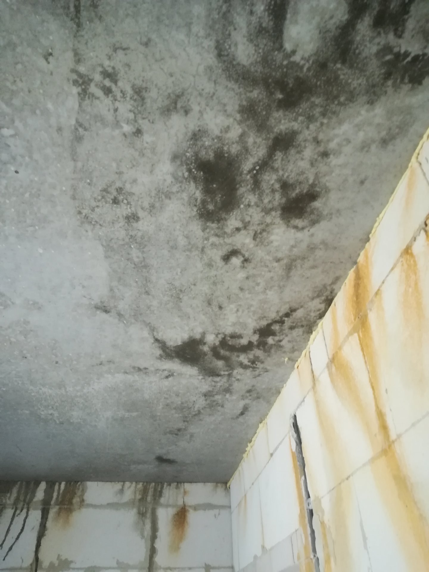

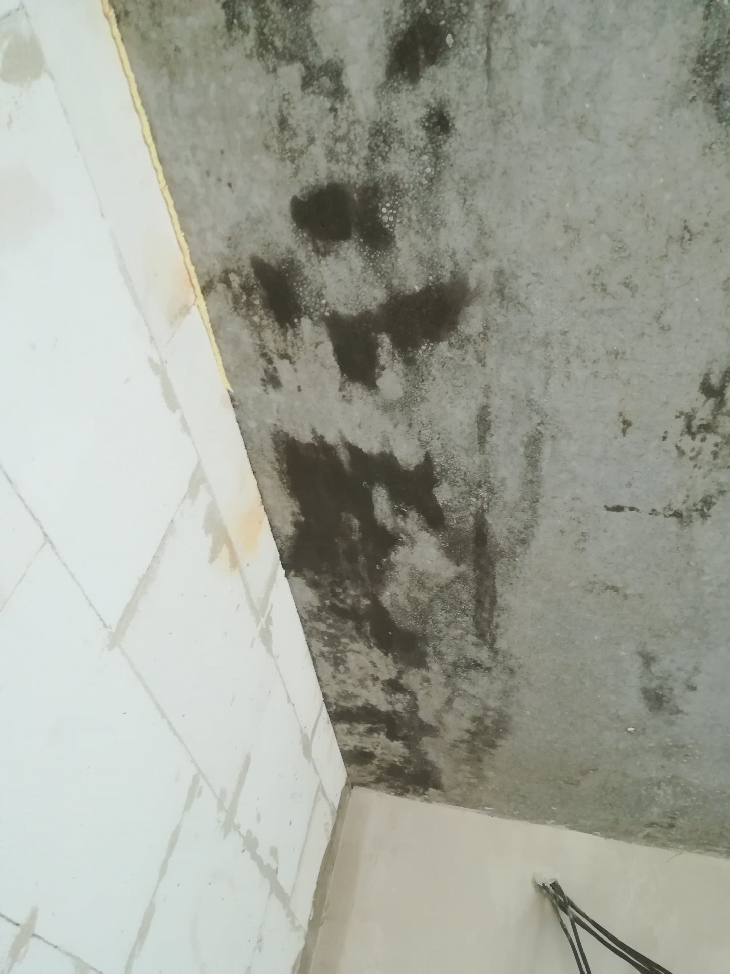

    Guten Tag,
    nun ist es soweit und ich möchte Euch im Forum um eine Einschätzung bitten. Bisher hatte ich im Forum fleißig mitgelesen, oft darunter fündig geworden nur jetzt bin ich auch ratlos.
    Es geht um folgendes :
    Die Unterseiten mancher Filigrandecken haben nasse Stellen. Es bilden sich kleine Tröpfchen an der Unterseite. Die feuchten Stellen liegen nicht an den Stoßfugen der einzelnen Platten der Filigrandecke.
    Habt ihr eine Idee, einen Rat was die Ursache dafür sein könnte? Mir stellt sich als Bauherr auch die Frage wie man die Feuchtigkeit in den Griff bekommen kann?
    Eine Wand wurde zwecks Installation der Hausanschlüsse bereits verputzt. Dabei zeigt sich links ein Streifen welcher nicht wirklich durch trocknet. Dieser Streifen liegt unterhalb der feuchten Stellen an der Filigrandecke. Kann es sein, dass dort ein Zusammenhang besteht?
    Ich danke Euch und bin gespannt ob es Antworten gibt.
    Gruß Florian

    Das Wasser muss ja wo herkommen und wenn es da keine offensichtliche Quelle gibt (Dach/Flachdach dicht?) dann tippe ich bei den derzeitigen Wetterverhältnissen erstmal auf Kondensat. Dagegen könntest dann wenig machen ausser weiterbauen bis ein Zustand erreicht ist, bei dem die nächtliche Auskühlung nicht mehr so groß ist, dass da am nächsten Tag gleich wieder Kondensat anfällt.
