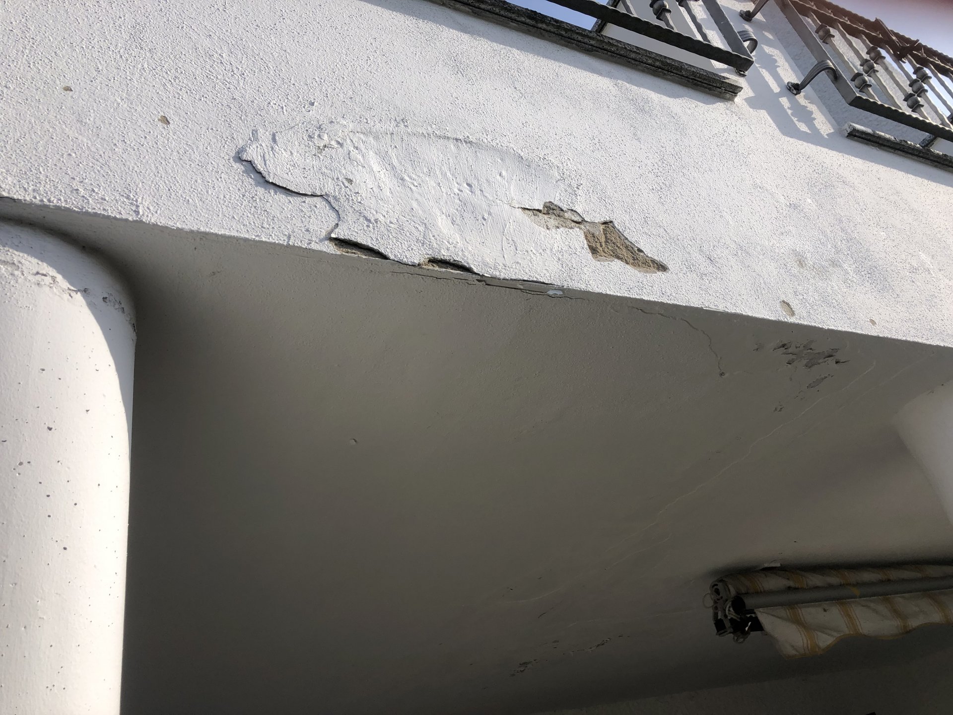

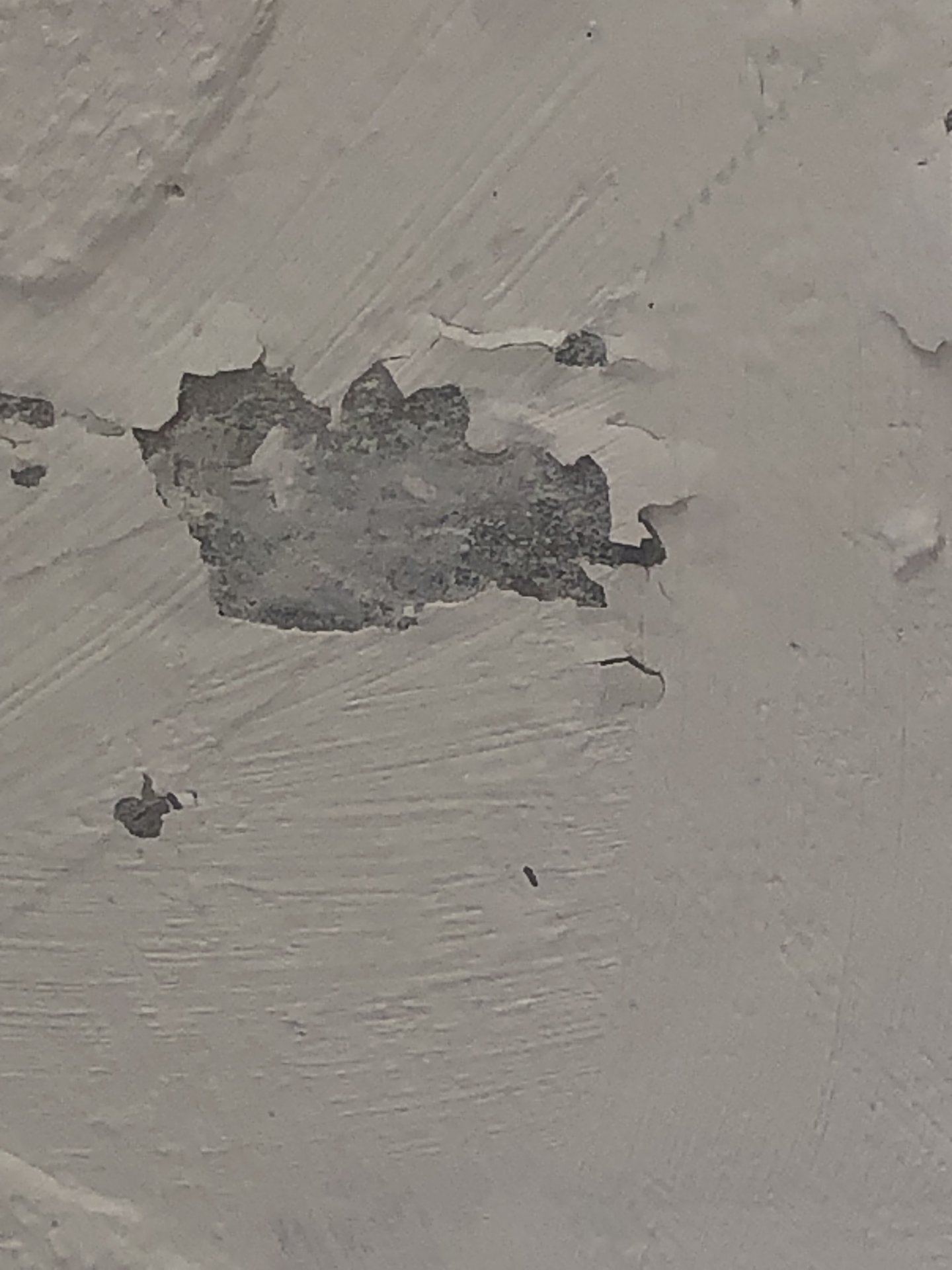

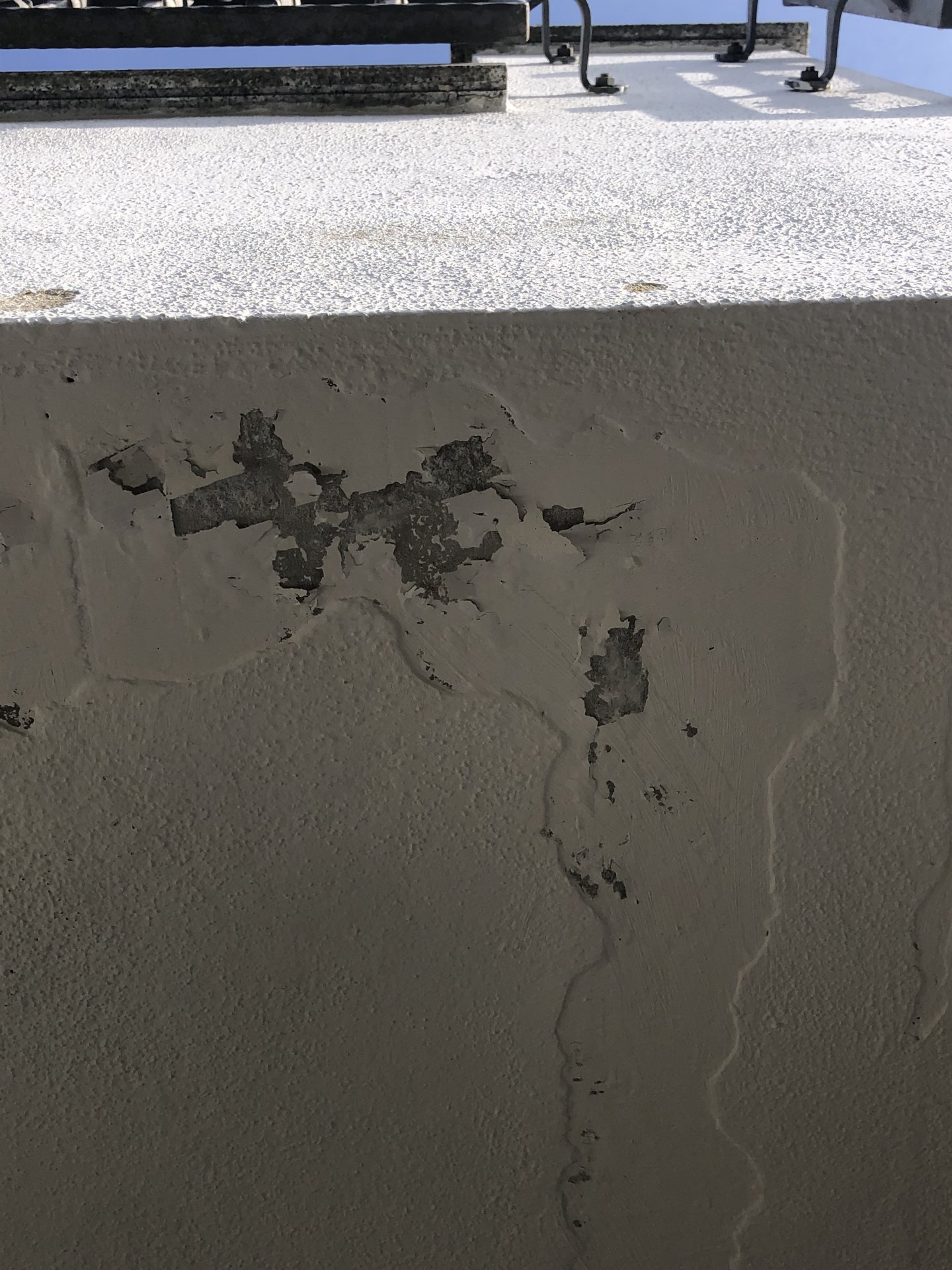

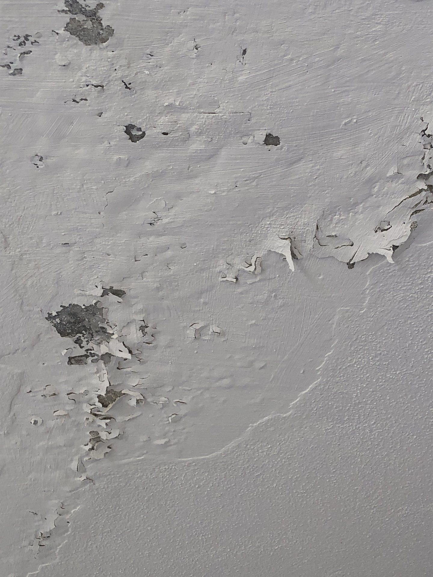

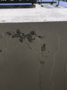

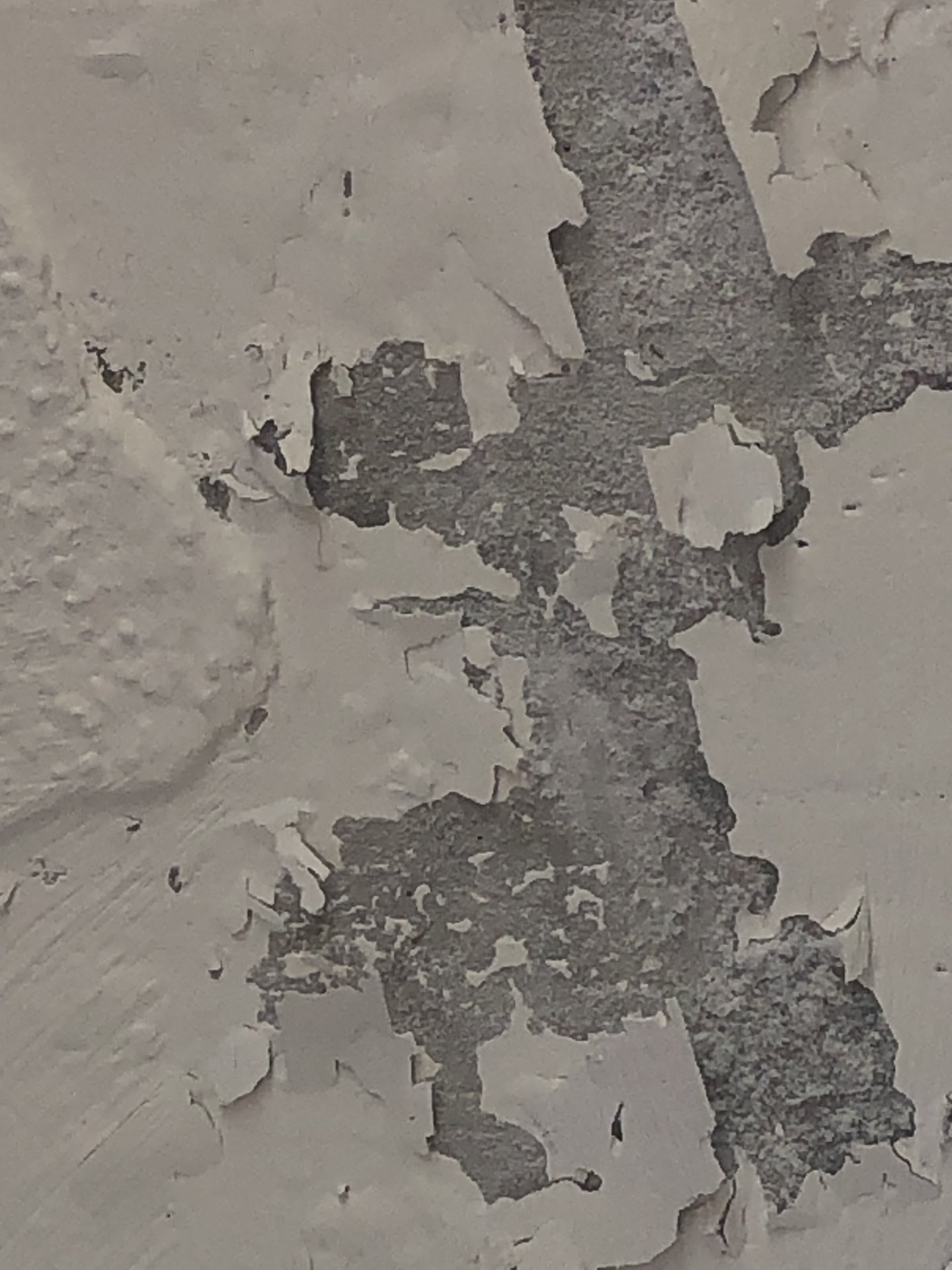

    Servus Forum,
    Dankeschön für die Hilfe und Zeit hier.
    Bei unserer Doppelhaushälfte Baujahr 1985 kann das Regenwasser von oben nach unten durchsickern.
    In Folge bröckelt der Putz ab, an der unteren Seite des Balkons und an den seitlichen Seiten.
    da es mir mit den Putz an der balkoninterseite zu mühsig war zu verputzen habe ich nur noch außen Farbe angebracht.
    aber die Blättert nach einem Jahr auch ab(Salzausblühung)
    welche Farbe würdet ihr mir bitte raten?
    Spezialbeschichtung auf Acrylatbasis??
    Wasserdurchlässige Farbe??
    An der Außenseite bröckelt der Putz nach dem Winter an einigen Stellen….
    welchen Putz würdet ihr mir empfehlen, der nicht sofort abbröckelt?
    Dankeschön für die Hilfe und Rückmeldung

    Ich empfehle einen Fachmann, das ist ein Sanierungsfall inkl. Abdichtung etc.

    Hat da die rostende Bewehrung schon den Beton gesprengt? Das soll sich definitiv ein Fachmensch ansehen, der dann nach Feststellung des Schadensausmaßes auch eine Sanierungsempfehlung gibt.
