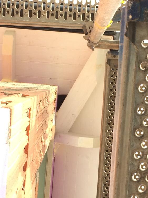

    ich habe heute einen Bereich an unserer Untersichtverschalung entdeckt, wo keine Verschalung angebracht ist.
    Ist eine Ecke über/neben einen Sparren, wo ich als Laie sage: Da müsste noch ein Brett drauf. So wie es jetzt ist, schaue ich von unten auf die Unterspannbahn.
    Kann ich hier darauf beharren das zu schließen, oder gib es da sowas wie Toleranzen?
    Ausgeschrieben ist eine Untersucht im Bereichs des Dachüberstands, das was ich da sehe zählt sicher unweigerlich zum eben diesem.
    Hier noch ein Bild:

    nee, es darf nachher nix mehr an Unterspannbahn zu sehen sein. Die sollen da noch ein Brettchen reinfummeln...

    Oder kommt noch ein WDVS?

    glaube ich nicht, die Putzschiene vom Fenster im 1. Bild ist nur für normalen Putz ausgelegt

    Richtig, kein WDVS.

    Dann ist es doch klar. Brett hin und gut.
