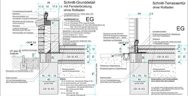

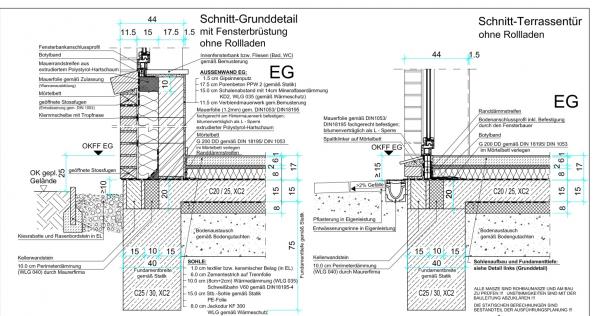

    Moin Leute,
    bei uns wirds jetzt ernst. Die Vermesser haben das Schnurgerüst gesetzt und in den nächsten Wochen wird wohl die Sohle gemacht!

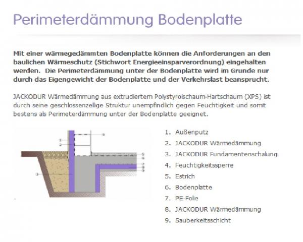

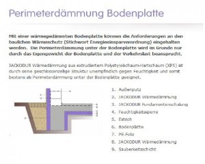

    Nun habe ich mich schon mal mit dem Sohlenaufbau beschäftigt! Wir bekommen eine 8 cm Untersohlendämmung Jackodur o.ä.
    - Ist die Untersohlendämmung so wie lt. Zeichnung geplant i.O., oder bringt sie so rein gar nichts ??? Auf der Seite von Jackodur sieht die Ausführung anders aus!
    - Wieviel Abstand muss eigentlich von der Untersohlendämmung zum Bewehrungseisen der Bodenplatte eingehalten werden???
    - Wie kann man die Fugen, Ritzen, Hohlräume z.Bsp. bei den Durchführungen der Anschlussrohre am besten verschliessen ??? Habe gelesen evtl. mit Brunnenschaum??
    Vielen Dank im voraus!
    mfg:shades
    (Stadtvilla 145qm auf Stahlbetonsohle mit Streifenfundament inkl. 8cm Untersohlendämmung)

    bei Ihnen ist nur die Bodenplatte von unten gedämmt. Die Fundamente nicht, kann man machen oder auch nicht. Wenn der Planer dies nicht vorgesehen hat dann weiss er bestimmt warum.
    Abstand zum Bewehrung steht in der Statik drinn(Betonüberdeckung). Hohlräume soweit wie es geht vermeiden ansonsten können die zugeschäumt werden.
    Mfg.

    Hi Yimaz,
    vielen Dank für deine Antworten.
    Welche Art von Schaum ist denn dafür geeignet um die eventuellen Höhlräume der Perimeterdämmung abzudichten?
