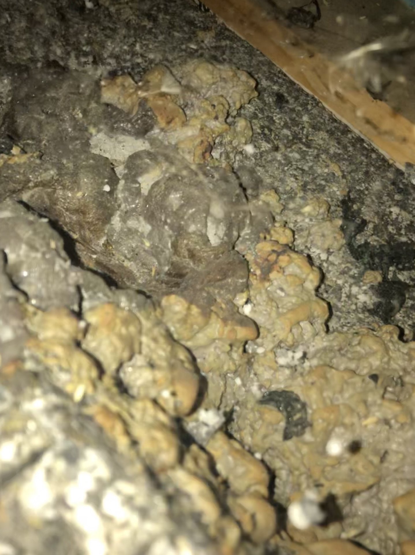

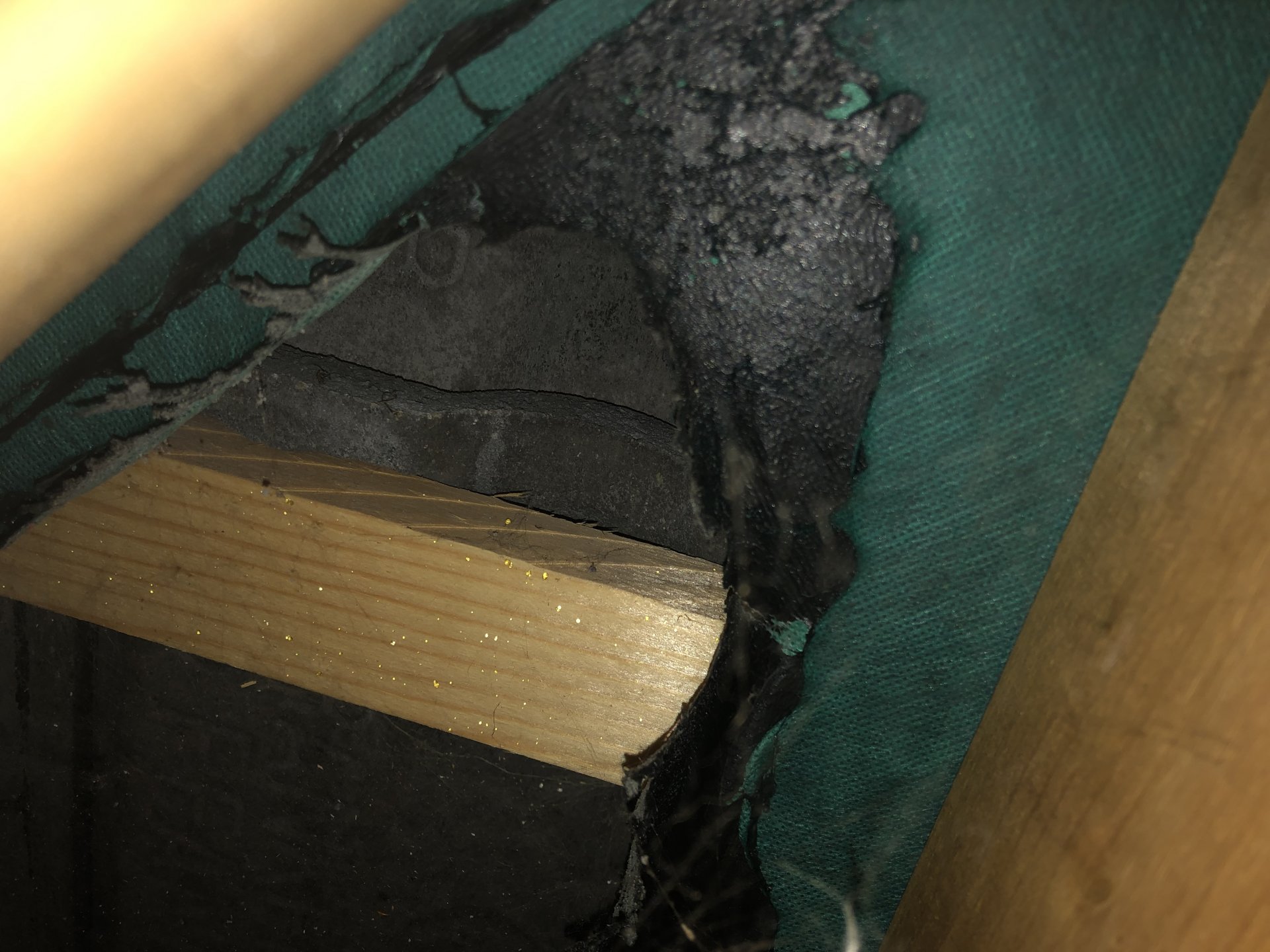

    war gerade aufm Speicher und musste in einer Ecke eine Beschädigung der Unterspannbahn feststellen....
    Wie kann so was passieren?
    Was kann die Unterspannbahn so beschädigen?
    Die Dämmung ist auch total verschmort!!
    Bei welchem Gewerk kann das osssiert sein?

    Wie lange lag die ohne Dachsteine offen?

    2-3 wochen maximal

    Dömmung oberste Geschoss decken kam 4 Monate später....

    Die Unterspannbahn ist auf den Sparren und die verschmorrte Dämmung ist nicht direkt dran, sondern darunter auf dem Boden des Dachraumes, also auf der obersten Geschossdecke? Kurios.

    Genau
    Geschoss decken dämmung
