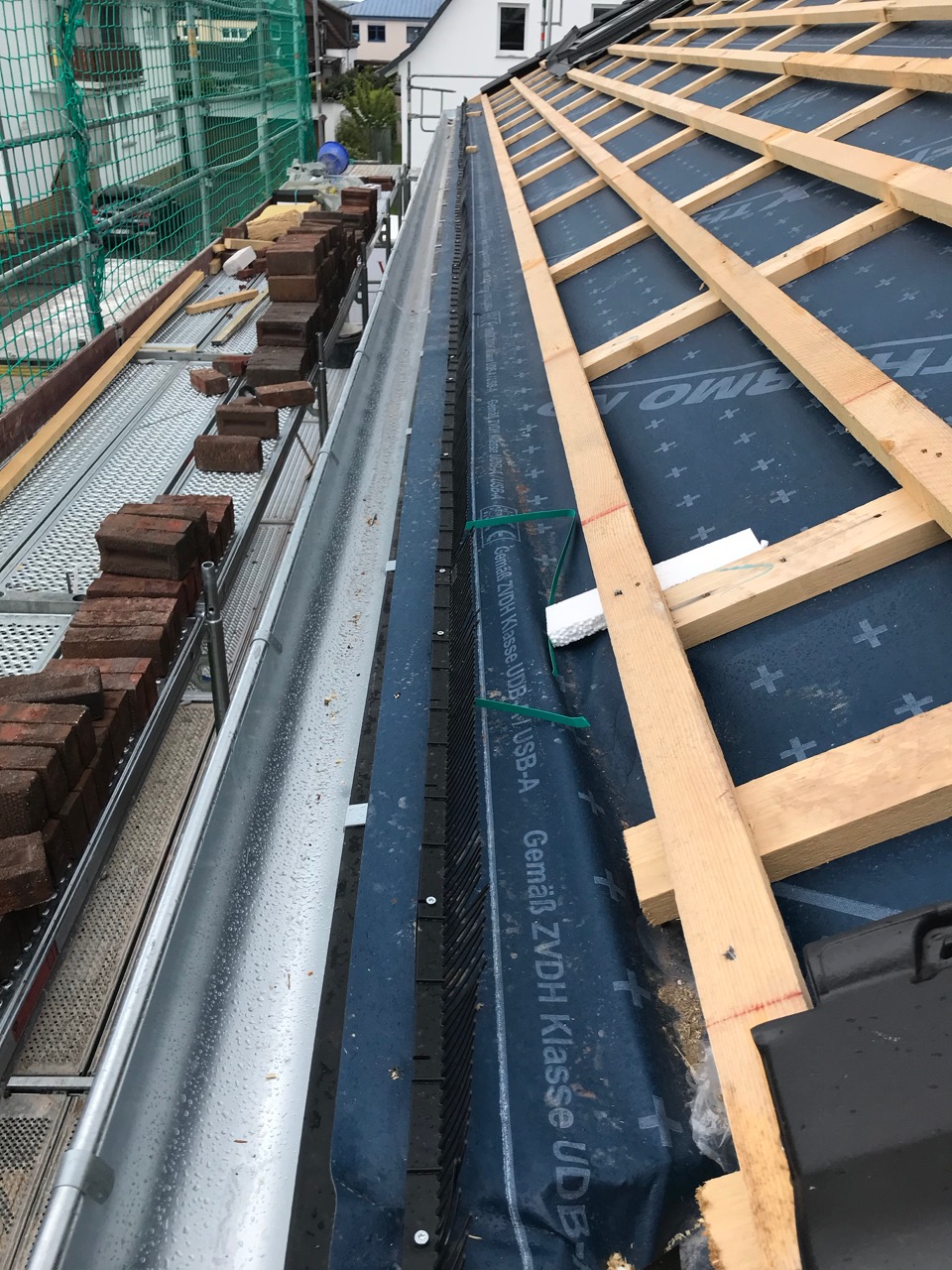

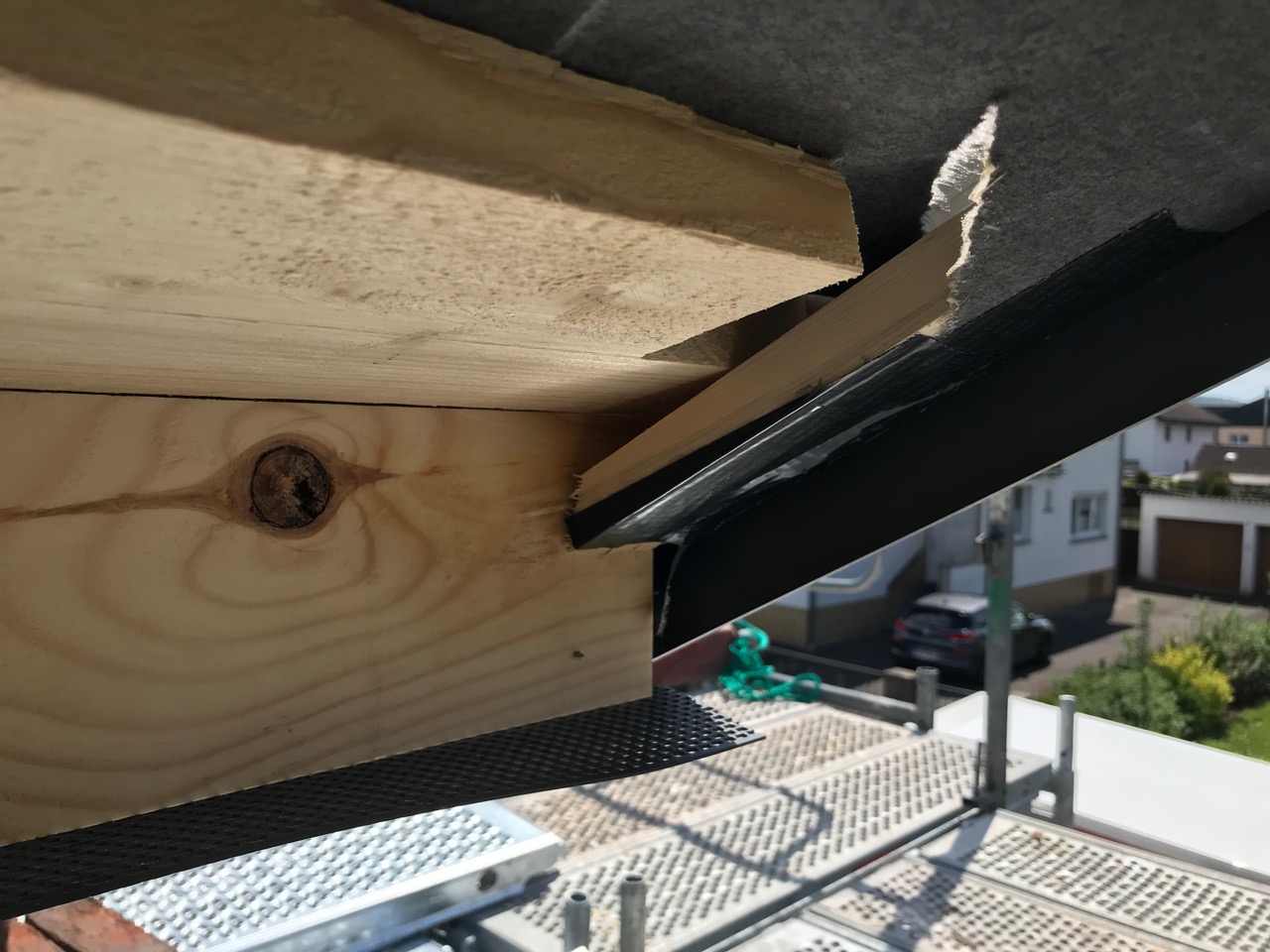

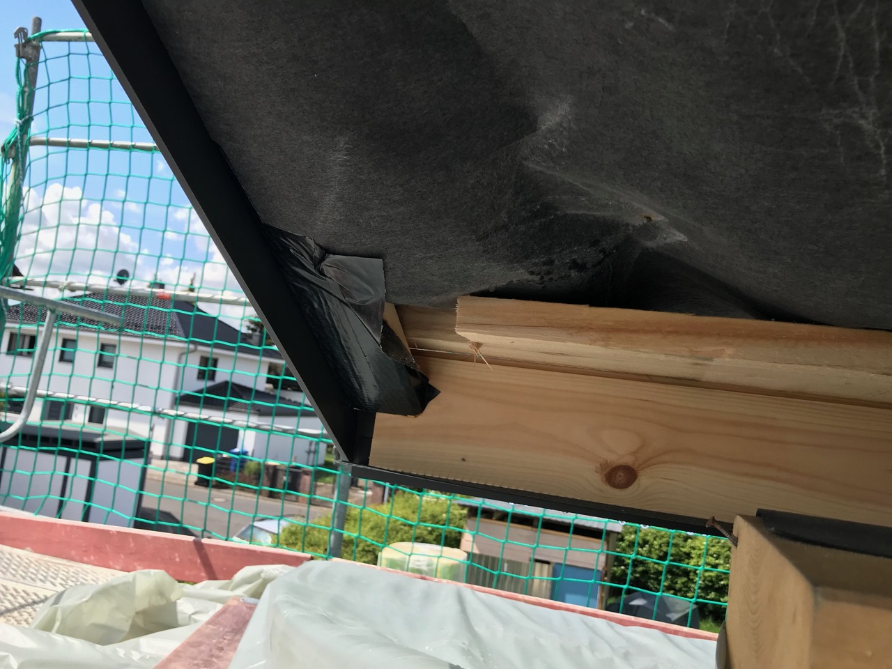

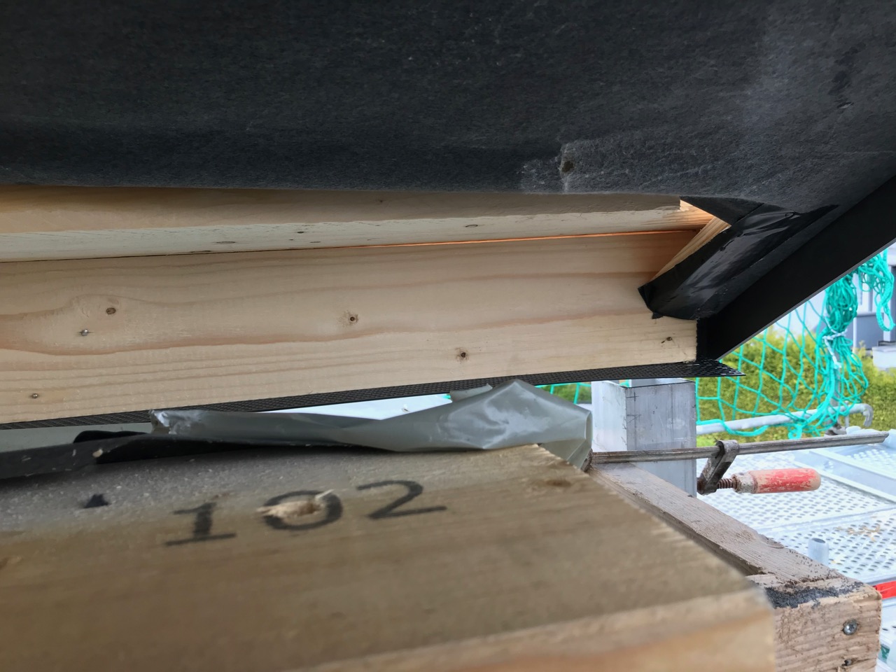

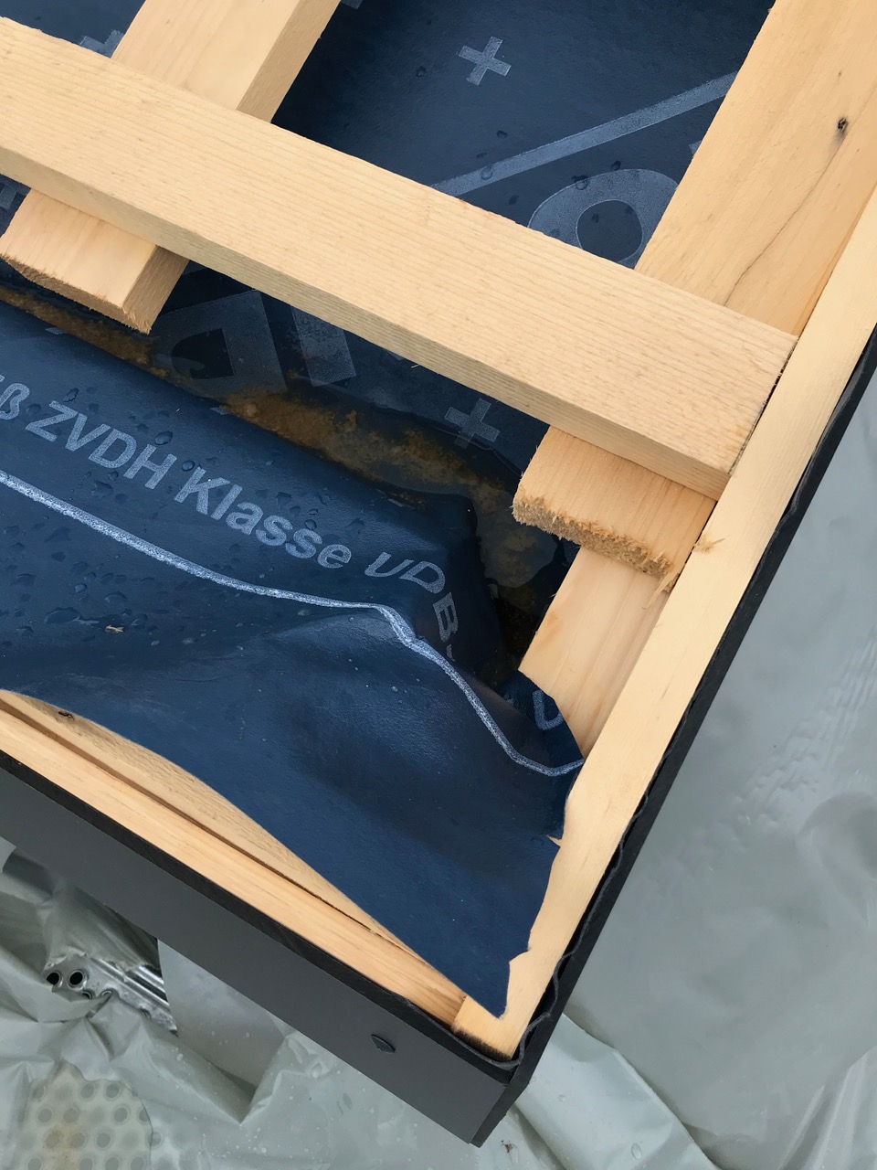

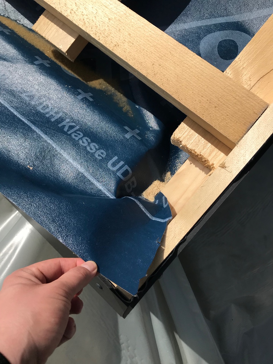

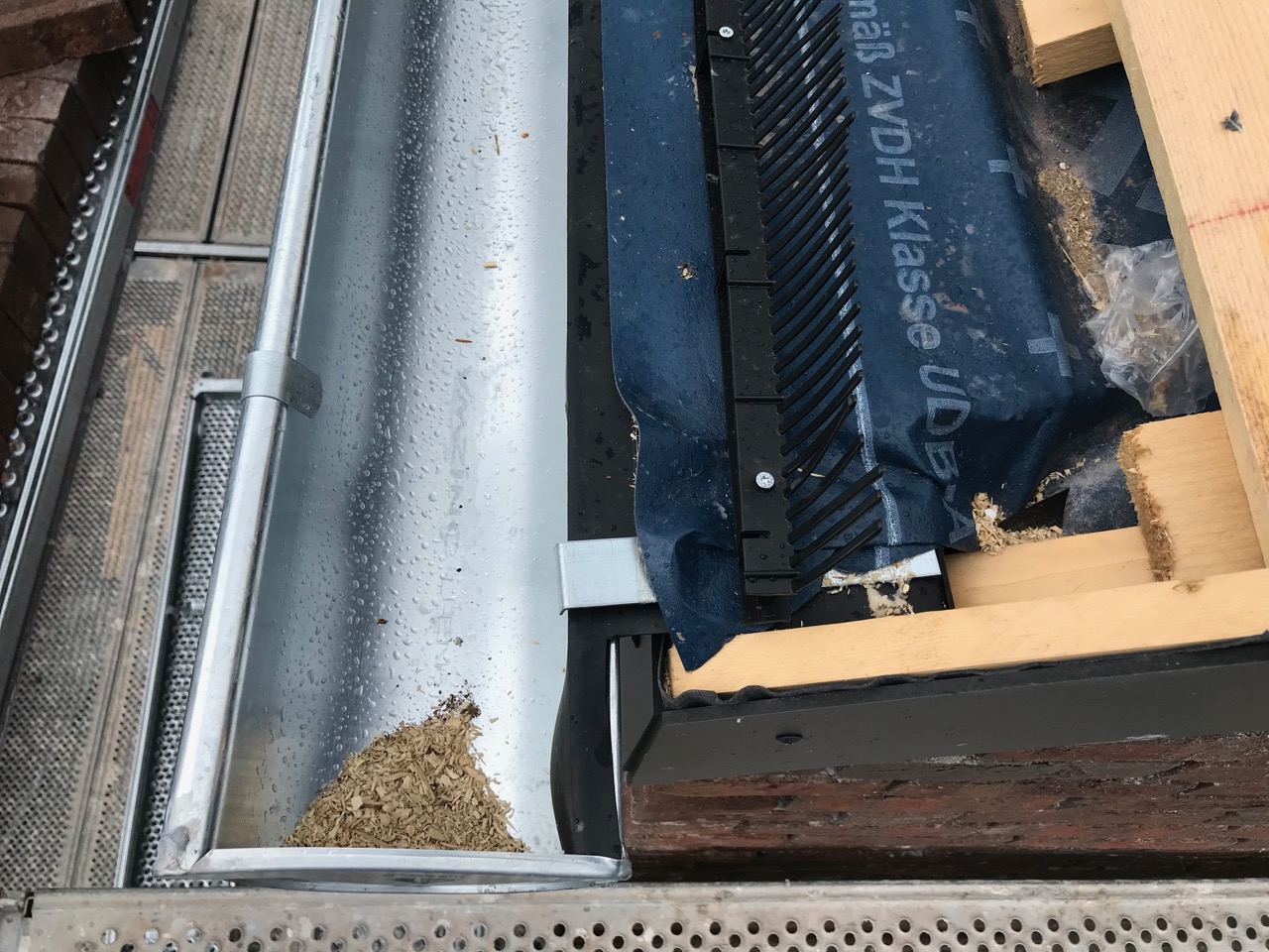

    wir bauen gerade ein Haus mit Satteldach (DN 30°) und sind ca. 1 Woche vor Rohbaufertig.

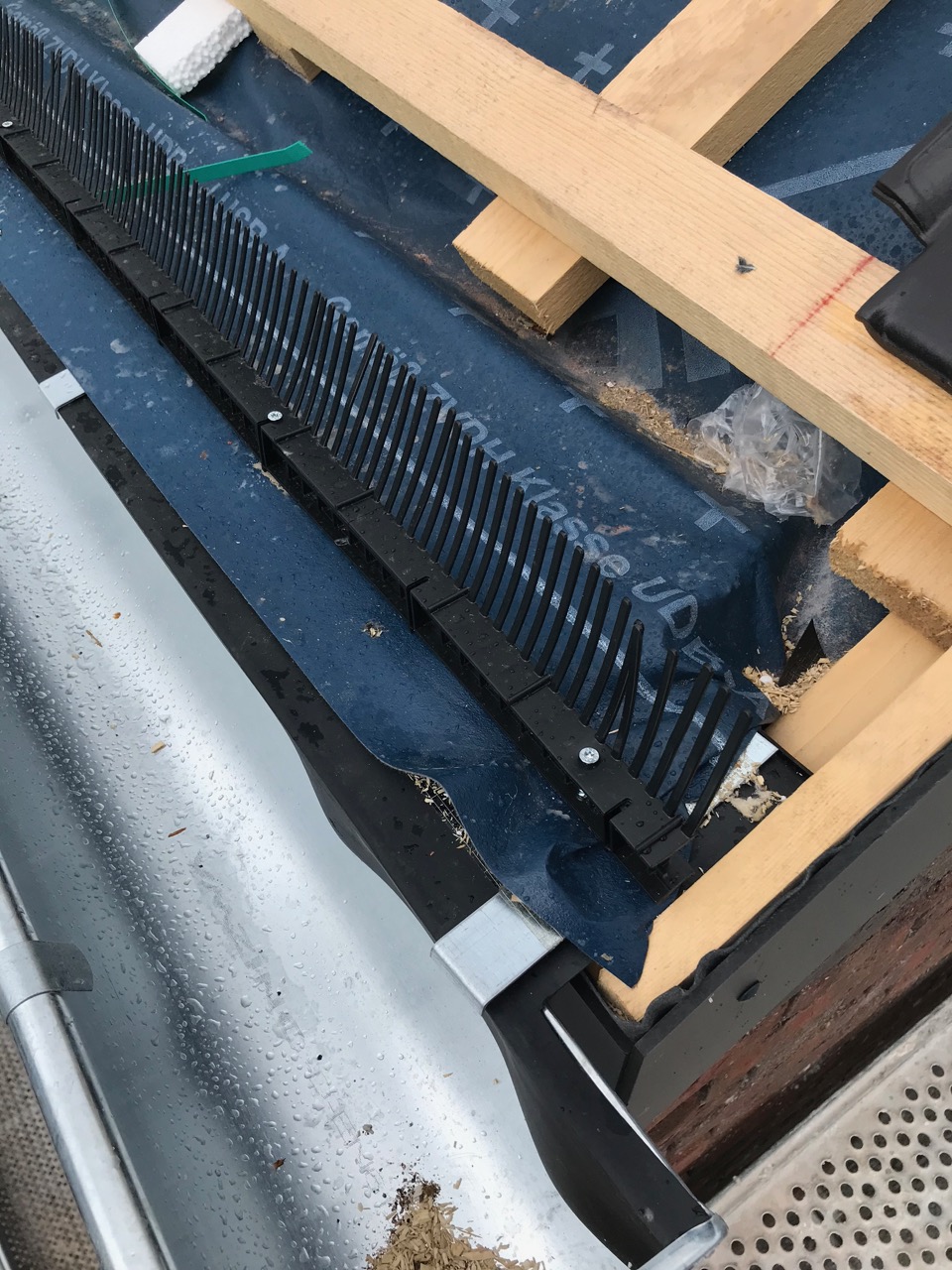

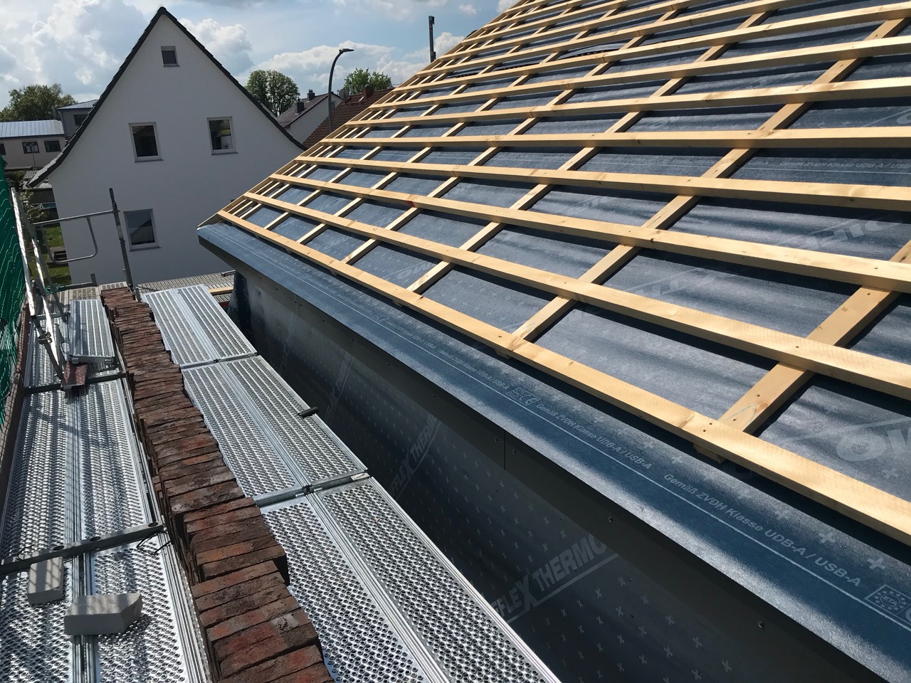

    Der Dachdecker hat die ersten Arbeiten ausgeführt. Heute ist mir aufgefallen, dass die Unterspannbahn an der Traufe / am Ende vom Ortung einen Sack bildet (siehe Fotos). Ich hatte das beim Bauleiter schon angesprochen, der meinte "die Dachdecker machen das schick wenn sie das Dach decken"...
    Ich glaube nicht dass das so bleiben sollte. Die Unterspannbahn ist zwar nur als "Reserve" da, aber ich habe keine Lust dass hier unbemerkt Wasser steht und die Lattung etc. anfängt zu gammeln, das zu reparieren ist später sehr teuer. Ich habe mal Fotos von außen und von innen angehängt, da sieht man wie das gelöst ist.
    Kann das so bleiben? Geht das nicht besser?
    Danke zusammen,
    Wilko

    Hallo zusammen, hat wirklich keiner eine Meinung dazu? Habe einige Datenblätter von Unterspannbahnherstellern gewälzt, aber nix gescheites gefunden, ausser dass Wassersäcke vermieden werden sollen. Wäre für eine kurze Einschätzung sehr dankbar, jetzt ist das Gerüst noch da.
    Wie ist es fachlich richtig?
    Danke Euch,
    Wilko

    Hi
    Kannst zurückbauen lassen, du hast einen Wassersack, die arbeiten sind schludrig ausgeführt.
    Das Wasser muss ungehindert ablaufen können.
    Was ich mich auch frage ist ob die Zuluft öffnung ausreicht die sieht sehr knapp aus.
    Weiterhin sollte die Unterdeckbahn nicht im UV Bereich enden.

    Warum wurde überhaupt die Traufe mit Kämmen ausgebildet ich kenn das nur in der Sanierung wenn die Rinne drannbleiben soll aber nicht bei einem Neubau
    Hatt der Bauleiter/architekt das so beauftragt?

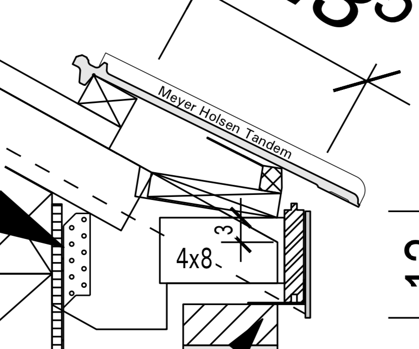

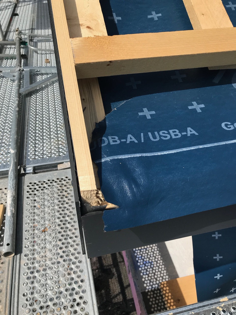

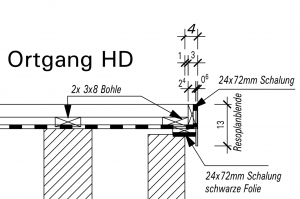

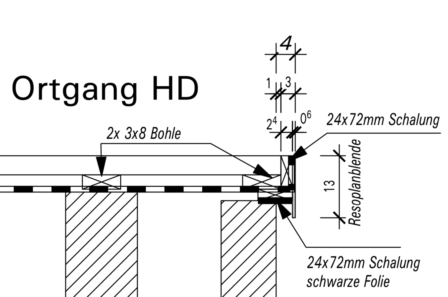

    Hallo zusammen, Danke für Euer Feedback. Das Detail des Hausbauers sieht planmäßig so aus (siehe Anlage).
    Es muss halt funktionieren, aber die Ecken der Unterspannbahn entwässern direkt in die Kerndämmung. Naja, wir haben es jetzt auf der Mängelliste und den Bauleiter informiert, mal sehen ob was passiert, sonst wird es halt nicht abgenommen (es sei denn, mir zeigt jemand ein Regeldetail das die Ausführung so passt....)
    Melde mich wenn ich Neuigkeiten habe!
