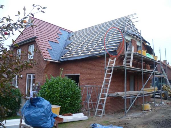

    hallo allerseits,
    ich habe keine möglichkeit gefunden, das andere Thema umzubenennen. daher hier ein neues.
    die isolierung des zweischaligen mauerwerks (xps/ hartschaum) drückt an einigen stellen die unterspannbahn gegen die dachlatten.
    eindringendes wasser und kondenswasser hätte dort also keine möglichkeit, zur dachrinne abzulaufen.
    wie gravierend ist das?
    mit wie viel kondenswasser ist in diesem bereich überhaupt zu rechnen?
    danke!

    Wie stark ist denn die Konterlatte ? gut ist es nicht da die Hinterlüftung gestört ist und wie du schon sagtest wasser kann nicht richtig abfliesen bzw austrocknen

    ist falsch, ändern lassen und dachdecker hätte bedenken gegen die ausführung anmelden müssen.
    aber noch ne frage, wie weit kragen denn da die dachlatten aus 50 cm oder hab ich mich verschätzt?

    was bedeutet auskragen?
    der giebel wurde erst nach der unterspannbahn gemauert.
    da ist jetzt die frage, wie man das noch ändern kann.
    die kerndämmung ist ja nicht mehr zu erreichen. innen ist die porenbetonwand, aussen der klinker.

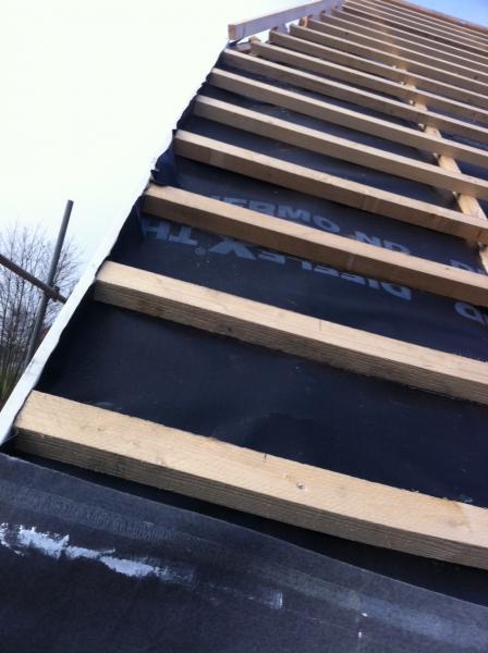

    hier noch ein bild von der anderen seite:

    Das Bild schnell wieder löschen. Wenn das die BG sieht.....
    Ausbildung der Kehlr ist auch nicht sauber, da stimmt aber auch am HD was nicht. Folie über den Latten?

    freie länge der dachlatten an der letzten konterlatte.
    wenn ich das bild sehe kann ich nur rufen- oh heinrich, oh heinrich mir grausts vor dir frei nach faust
    sieht nach bastelwastel diy in reinform aus oder der dachdecker hatte von dem red bull zeugs flügel.

    Die Unterdeckbahn darf nicht durch Dickenzunahme der Mineralfaserdämmung die Lüftungsebene zwischen Unterdeckbahn und Dachziegel verschließen:motz

    mineralfaser ist da noch nicht eingebracht. der dachgeschossausbau findet erst im dezember statt.
    das ist durch die hartschaumdämmung des zweischaligen mauerwerks passiert.
    die lüftungsebene zwischen unterdeckbahn und dachziegel ist wohl noch da.
    die unterdeckbahn ist ja "nur" gegen die dachlatte gedrückt, so dass kein wasser abfließen kann.

    Der Giebel wurde erst nach der UDB gemauert! Was soll der DD da vorher anmelden. Wenn dann später. Bedingt durch die zu hohe Aufmauerung kriegt der da keine Konterl. mehr rein. Ergo wäre dort gar keine Auskragung vorhanden. Dem Maurer gehört eine. Er hätte anderst Ausführen müssen.
    Auch ist es eine Frechheit, die ganze Bude ohne ein anständiges Arbeitsgerüst hochzuziehen. Hoffentlich hat wenigsten der Spengler den Ar... in der Hose und fährt direkt wieder Heim und macht ne Anzeige!
    Gibt es da keinen Archi, oder ist Ihm das egal wenn es da Verletzte/ Tote gibt!!!!

    er meint (natürlich), dass das kein problem sei mit der folie an den latten.
    "so viel kommt da ja nicht bei rum. das sind nur ein paar tröpfchen. die leute denken immer, dass es da sturzbachweise runterläuft".
    dennoch:
    welche vorschriften bzw. richtlinien gelten da? an was muss man sich halten? ich würde gerne etwas schriftliches haben, mit dem ich den bauunternehmer konfrontieren kann.

    Min 200mm²/m freier lüftungsquerschnitt zur hinterlüftung der Pfannen. Bei so einem Schönredner aufpassen, das er nicht noch mehr verpfuscht hat. Die doppelte Unterdeckbahn spricht hier schon <Bände...

    dadrum gehts nicht. nur mit einem ausreichenden querschnitt kann ein ausreichender luftstrom entstehen um anfallendes kondensat ab zu transportieren.
    hab vor einigen jahren, bei minus temperaturen dächer an reihenhäusern öffnen lassen, ( war zwar folie mit hinterlüftung ) wo die dämmung an der gitterfolie anstand. ab 10:00uhr morgens hats dir im bereich unter den mittelpfetten in die kaffeetasse getropft.
