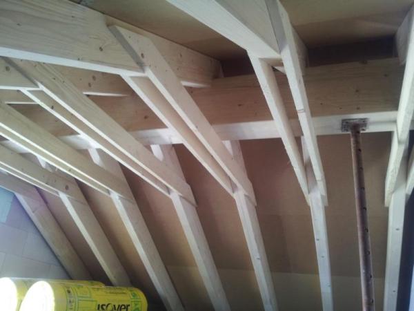

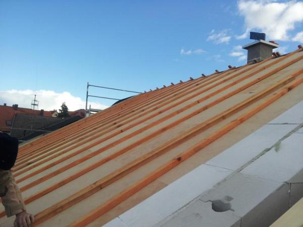

  1. conarv
    conarv
    03.01.2013
    25
    therapeut
    göttingen
    zum aufbau des dachs siehe folgende bilder
  2. conarv
    conarv
    03.01.2013
    25
    therapeut
    göttingen
    folgende bilder, die vielleicht licht ins dunkel bringen.

    so, und jetzt noch Bilder im ausgebauten Zustand. Und wo ist der Schimmel, wo wird der Schimmel immer mehr, wie stellen Sie das fest?

    Alfons, ich geh nach wie vor davon aus, daß er einschließlich Kehlbalken gedämmt hat. Und der Rest bis zum First ohne ist. Ja, und dann weiß ich, warum im First sooo viel Schimmel ist....

    hallo,
    welchen unterschied macht es wenn wir
    a) nur einschließlich kehlbalken gedämmt haben oder
    b) wenn wir bis zum first hoch gedämmt haben?
    die pavatex platten sind bis in den first verlegt, wo sie praktisch aneinander stoßen. d.h. es sieht nicht so aus wie auf der graphik auf seite 21
    vielen dank für die rückmeldungen!!!

    sollen wir eine wissenschaftliche Arbeit schreiben oder Ihnen bei Ihrem Problem helfen?
    was wäre wenn?
    ja wie ist es denn nun?
    und auch auf die Gefahr hin, dass ich mich wiederhole: haben Sie Fotos vom Istzustand, vom Schimmel etc. etc.?

    eigentlich ist es ja keine Kehlbalkenlage. Sondern es sind nur "Firstzangen". Der Raum dort entsteht ja nur deswegen, weil die Pfette so hoch und das Dach so flach ist...
