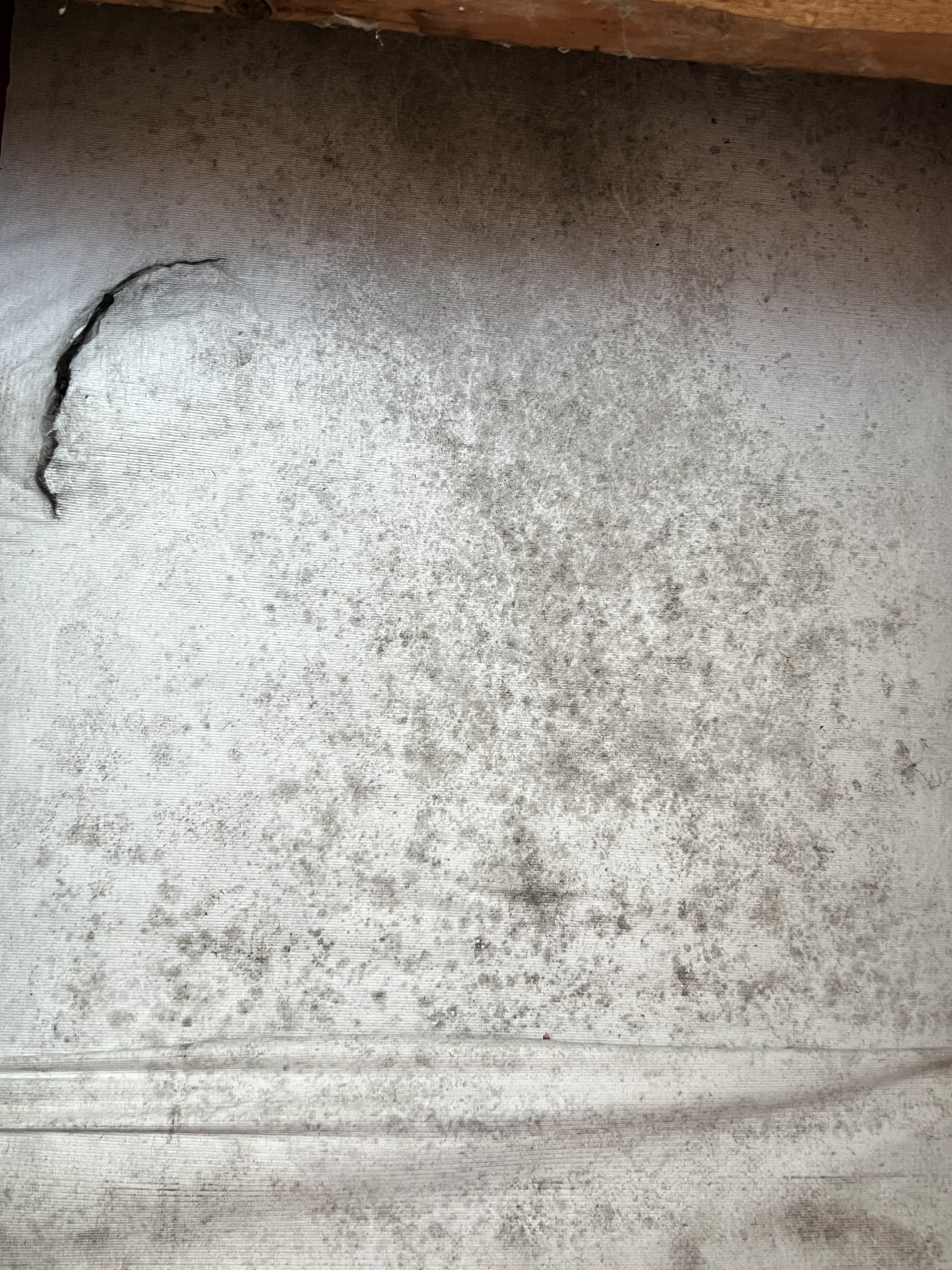

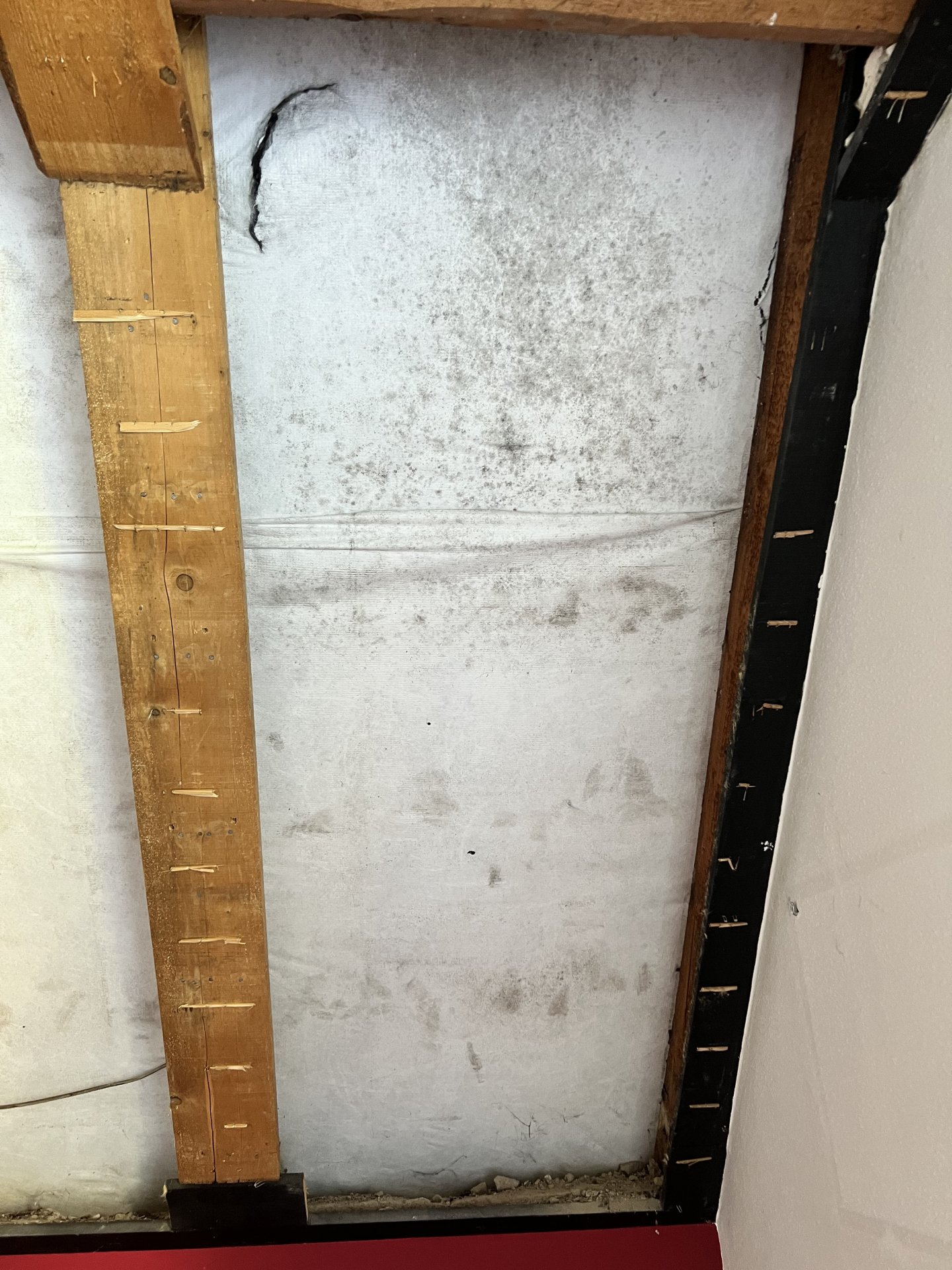

    nach der Entfernung alter Dämmung kommt in unserem Dach, welches mit einer Zwischensparrendämmung gedämmt werden soll, in 1/4 Räumen eine beschädigte und teilweise mit Schimmel besetzte Unterspannbahn zum Vorschein.

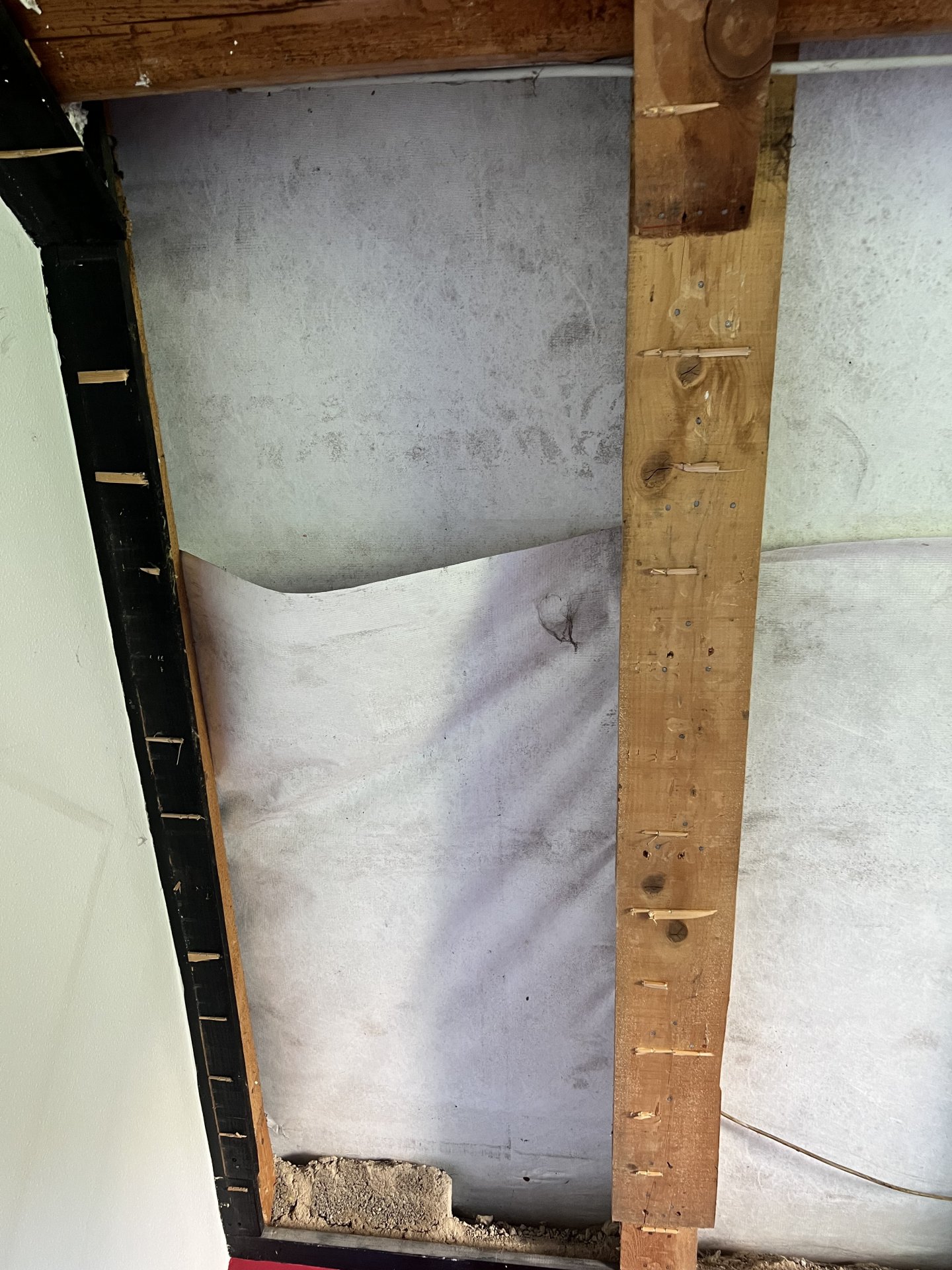

    Während viele Risse sicherlich noch mit Klebeband zu flicken sind, ist einer besonders groß und zieht sich leider auch exakt entlang des Balkens (auf dem Foto in welchem die Bahn sehr durchhängt, schlecht zu erkennen). Mittlerweile hängt die Unterspannbahn hier sogar herunter, da ein leichter Luftzug im Raum zum weiteren Einreißen beigetragen hat.
    Wie würdet ihr hier vorgehen ?
    Das Dach / die Ziegel möchten wir von außen eigentlich nicht entfernen lassen.

    Das sieht aus wie eine alte Klöber Unterspannbahn, aus den Anfangstagen der "diffusionsoffenen Unterspannbahnen" ... die war fast wie Papier.
    Die Risse und die Bereiche in der Überlappung die durchhängen kannst du mit einem geeigneten Klebeband von innen abkleben (z.B. Siga Rissan), am Sparren sollte das auch noch funktionieren.
    Zur Not kann man auch halb auf die Unterspannbahn, halb auf den Sparren kleben. Erfahrungsgemäß eher unwahrscheinlich, daß dort jemals Niederschlagsfeuchtigkeit eintreten wird. Wenn euch das Risiko dennoch zu hoch ist, müßt ihr diese Stelle von außen reparieren.
    Ob das wirklich Schimmel ist möchte ich bezweifeln, vermutlich nur Dreck und Staub. Einfach mal versuchen die Stellen feucht abzuwischen.
