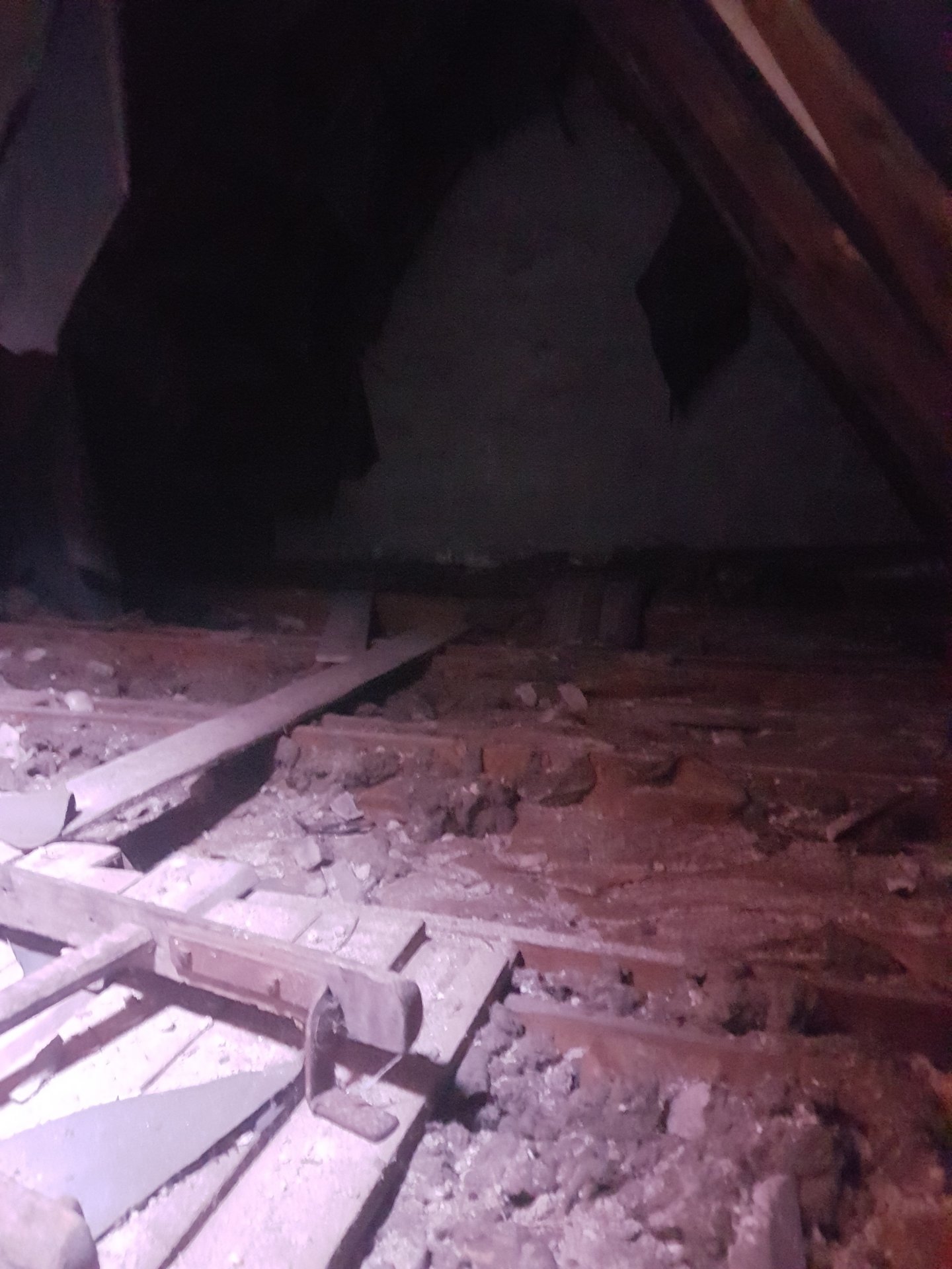

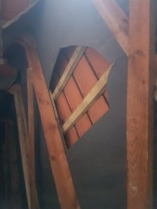

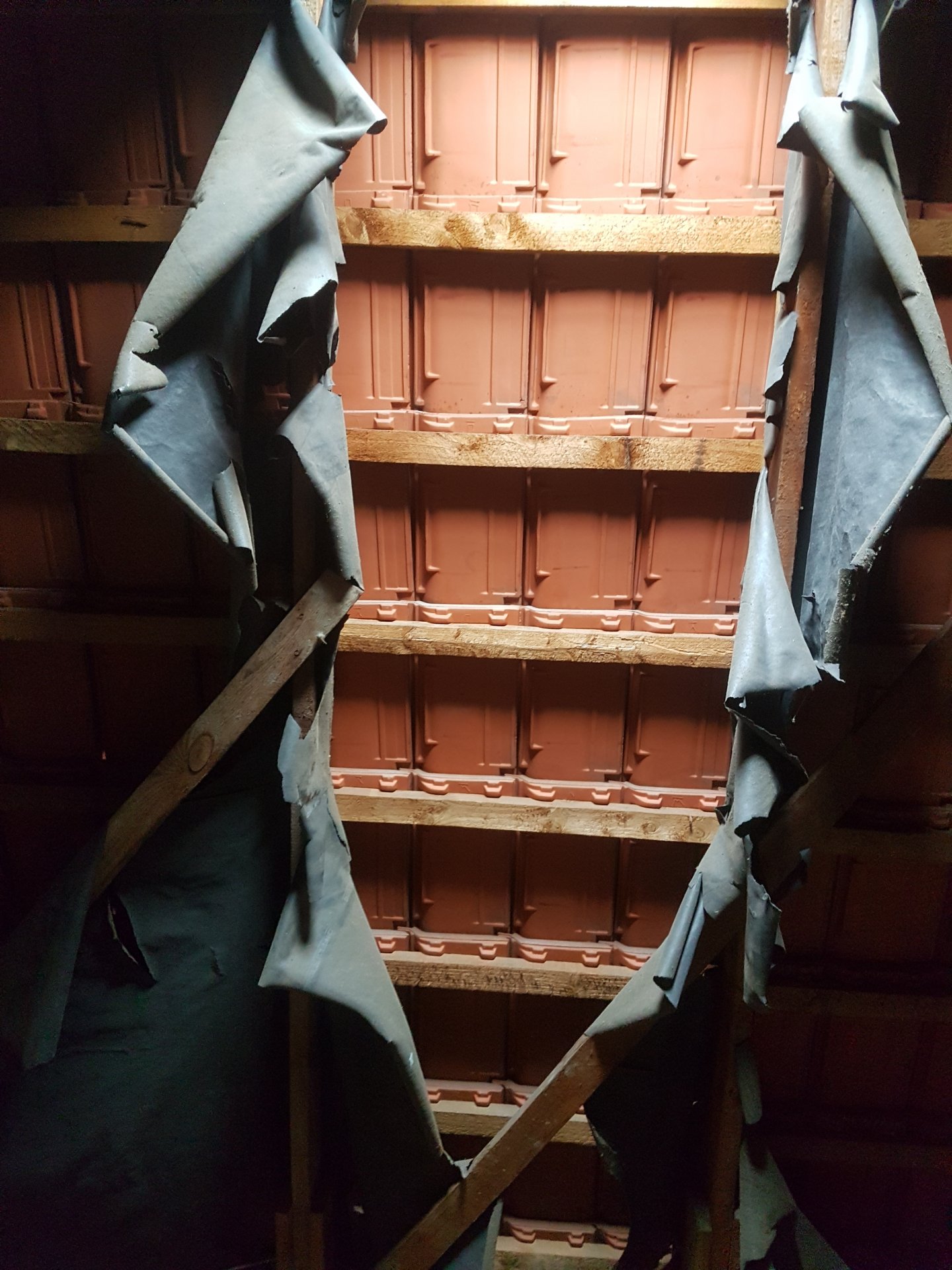

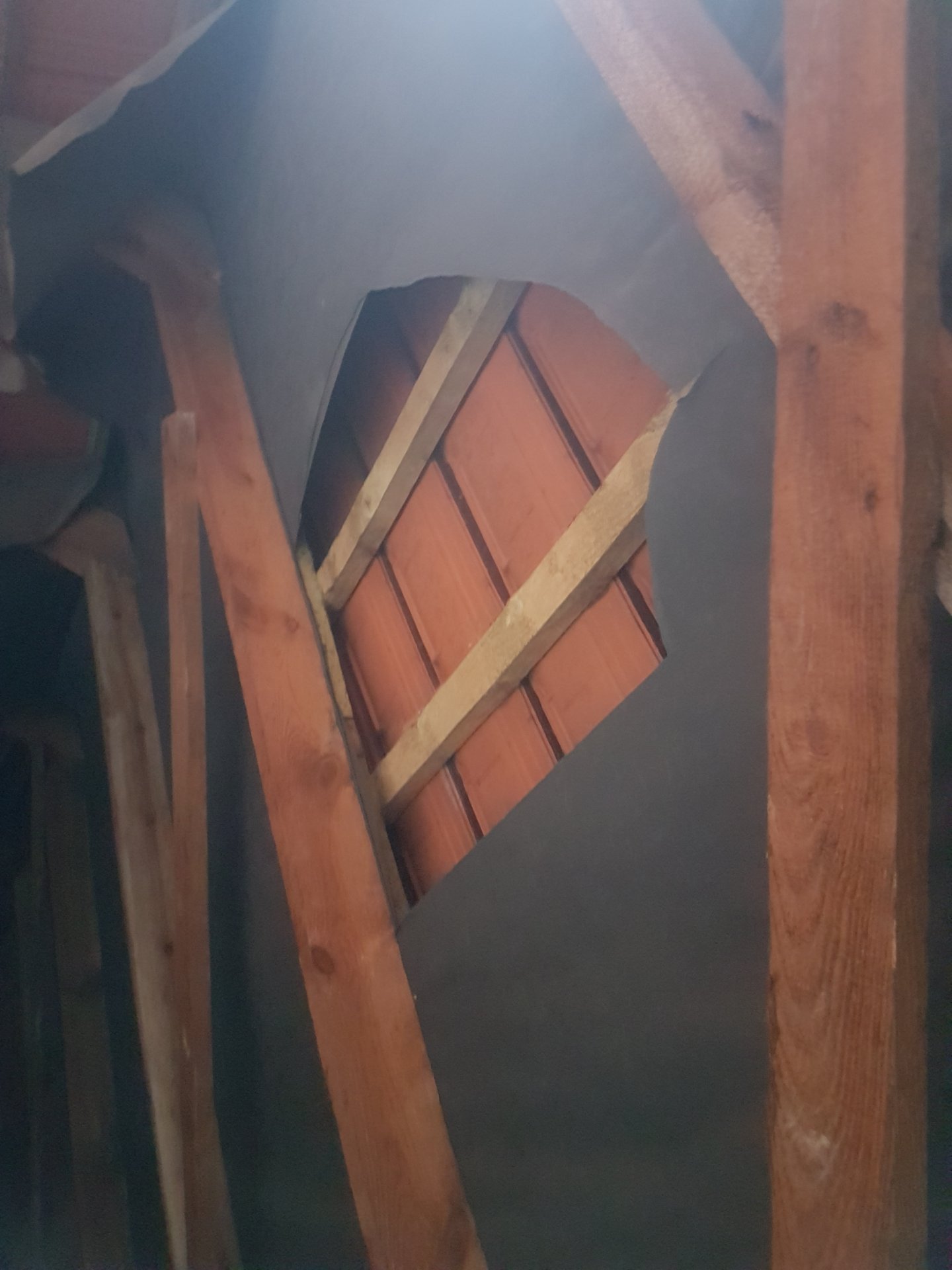

    Ich möchte mir ein Haus kaufen das Dach wurde 1998 neu gemacht daher dachte ich das mir das keine Sorgen mehr bereitet, als ich einen Blick auf den Dachboden gemacht habe sah ich das die Unterspannbahn teilweise gar nicht mehr vorhanden ist oder eingerissen ist und große Löcher hat. Die holzkonstruktion sieht noch gut aus und oben waren auch nirgends feuchte stellen zu finden. Meine Frage kann ich das so lassen oder empfiehlt es sich das Dach komplett ab zu decken und eine neue unterspannbahn zu verlegen ?

    Kannst du so lassen-
    Undichtigkeiten lassen sich leicht feststellen, wobei die Dachpfannen gut aussehen und sicher noch einige Jahrzehnte überdauern.
    Nur wegen der defekten Unterspannbahn das Dach neu zu decken wäre total unwirtschaftlich.
    Holzfaserunterdachplatten können unter der Lattung mit leichtem Durchhang zwischen den Sparren eingepaßt werden und haben die gleiche Funktion wie Unterdachbahnen.
    Dabei könnte bei einem späteren Ausbau auch Zellulosedämmung eingeblasen werden.

    Du kannst das Dach nochmals abdecken, neue Unterspannbahn einziehen lassen und wieder eindecken.
    Das ist sicher nicht die Antwort die du hören willst.
    Nachträglich angebrachte Unterspannbahnen sind sehr schwierig und zweifelhaft, da du die Sparren oben immer offen hast.
    Ein Kompromiss ist sicher die Variante mit relativ feuchteresistenten Materialien wie Holzfaser.
    Die Nachrüstung der Zwischensparrendämmung oder Dämmung der OGD ist Pflicht laut EnEV in den ersten 2 Jahren nach Erwerb, daher ist der Hinweis angebracht.
    Da du noch nicht gekauft hast, kannst du ja noch verhandeln. Bei so einem Chaos im Dach würde ich das Haus aber ganz genau unter die Lupe nehmen.
    Es sieht ja fast so aus, als ob bei der Neudeckung die Unterspannbahn gar nicht erneuert wurde oder aus irgendeinem Grund wurde da alles vermurkst.
    Schau dir mit einem Experten, am besten Dachdecker und Zimmerer das gesamte Dach sehr gut von aussen und innen an.

    Ganz schön große Fresse, dafür dass du in deiner Frage nicht mal geschrieben hast ob es sich um ein EFH oder um ein MFH handelt und ob du es zur Eigennutzung oder als Anlageobjekt zur Vermietung kaufen willst! Wenn Du hier Hilfe suchst, dann sei mit den kostenlosen Helfern gefälligst etwas freundlicher oder geh zu einem Archi, da kostet die Sanierungsplanung Geld.
    Wenn Du die Hütte als Einfamilienhaus in Eigennutzung kaufst, dann solltest Du dir noch ganz andere Fragen stellen:
    1. Will ich den Dachboden ausbauen oder so lassen?
    Wenn "SO LASSEN" dann Mineralwolle ausrollen um eine ordentliche Dämmung der obersten Geschossdecke herzustellen. Kleine Teilfläche vielleicht mit Brettern unterlüftet abbohlen als Schornsteinfegerweg und vielleicht als Abstellfläche für Weihnachtsdeko usw.
    Wenn "DG_AUSBAU" dann brauchste sowieso einen Gesamtplan der die "Reparatur" oder des Austausch der Unterspannbahn mit einschließt.

    Sorry es ist ein Einfamilienhaus EW65 ( DDR Haustyp ) zur Eigennutzung. Der Dachboden wird nicht ausgebaut. Ich werde dann die oberste Geschossdecke dämmen und mir nochmal einen Fachmann zur Rate holen. Am Preis ist nichts mehr verhandelbar bei uns ist Grundstücks- und Hausmangel. Bei uns in Meck-Pomm schneit es aber auch so gut wie nie was mir dann vllt nochmal zu Gute kommt :) Ich danke euch für eure Hilfe
