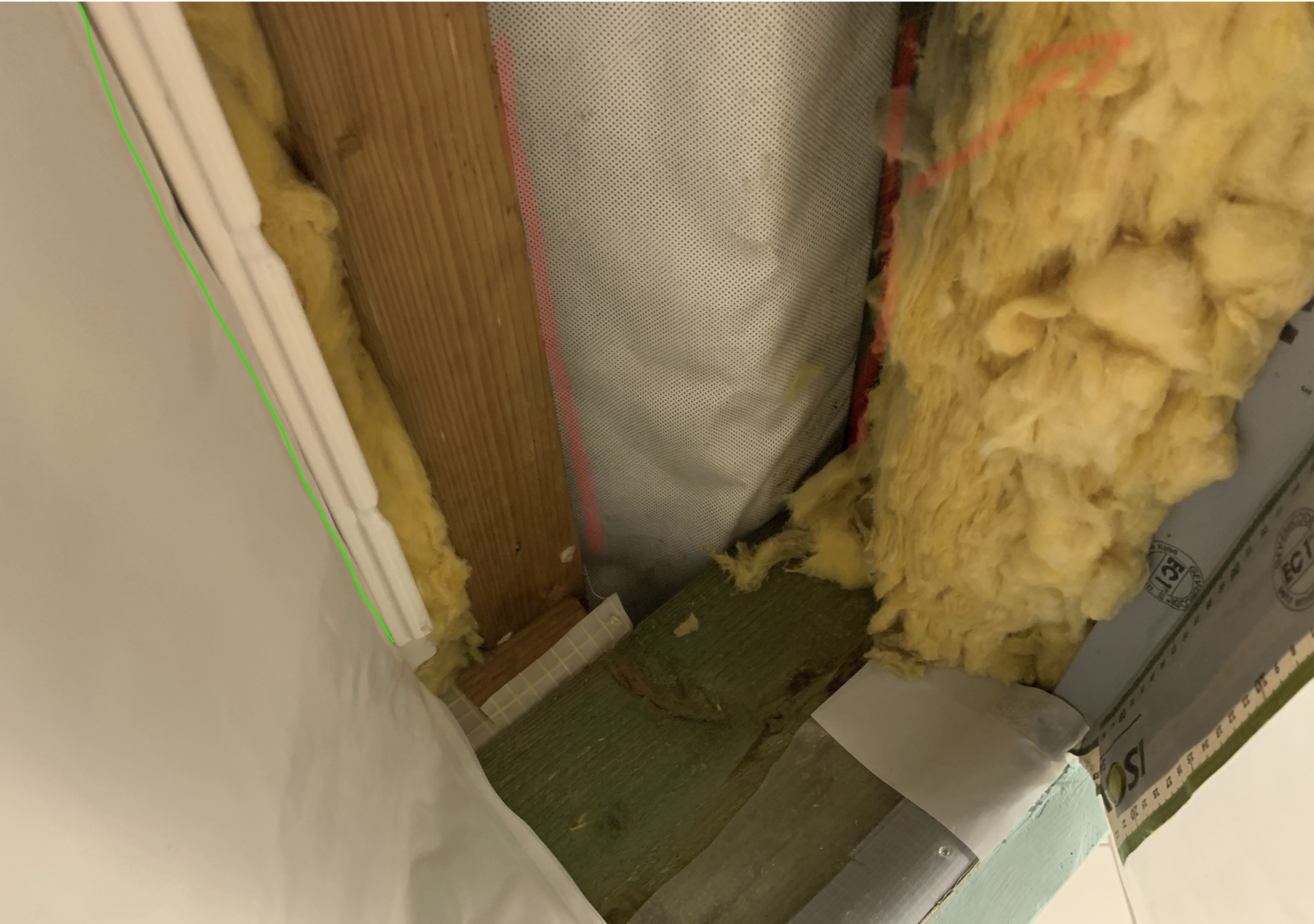

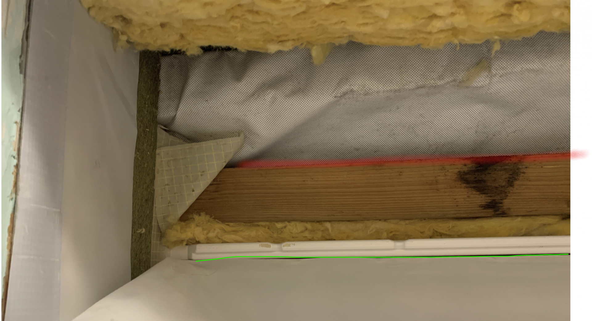

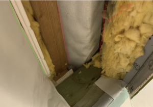

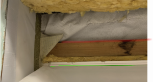

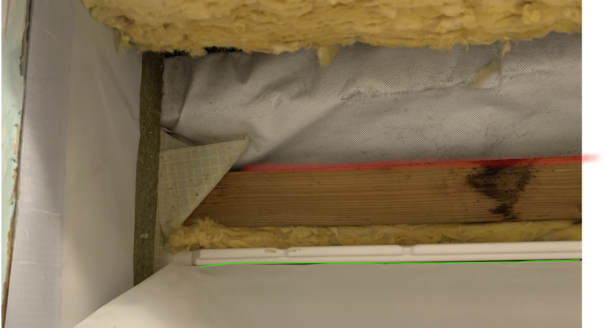

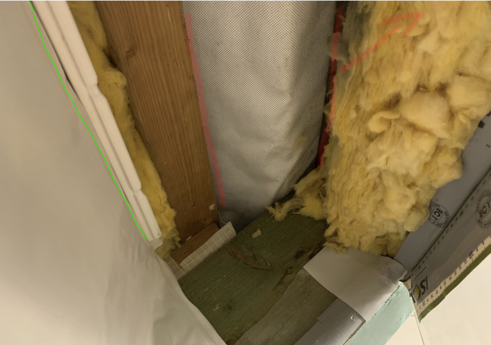

    Hier noch zwei Fotos des Bereiches oberhalb vom Dachfenster. Zur Orientierung:
    * grüne Linie Dachfenster
    * rote Linie Bereich mit Kondensat
    Die neuere Unterdeckbahn ist die Unterdeckbahn Anschlussschürze vom Velux Fenster. Im Bereich rechts oberhalb der Dämmwolle ist eine Gitterfolie. Die Dämmung ist in Pfeilreichtung nass. Es gibt eine Überlappung der Unterspannbahn (Gitterfolie) in dem Bereich. Dort ist es besonders schlimm. Der Stoß der Gitterfolie ist dort verklebt, weil es im Bereich es Anschlusses an die Unterdeckbahn des Fensters ist.
    Anbindung zum Innenfutter erfolgt nicht linear zur Wandachse. Wenn jetzt gedämmt wird, sollten wir den gesamten Bereich so gut es geht ausstopfen? Einschließlich des Bereiches zwischen dem Kantholz und der Unterspannbahn Anschlusschürze?
    Also quasi den Bereich der "neuen Unterdeckbahn" von Velux alles zustopfen? Weiter oben würden wir dann die Hinterlüftung zur Gitterfolie wieder freilassen... Was denkt ihr?
    Vielen Dank

    Die Feuchtigkeit muss ja irgendwo her kommen.
    Wenn die Unterspannbahn tatsächlich von unten (also innen) nass ist, kommt die Feuchtigkeit auch von innen.
    Deshalb würde ich wetten, dass eben die Dampfbremse nicht 100% dicht am Fenster anschließt oder andere Undichtigkeiten in der Nähe vorhanden sind.
    Bei fehlender Dämmung wäre das Kondensat eher auf der Raumseite der Dampfbremse zu erwarten.
    Mach mal Fotos.

    Habt Ihr das so ( mit der fehlenden Dämmung) vorgefunden? Dann ist der Fehler mehr als eindeutig.
    Ja , an die Schürze von Velux könnt/ müsst Ihr voll drann dämmen, obere Gitterfolie nicht , wie Du beschrieben hast

    Nein. Da war ein loses Knäuel Dämmung reingestopft, welches aber runtergefallen ist / einen Sack in der Dampfbremse gebildet hat, sobald das Innenfutter ausgeklickt wurde. Das hat sich durch das Innenfutter sicherlich nach oben gedrückt. Allerdings hat es dabei auch die andere Dämmung mit in Richtung Gitterfolie gedrückt, sodass die Dämmung daran anlag.
    Wir würden jetzt mal versuchen das so anders zu dämmen, dass die Dämmung auch ohne Dampfbremse in Form bleibt und die Gitterfolie frei bleibt beim Innenfuttereinbau....
