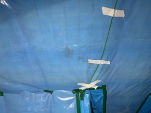

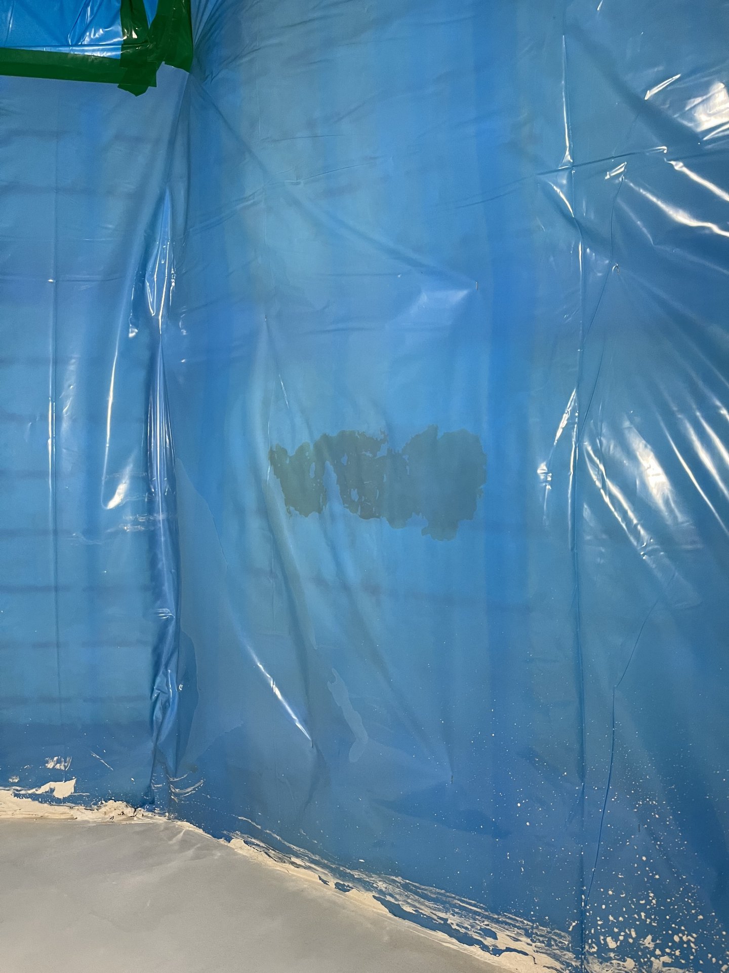

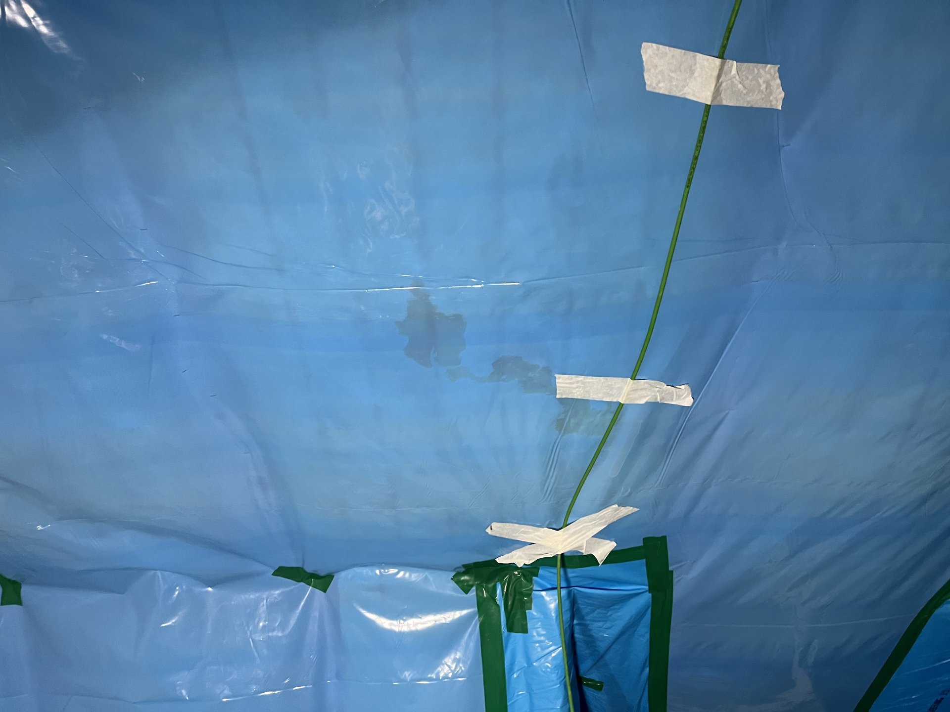

    unser Neubau steht seit ziemlich genau Anfang September nur mit Unterspannbahn + Lattung da.
    Leider hält es der Bauträger, welcher im Neubaugebiet mehrere Doppelhäuser des gleichen Typs bauen lässt, anscheinend nicht für notwendig unser Haus zeitig eindecken zu lassen. Vielmehr werden weitere Rohbauten hochgezogen und der Dachdecker dorthin geschickt für Dachstuhl und Unterspannbahn.
    Wir gucken also seit 3 Monaten in die Röhre und kriegen so langsam Angst um die verbauten Materialien, besonders bei dem jetzt nun arg schlechter werdenden Wetter.

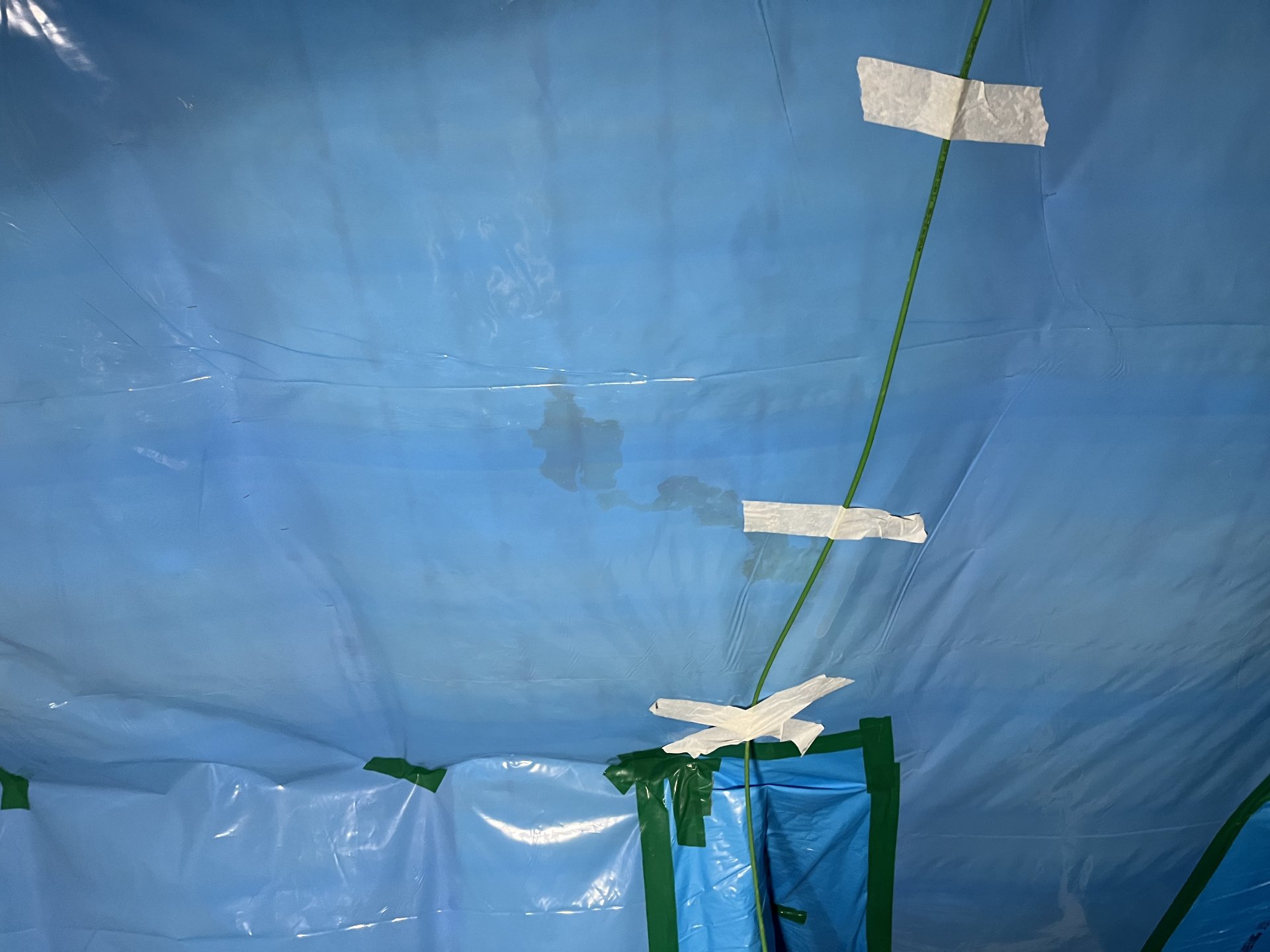

    Seit Anfang November zeigt sich nun auch, dass im OG in einem Zimmer die Dämmwolle hinter der Dampfsperrfolie nass ist. Weiterhin reißen die Tackernadeln mit dem die Dampfsperrfolie an den Sparren befestigt ist an mehreren Stellen.
    Was würdet Ihr mir raten nun zu tun? Oder mache ich mir unnötige Sorgen?
    Danke!

    Es gibt Unterspannbahnen die langfristig dicht sein können. Ich würde niemals in dieser Jahreszeit ohne Finalen Dacheindeckung innen mit dem Ausbau anfangen.
    Wie zu sehen ist die Dämmung teilweise schon Nass. Wie soll das jemals trocknen?

    Und die muss raus und erneuert werden

    Wer hat da die Wolle und Dampfbremse angebracht bevor das Dach gedeckt ist ?

    1.Grundsätzlich kann trotz Unterspannbahn Feuchtigkeit eindringen bei lang anhaltenden Regen ( Nagelstellen)
    2.Grundsätzlich sollte man erst innen Dämmung verlegen wenn die Dacheindeckung erfolgt ist wegen 1.
    3. Unterspannbahn hat verschiedene Freibewitterungszeiten je nach Material und Hersteller, diese sollten eingehalten werden
    ( Wobei im Herbst und Winter eine Überschreitung weniger schädlich ist als im Hochsommer)
    Im Zweifelsfall Hersteller ausfindig machen und ggf. Kontaktieren eine Schädigung kann auch erst Jahre nach Eindeckung sich bemerkbar machen ( zersetzen der Unterspannbahn)

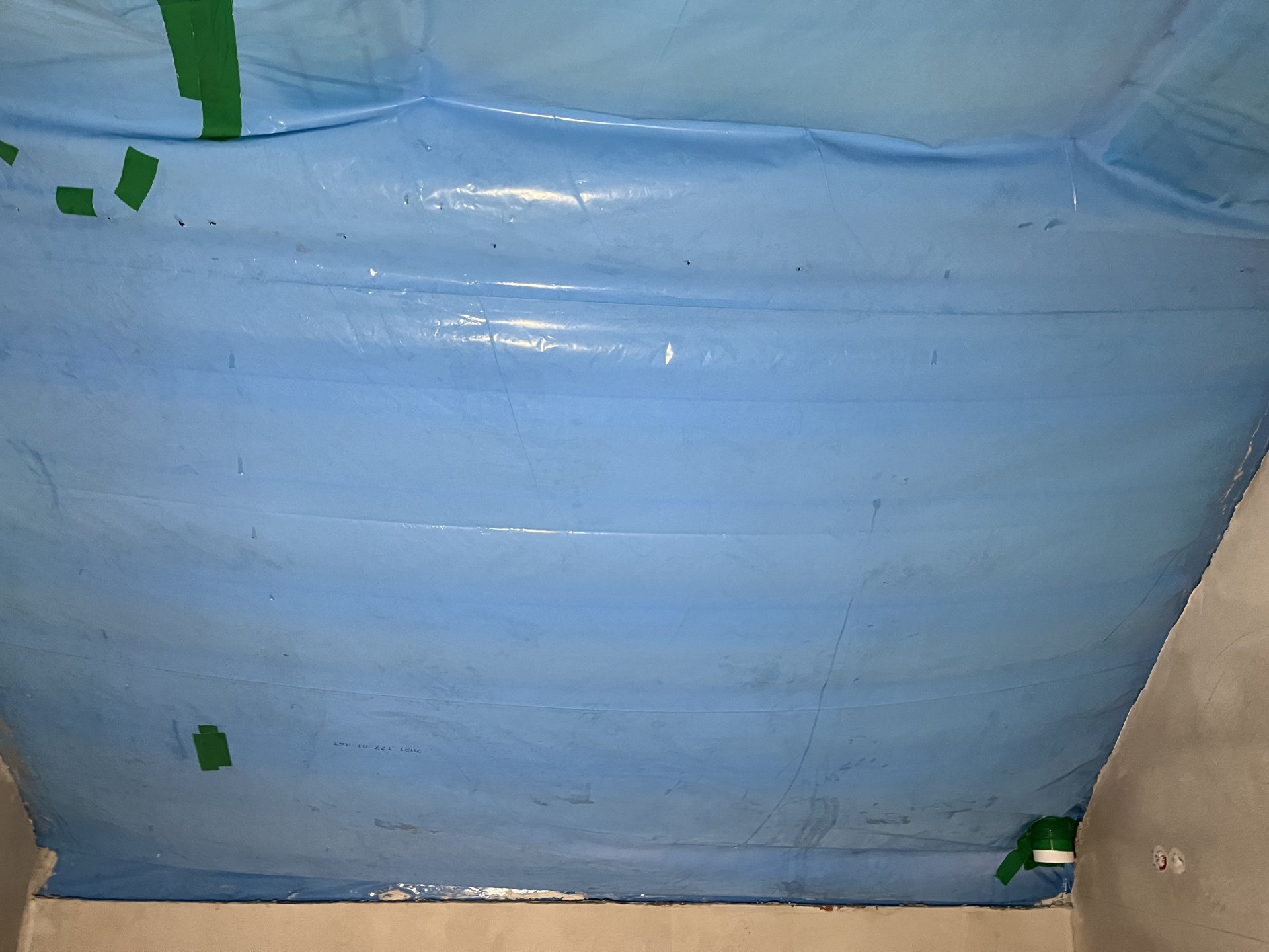

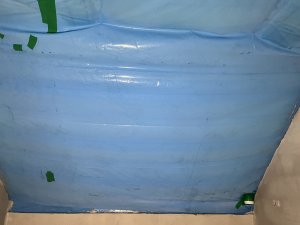

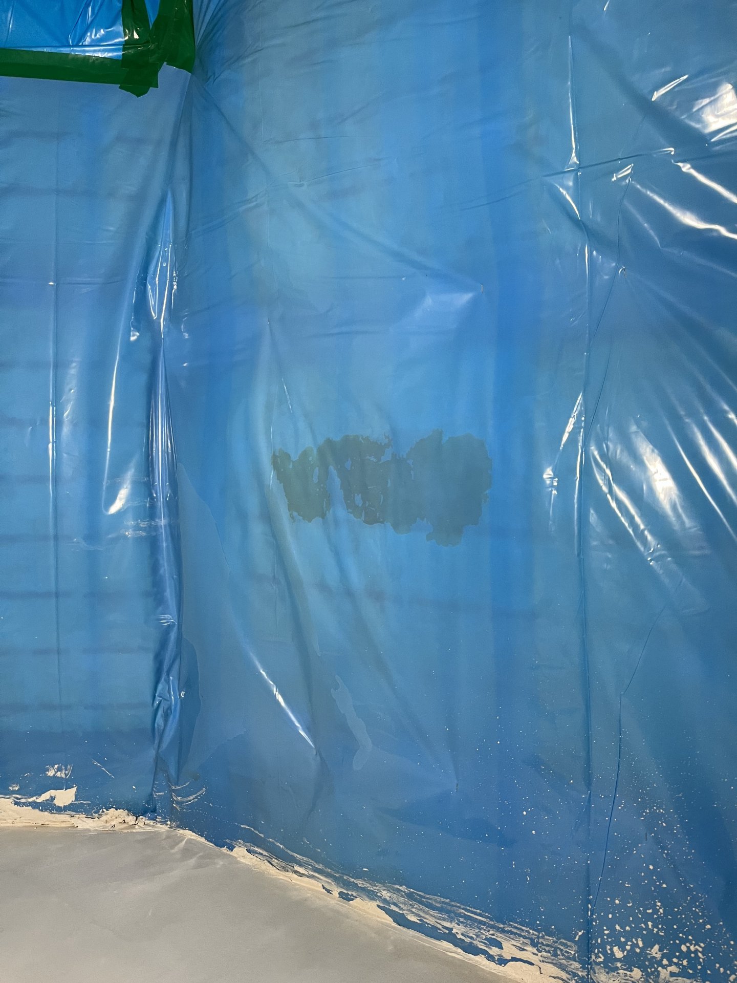

    Übrigens reißt jetzt auch die PE FOLIE an den Tackerstellen.
    Hier an allen Tackernadeln im OG Bad abgerissen

    1 Wochen Frist setzen für Dachdecken und Schäden an Folie / Dämmung zu reparieren.
    Macht er das nicht: Sachverständigen, Beweise durch ihn sichern (Fotos), Rechtsanwalt usw.

    Anfang September wurde übrigens die Unterspannbahn "BMI Braas Divoroll Duotec" bei unserem Haus verbaut, das habe ich nun nochmal nachgeschaut.
    Im Produktdatenblatt gibt der Hersteller für diese Bahn eine Freibewitterungszeit von 4 Wochen und eine UV Beständigkeit von 3 Monaten an.
    Folglich? Aus meiner Sicht ist nun ein Austausch notwendig oder? Welche Folgen habe ich zu erwarten, wenn der GU es einfach nicht tut und das Dach eindecken lässt?

    Also versteh mich richtig, die Unterspannbahn ist schon formal (Datenblatt) nicht mehr OK, aber wenn jetzt wirklich bereits das Wasser durch kommt, dann ist die nicht nur theoretisch kaputt, sondern auch praktisch für die Tonne...

    + die Dämmung / Folie darunter.
