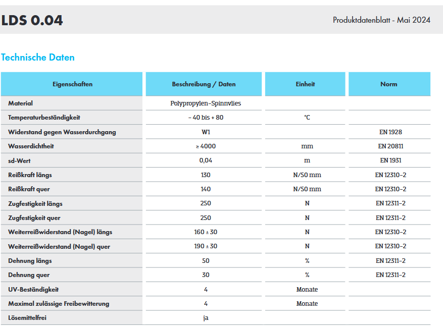

    Also ich habe mal das Datenblatt von der Unterdeckbahn angeschaut:
    Die UV-Beständigkeit wird mit 4 Monaten angeben. Wie hoch ist der UV-Schutz durch die Dachsteine? Hat da irgendjemand Erfahrung?

    Du könntest ja versuchen mit dem Betrieb, der das Dach für dich saniert, zu vereinbaren, dass dieser die Sanierung so einplant, dass das Anbringen der Unterdeckbahn auf den Sparren bis zur Eindeckung des Dachs mit den Dachsteinen in möglichst wenig direkt aufeinanderfolgenden Tagen oder sogar am gleichen Tag erfolgt und die Underdeckbahn zusätzlich abgedeckt wird, wenn die Baustelle längere Zeit verlassen wird und ungünstiges Wetter vorhergesagt wird.
    Ich hab hier schon über mindestens einen Fall gelesen, bei dem die Unterspann- bzw. Underdeckbahn aufgebracht wurde und dann das Dach mehrere Tage der Bewitterung und der Sonne ausgesetzt war, bis man dann wieder Zeit hatte, weiter zu machen. Ich wöllte das so nicht, auch wenn im Datenblatt steht, dass es für 4 Monate freigegeben ist...
