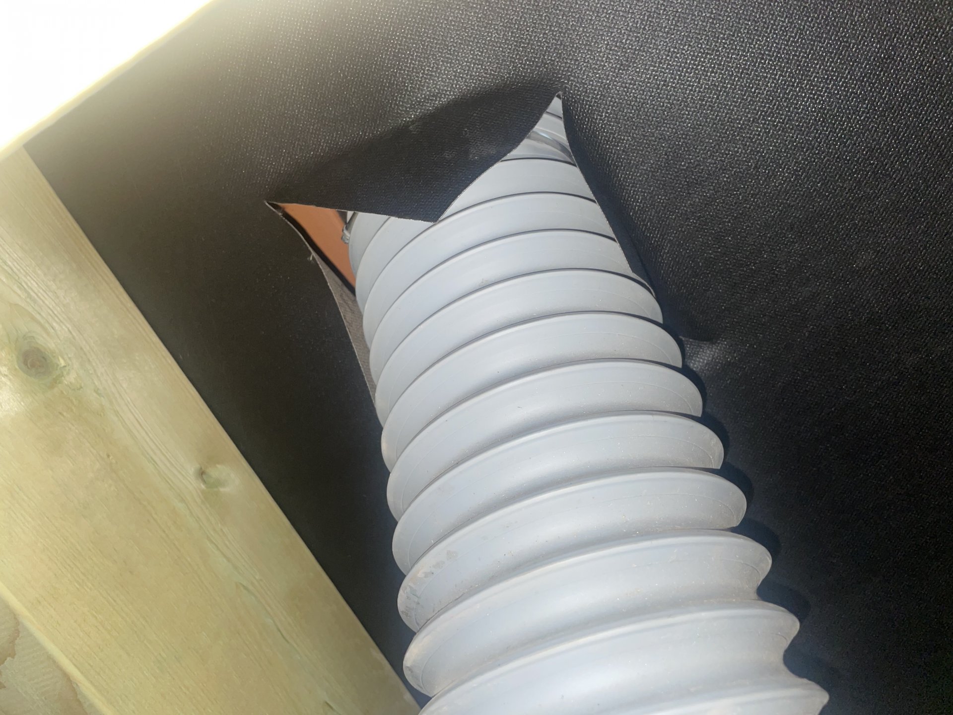

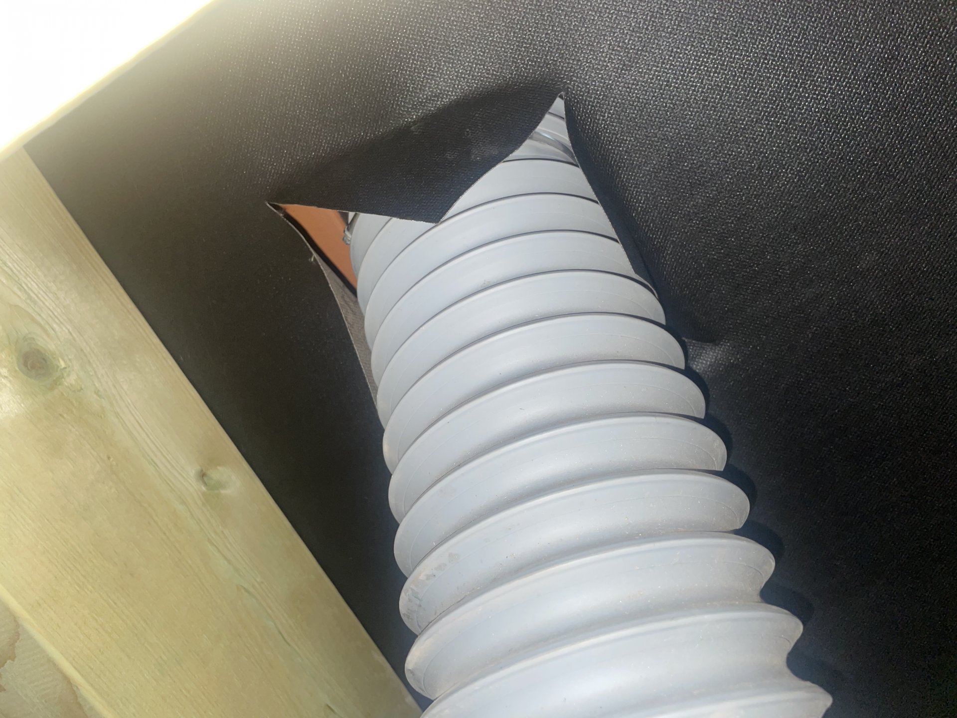

    Hier mal ein Bild hat der Dachdecker so aufgemacht
    Wie kriegt man das wieder zu ?

    Dunstrohrmanschette , hätte man von aussen einbauen müssen, wenn man aussen nicht mehr dran kommt, von innen durch das Loch in das Flexrohr schieben, und rundum mit geeignetem Klebeband für Unterspannbahnen verkleben, nicht ideal aber besser als so. Und besser als nur mit Klebeband rumbasteln
