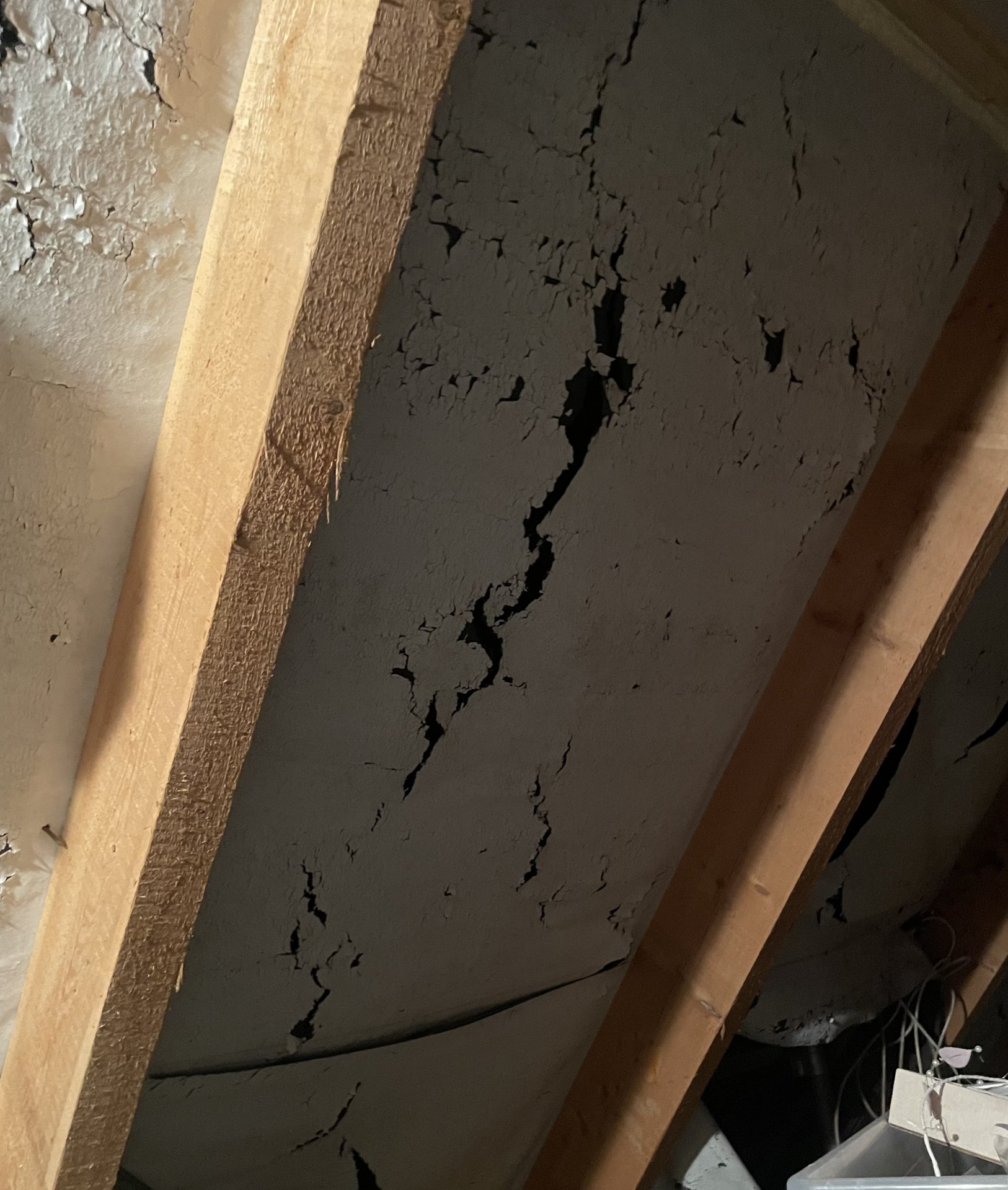

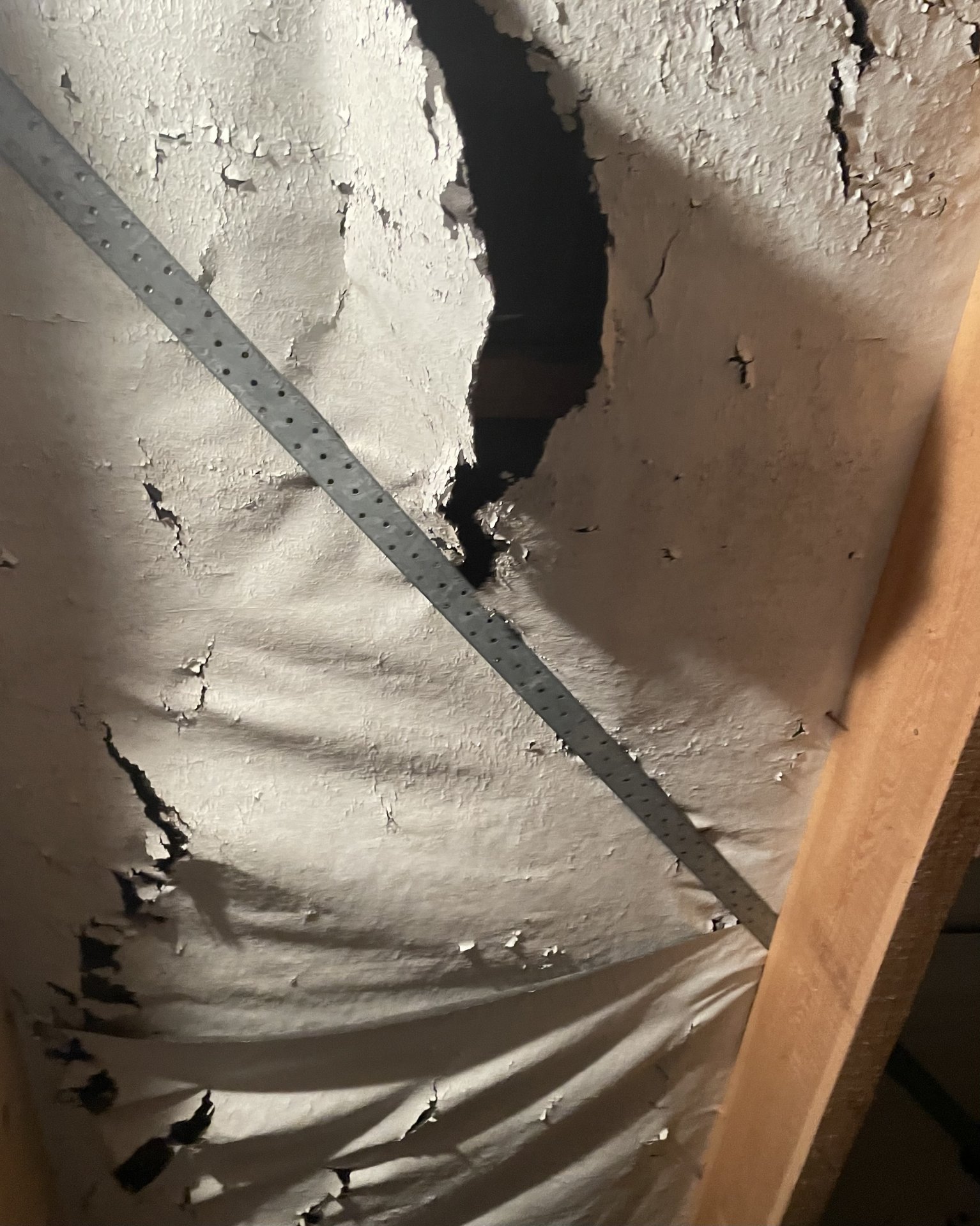

    Hallo!
    Wir schauen uns gerade ein Haus an, bei dem die Unterspannbahn an vielen Stellen aufgerissen ist. Es gibt keine Dämmung und auch keine Anzeichen für Feuchtigkeit (zumindest nicht sichtbar). Das Haus ist Bj. 2002.
    Ist es notwendig, das zu erneuern? Kann man das von innen machen und mit einer Dämmung kombinieren, ohne die Dachziegeln abdecken zu müssen?
    Was für Kosten kommen in etwa auf einen zu, wenn man das machen lassen muss?
    Und was kann die Ursache dafür sein?
    Danke für alle Tipps und Hinweise!

    Ja.
    Nein.
    Kommt auf deine Eigenleistung an , ansonsten abdecken , Bahn darauf , neu decken , einige Anschlüsse mit erneuern - du schreibst keine Höhe, keine Lage etc - mit Gerüst aus dem 'kalten' 10 k ca plus eventuell etwas PV UK etc
    Normaler Alterungsprozess, mir ist keine bekannt die spätestens nach 20 Jahren diesen nicht 'Verschleiss' hat , abgesehen davon scheint es kein hochwertiges Produkt zu sein was hier verwendet wurde

    nee, das ist nicht gesagt, daß es kein hochwertiges Produkt war. Zerfall der Unterspannbahn ist seit Jahren schon Thema, siehe auch oder insbesondere hier:
    Dach - Zerfall Unterspannbahn
