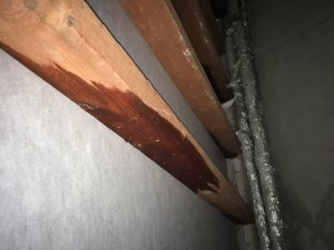

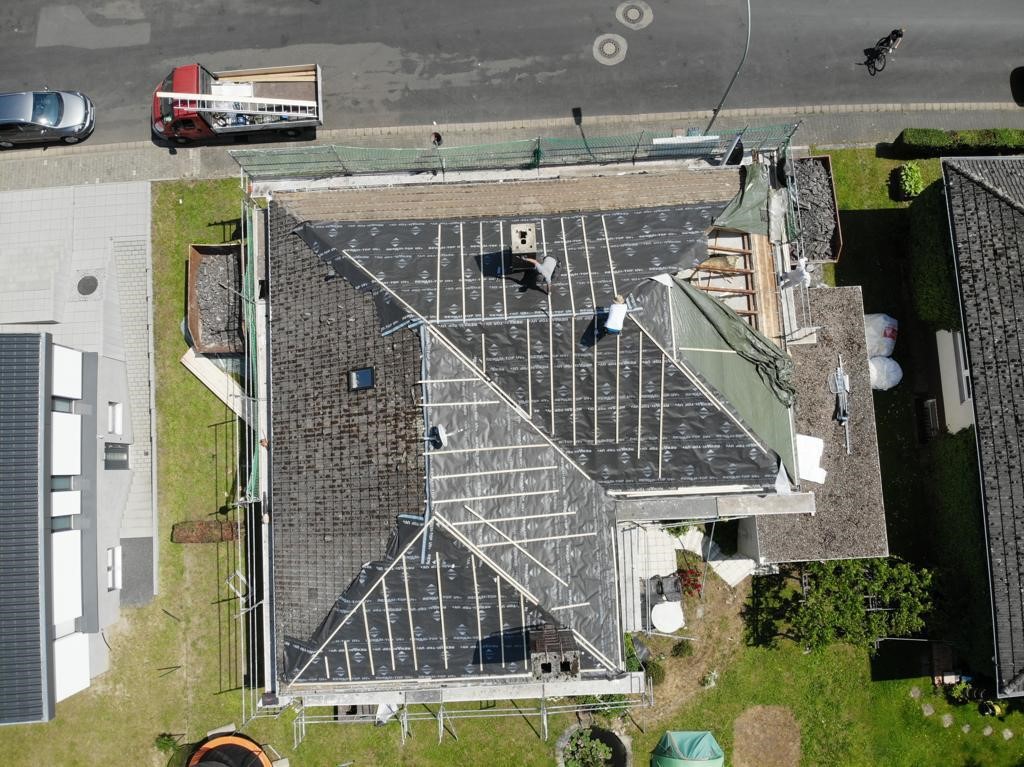

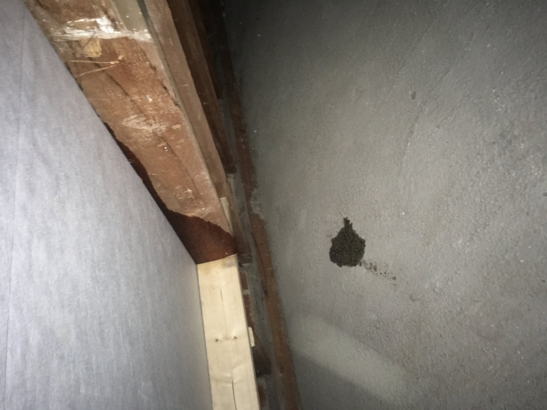

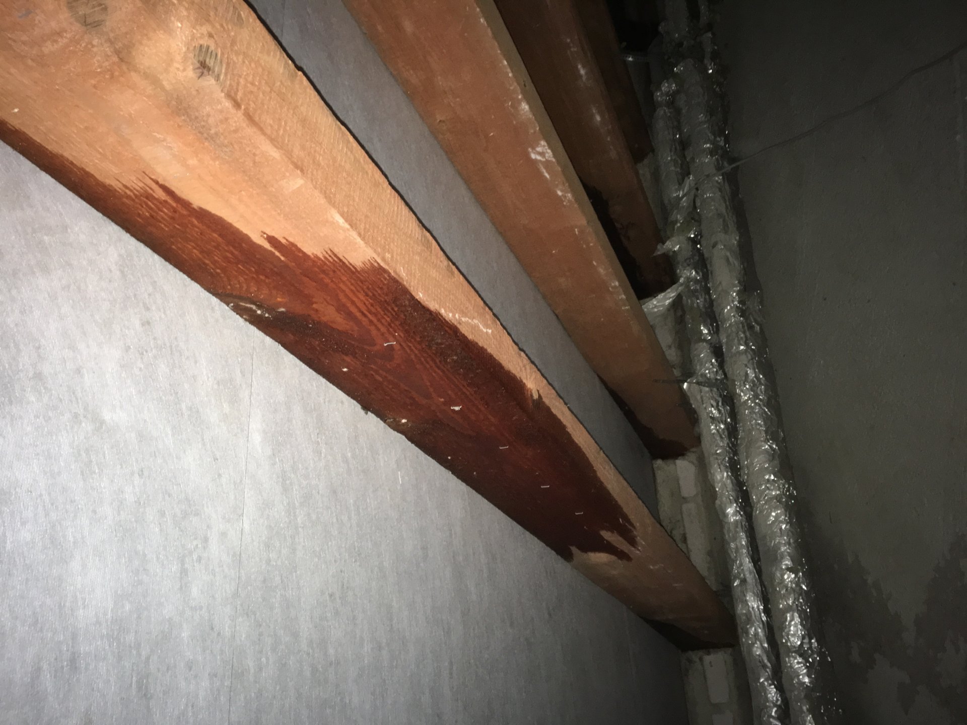

    seit ein paar Tagen wird unser Dach (32°) saniert. D.h. alte Ziegel inkl. Lattung und Dragofol Folie runter und alles neu.
    Bislang haben die Dachdecker die neue Folie Rewasi Top U+ zu 3/4 verlegt (etwas mehr als auf dem Bild). Diese ist überlappend (ca. 10 cm) geklebt und auf die Sparren getackert. Die Längslattung ist teilweise drauf. Da weiß ich aber nicht, ob diese so bleibt oder ob das momentan noch eine Behelfslattung ist.
    Nun regnet es seit heute Nacht ordentlich. Also habe ich mir gedacht, ich schaue mir das mal von innen an.
    Leider musste ich mit Erschrecken feststellen, dass an mind. 20 Stellen durch die getackerten Stellen Wasser eindringt. Wie auf den Bildern zu sehen ist, teilweise mal gar nicht so wenig (sorry, die Bilder sind leider gedreht).
    Das darf so nicht passieren, habe ich Recht? Den Dachdecker, sofern er heute denn überhaupt kommt wegen dem Wetter, werde ich natürlich darauf ansprechen.
    Hätte hier ein Nageldichtbahn benutzt werden müssen?
    Vielen Dank für eure Hilfe.

    Das ganze ist sicher nicht als wasserdichtes unterdach geplant/ ausgeführt bei der Neigung
    Daher wird das auch kein Problem mehr sein wenn die Ziegel liegen
    Entwarnung
