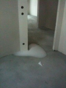

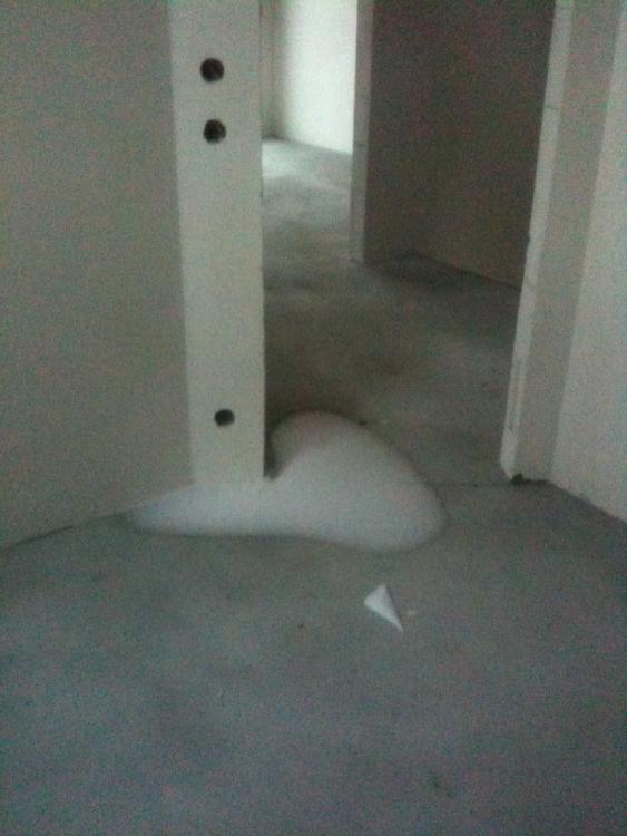

    wir sind derzeit in der Bauphase einer DDH (3 Etagen zwei im Dachgeschoss) mit einem Bauträger.
    Auf meinen Baustellenbesuch, musste ich heute feststellen das ich eine kleine Schneeballschlacht im Haus machen kann.
    Es gibt einige stellen (3-4) wo sich Flugschnee durch die Unterspannbahn gedrückt hat.
    Derzeit ist die Sparrendämung noch nicht eingebracht.
    Noch ist evtl. was zuretten.
    Nun die Frage, ist das normal das sich bei extremen Witterungsbedingung Flugschnee durchdrückt?
    Exterm in Form von Sturm und Schnee.
    Bei normalen Regen ist soweit alles Trocken.
    Im Anhang auch mal ein Bild.

    Einige Fragen, die möglicherweise zur Beantwortung hilfreich sein könnten:
    Ist das Dach eingedeckt?
    Ist die Unterspannbahn winddicht verklebt?
    Wie groß ist die Überlappung der Bahnen untereinander?
    In welchen Bereichen tritt der Flugschnee ein (First, Durchdringungen, Bahnüberlappungen)?
    Unterspannbahn straff gespannt?
    Konterlattung vorhanden?

    Das Dach ist komplett gedeckt.
    Unterspanbahn ist Teilweise zusammen geklebt(Punktuell?), jedoch komme ich von innen mit der Hand zwischen?
    Wie groß die Überlappung ist kann icht nicht sehen.
    Tritt eher an der Bahnüberlappung auf, eine Durchdringung konnte ich nicht feststellen.
    Die Unterbahn ist straff gespannt und flattert nicht.
    Von Innen ist keine Konterlattung zu sehen.
    Meine Vermuttung ist derzeit das es durch den Sturm auf der Wetterseite den Flugschnee durch die Überlappung gedrückt hat.
    Kann das möglich sein? Ist das Normal?

    Bei einer wie beschriebenen kompletten Dacheindeckung darf das nicht der Fall sein. Selbst ohne die Eindeckung, nur mit der Unterspannbahn darf kein Schnee eintreiben.

    Aber auch wenn die Stöße der USB / UDB nicht verklebt sind (Selbstklebekante) sollten diese sich doch zumindest soviel überlappen das nichts passiert. Und dann hast ja schlieslich noch die Eindeckung. Wieviel überdecken sich denn die Pfannen?

    Ja, das kann sein. Sollte aber nicht. Zumindest sollte nicht so ein Berg an Schnne im Innenraum ankommen. Wenn die Unterspannbahn noch frei liegt, können Sie die Stöße noch con innen abkleben, dann sollte auch innen kein Schnee mehr ankommen.
