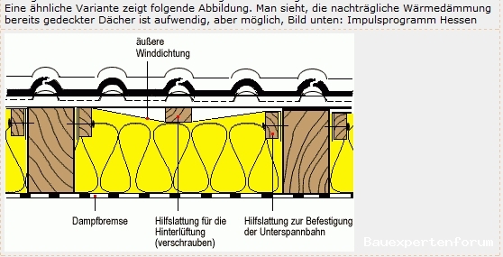

    habe mir ein Haus BJ 38 gekauft und möchte das Dach dämmen mittels Zwischensparrendämmung. Unter den Dachpfannen ist jedoch in keinster Form eine Unterspannbahn.
    Muss eine Unterspannbahn gezogen werden?
    Lässt sich diese auch von Innen einbringen oder muss das Dach hoch genommen werden und z.B. eine Delta Maxx Folie von Ausssen aufgebracht werden?
    Habe im Internet eine Skizze zum gefunden für das einbringen von Innen, kann da bitte jemand mal zu sagen ob das so quatsch ist.
    Die Sparrentiefe beträgt 11cm.

    Mach dir Gedanken, wie du das Problem an der Traufe lösen willst. Du musst die Unterspannbahn über die Mauer nach AUssen führen können, wenn du sie vor oder auf der Mauer enden lässt wird es bei Triebschnell Feuchteschäden am Mauerwerk geben.
    Bisher haben wir da noch keine Lösung gefunden und deswegen gilt diese Vorgehensweise bei uns als nicht tauglich...
    Das ist Hersteller-Gerede, in der Fläche mag das funktionieren aber am Fußpunkt wirst du scheitern...

    Und wenn das Detail von Dörken ( Delta Maxx ) ist, würde es mich auch nicht wundern.
    Stimme H.PF zu. Das Detail wird im Bereich der Traufe scheitern. Die beschriebenen Schäden bei dieser Ausführung gabs hier im Forum schon zu sehen.

    Also lieber ganz weg lassen die Delta maxx Folie und die Dämmwolle mit einer Luftschicht direkt unter die Pfannen legen?

    Nach den aRdT brauchst Du eine funktionsfähige Unterspannbahn. Also Dacheindeckung runter und USB anbringen.

    Ich kann ja nun schlecht das ganze Haus abdecken.

    Ne das kann nicht jeder, das ist wirklich ne Arbeit für den Dachdecker.
    Also muß er es abdecken lassen. Das ist oft gar nicht so teuer wie man denkt. Einfach mal Angebote einholen und vom Dachdecker abdecken und US-Bahn anbringen lassen und wieder eindecken.
