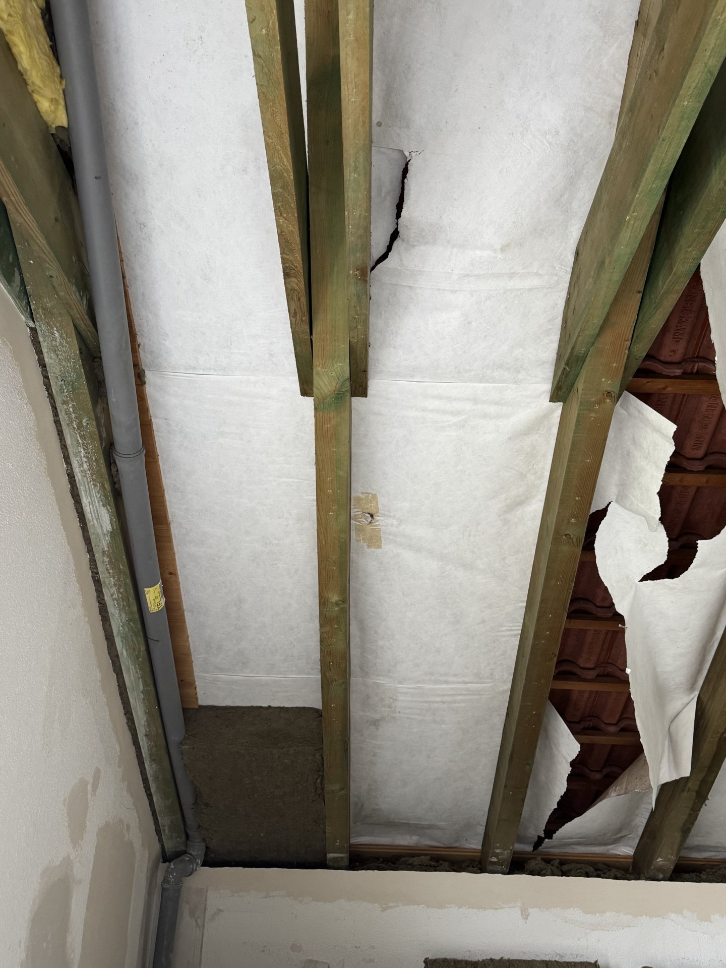

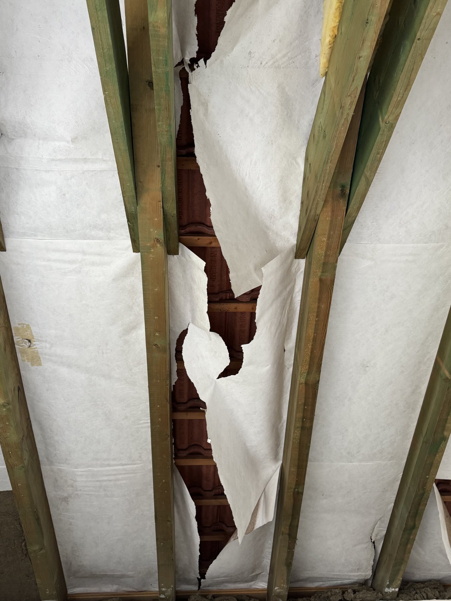

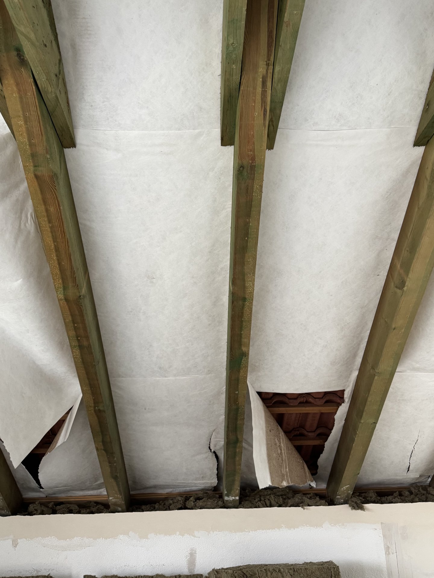

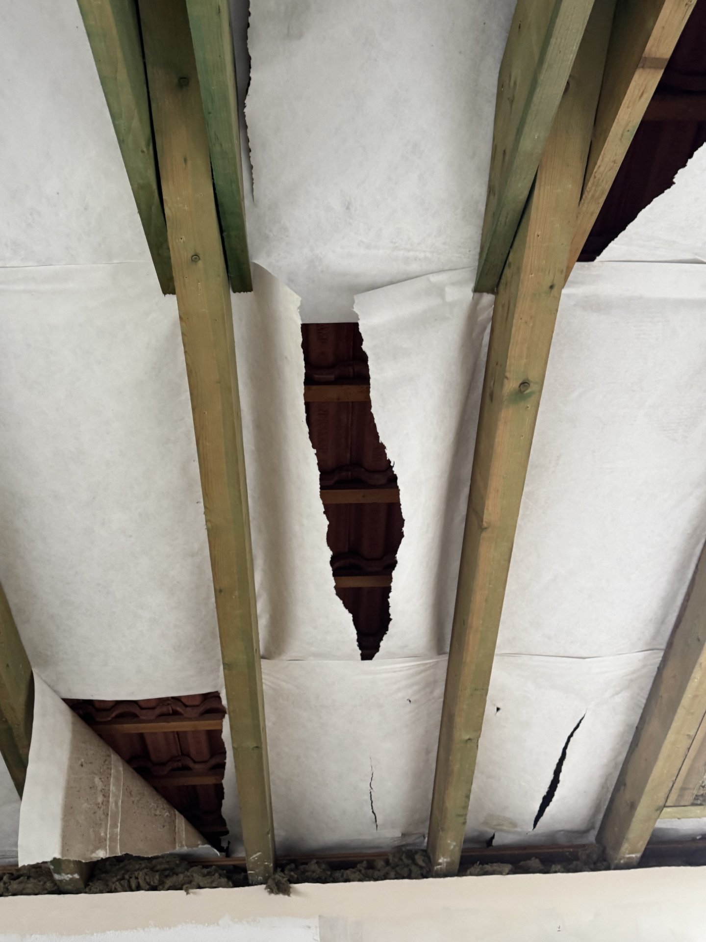

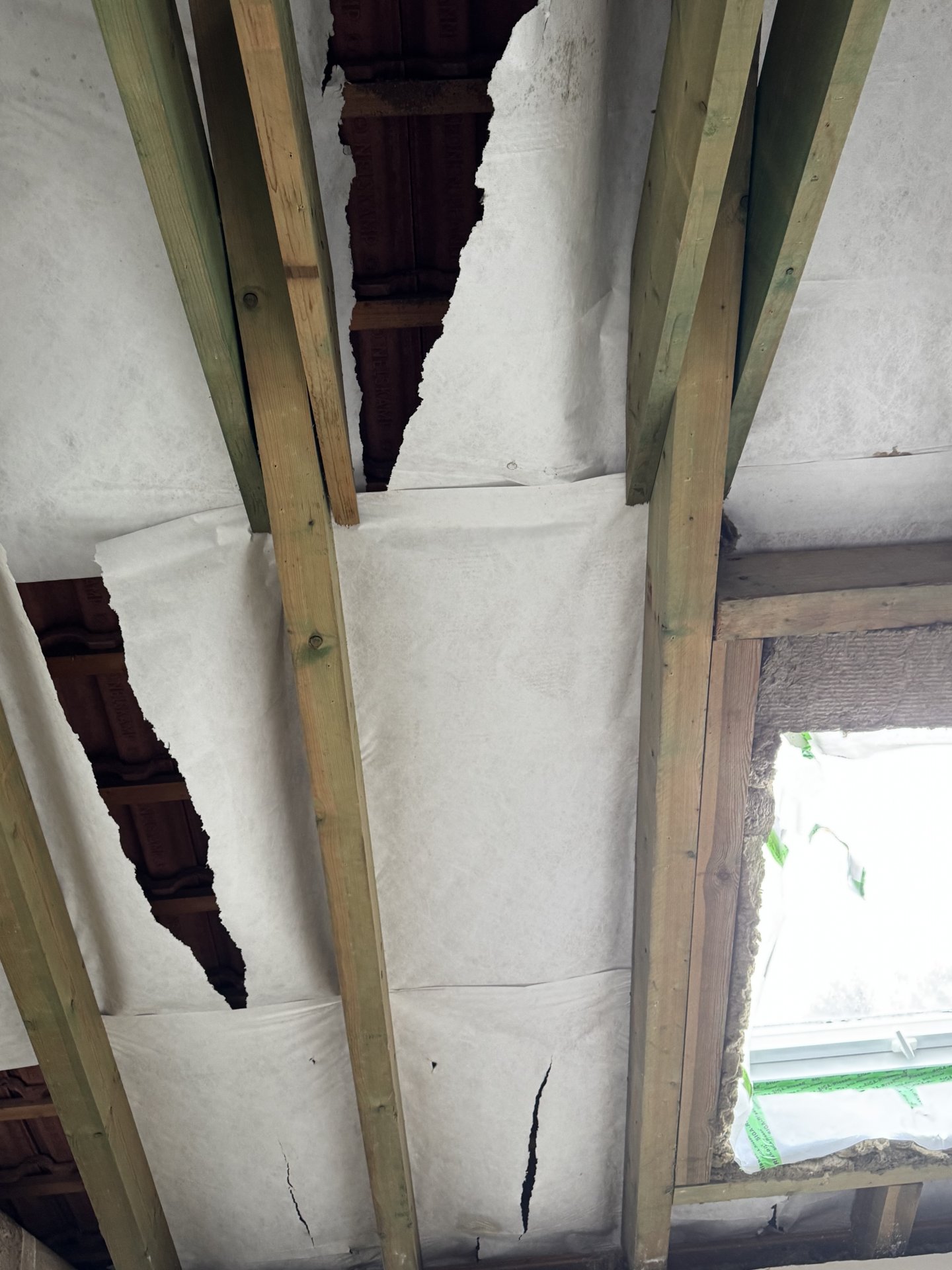

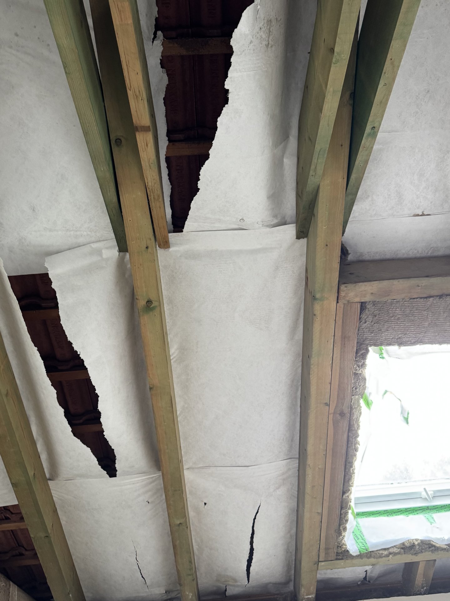

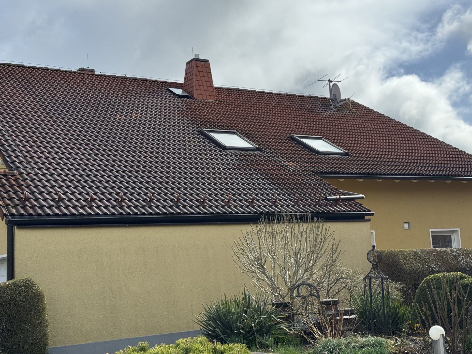

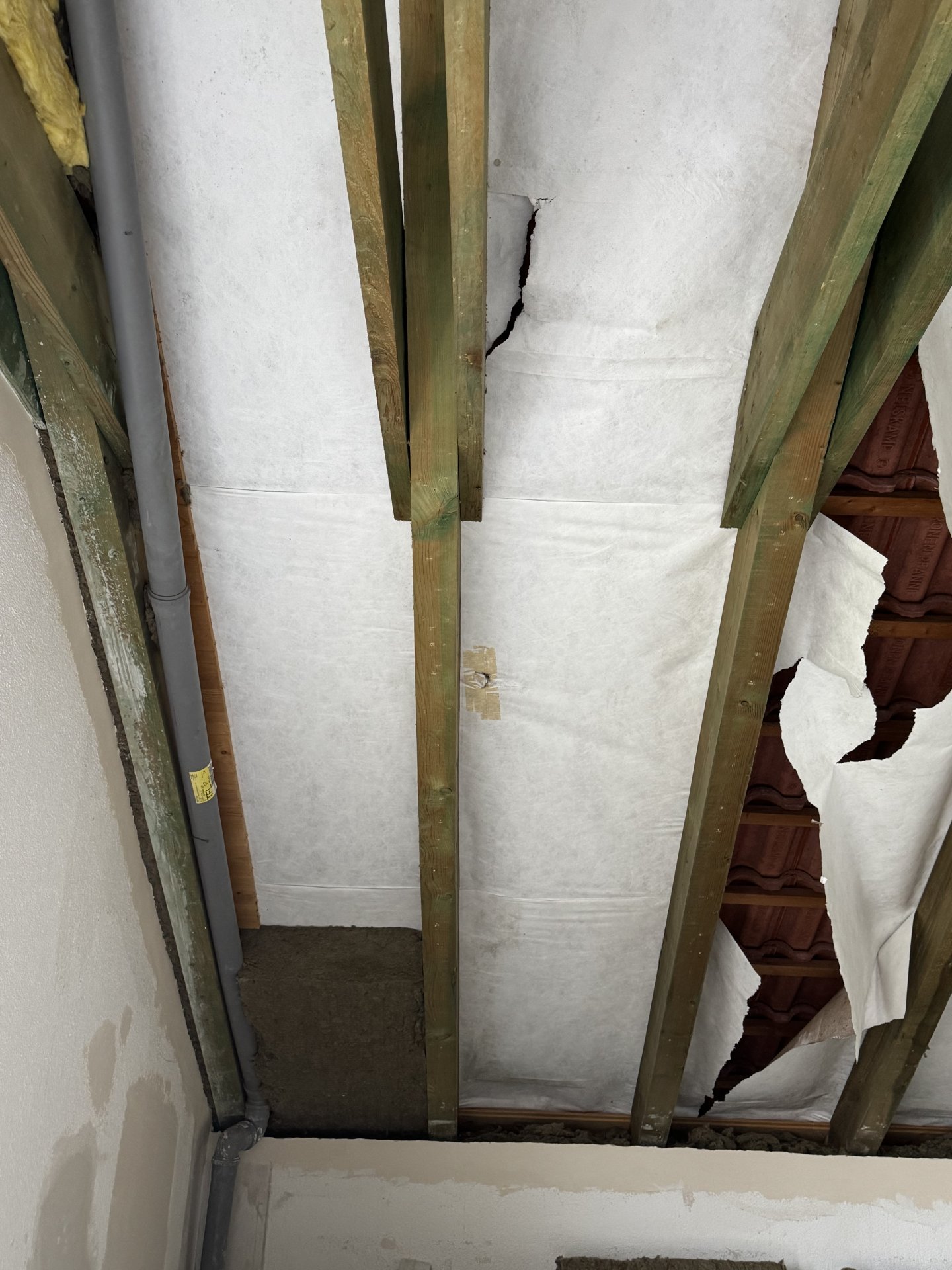

    Hallo liebe Bauexperten,

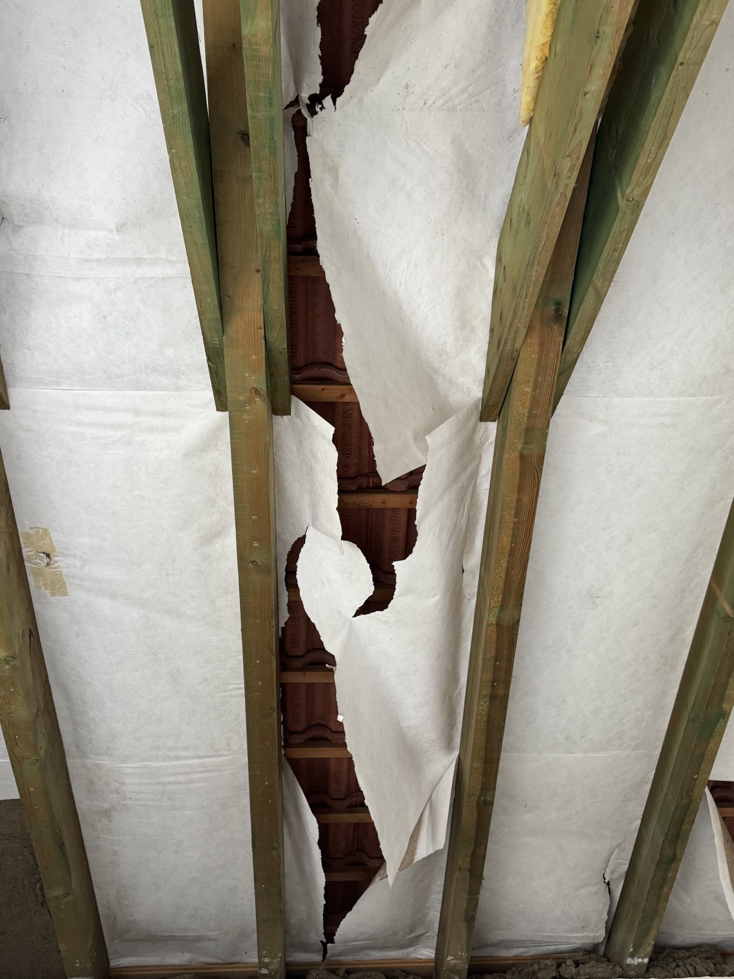

    wie auf den Fotos zu sehen ist, habe ich ein ziemliches Problem mit einer an vielen Stellen zerrissenen Unterspannbahn. Das Haus ist Baujahr 1997. Es handelt sich um eine Unterspannbahn Klöber Tyvek aus dem Jahr. Eingedeckt ist das Dach mit Betondachsteinen. Von einem Problem mit den Schornsteinen abgesehen (welches gerade gelöst wird), sehen die Dachsteine meiner Meinung nach gut aus. Die defekte Unterspannbahn habe ich beim Umbau des Obergeschosses (Heizungsumbau/Einbau von Fußbodenheizung, Neuerstellung des Trockenbaues nach Wasserschaden) zufällig entdeckt. Entstanden ist das Problem vermutlich aus mehreren Gründen. Zum einen ist die Bahn ca 30 Jahre alt und man kann recht leicht mit dem Finger ein Loch reinstechen. Zum anderen war die Bahn wohl teilweise zu straff eingebaut. Und letztlich ist die Dicke der Zwischensparrendämmung 180, der Sparren aber nur 170 - die Dämmung wurde zu weit nach außen gedrückt, sodass sich die Unterspannbahn straff nach außen gewölbt hat und somit gerissen ist.
    Geplant ist eigentlich den Trockenbau an den Dachschrägen und der Decke jetzt neu zu errichten sowie Untersparrendämmung einzubauen. An dem Innenausbau führt auch kein Weg vorbei, da ich für die Heizungsförderung abrechnen muss. Ich müsste mich erstmal über die Runden retten, um das Problem der Dacherneuerung in den nächsten 3-5 Jahren anzugehen. Könnte ich das ganze notdürftig flicken, soweit das überhaupt möglich ist, und dann trotzdem neue Zwischensparrndämmung plus Untersparrendämmung und Trockenbau und erst in 3-5 Jahren das Dach erneuern? Ich könnte natürlich auch die alte Zwischensparrendämmung wieder reinmachen, aber dann würde ich wieder zu stark nach außen drücken. Bei der Dacherneuerung müsste dann alles von außen entfernt und erneuert werden.
    Btw ist es eigentlich völlig absurd, dass die Dachsteine vielleicht noch 20 Jahre halten könnten, aber man das Dach erneuern muss, nur weil die Bahn kaputt ist.
    Ich danke euch für eure Hilfe!
    Viele Grüße
    Ingo

    Mit dem Produkt hatte ich auch schon viel Vergnügen. War damals eines der ersten Experimente mit diffusionsoffenen Unterspannbahnen. Quasi etwas besseres Papier und K* ist jetzt auch nicht für allerhöchste Qualität bekannt, eher für preiswerte Produkte.
    Die Bahn scheint ja an der Traufe noch in Ordnung zu sein, ich würde daher versuchen die Bahn vorsichtig grob mit Klebeband wieder zu spannen, und dann neue Unterspannbahn 5cm geringer als das lichte Sparrenmaß zuzuschneiden und an der vorhandenen Unterspannbahn anzukleben, oder alternativ (vermutlich einfacher und besser) etwa 10cm größer als das lichte Sparrenmaß und mit Leisten an den Sparren zu befestigen.
    Im Prinzip so wie hier beschrieben: Unterdeckung von innen nachrüsten – Wissen Wiki
    Das ist natürlich nur halbwegs sinnvoll, wenn alle anderen Bauteile vom Dach noch in Ordnung sind (Fenster, Rinne, Wandanschlüsse etc) - Ansonsten bleibt nur die Komplettsanierung, was natürlich die bessere Option ist.
    Wenn es dich tröstet, du bist mit dem Problem nicht allein ... ich sehe öfter mal 10Jahre+ alte Unterspannbahnen (auch namhafter Hersteller, die eigentlich gute Qualität bieten) die sich quasi auf der dem Dach zugewandten Seite komplett zerlegt haben, vor allem auf der Südseite - ich vermute durch Hitzeentwicklung.

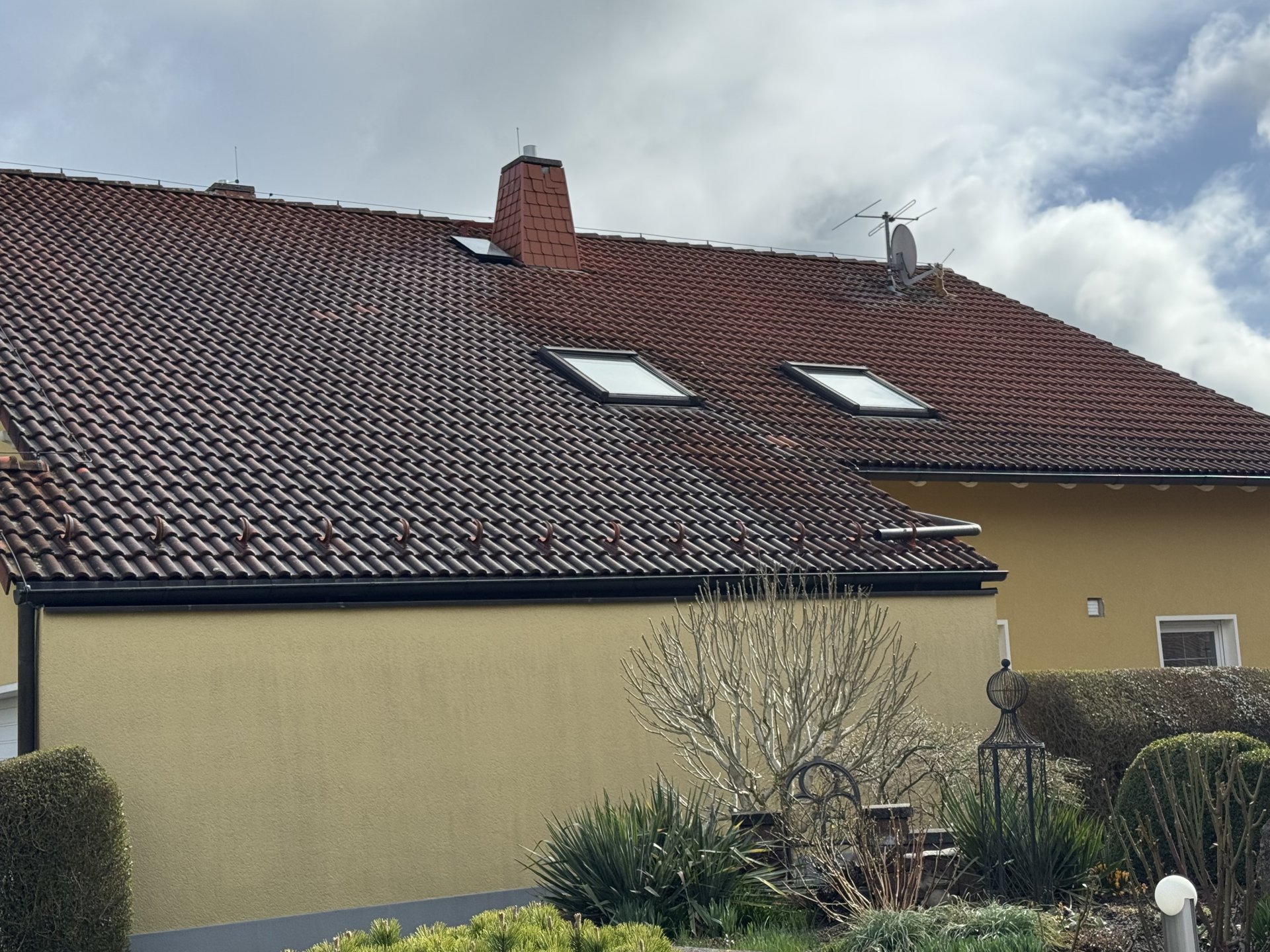

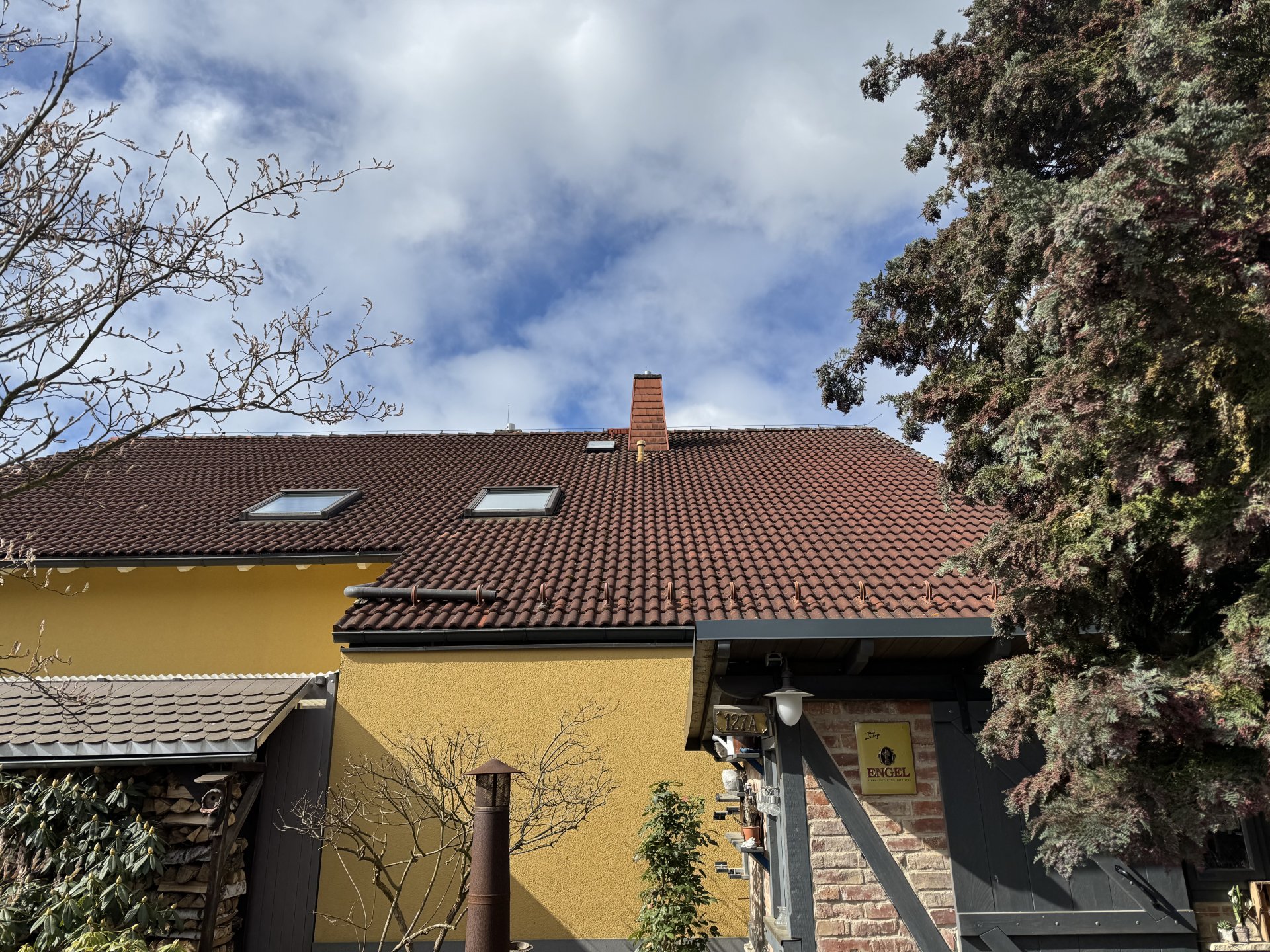

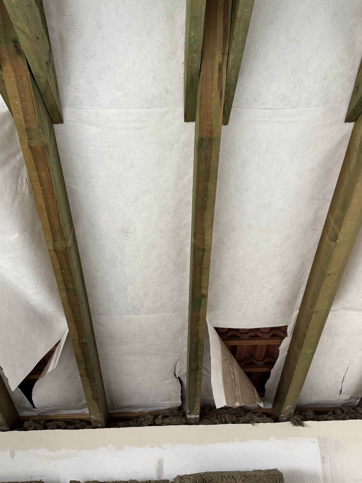

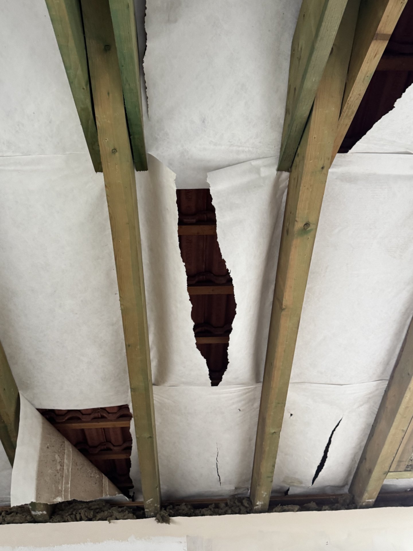

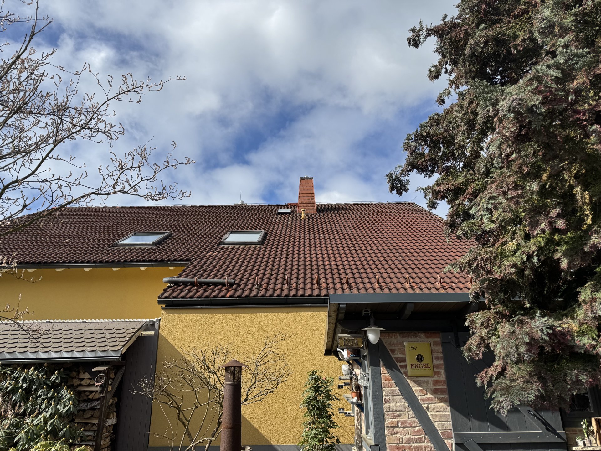

    Danke für eure schnellen Antworten. Der Lattabstand ist 33-34, die Dachneigung ungefähr 30-31°. Ich habe noch zwei Fotos hochgeladen. Es gibt auf jeder Seite 2 Dachfenster, jeweils 1 Schornstein und 1 Dachausstieg. Die beiden Schornsteine sind fehlerhaft, einer davon wird jetzt entfernt und das Loch geschlossen, der andere wird neu und ordnungsgemäß verkleidet. Bei den Dachausstiegen werden jetzt die Fenster erneuert.
    Als ich den alten Trockenbau an den Dachschrägen und die Folie abgerissen habe, habe ich nirgends Spuren von Wasser oder Schimmel gefunden. Nur an einer Stelle gibt es Wasserspuren den Sparren nach unten bis zum Drempel und das hängt mit dem Schornstein zusammen, der jetzt erneuert wird.
    Ich hatte gerade einen Dachdecker vor Ort, der jetzt die Schornsteine in Ordnung bringen soll, der meinte, die kaputte Bahn gibt es ständig und überall, ich soll mir erstmal keinen Stress machen, es kommen nur sehr kleine Mengen mal durch die auch wieder trocknen. Ich soll erstmal den Innenausbau machen und wenn ich irgendwann zu viel Geld habe, kann ich über das Dach nachdenken. Ich bitte euch dennoch um eure Meinungen.
