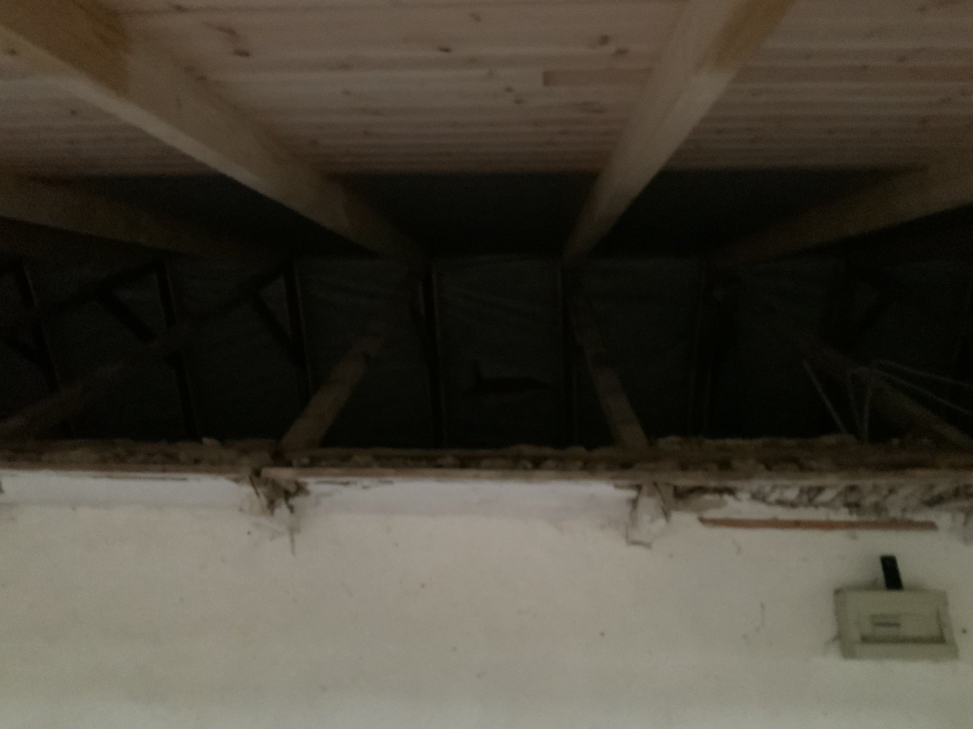

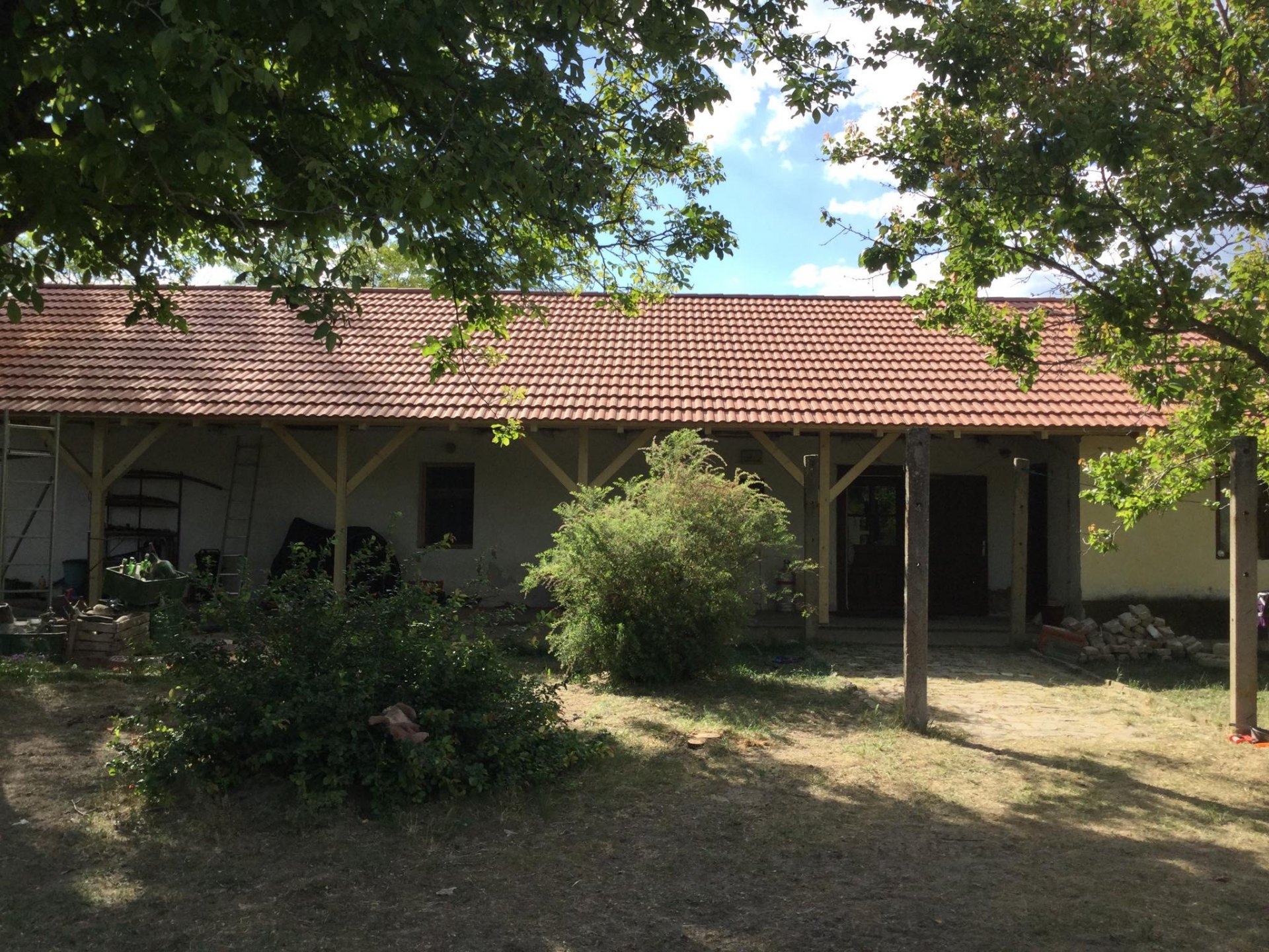

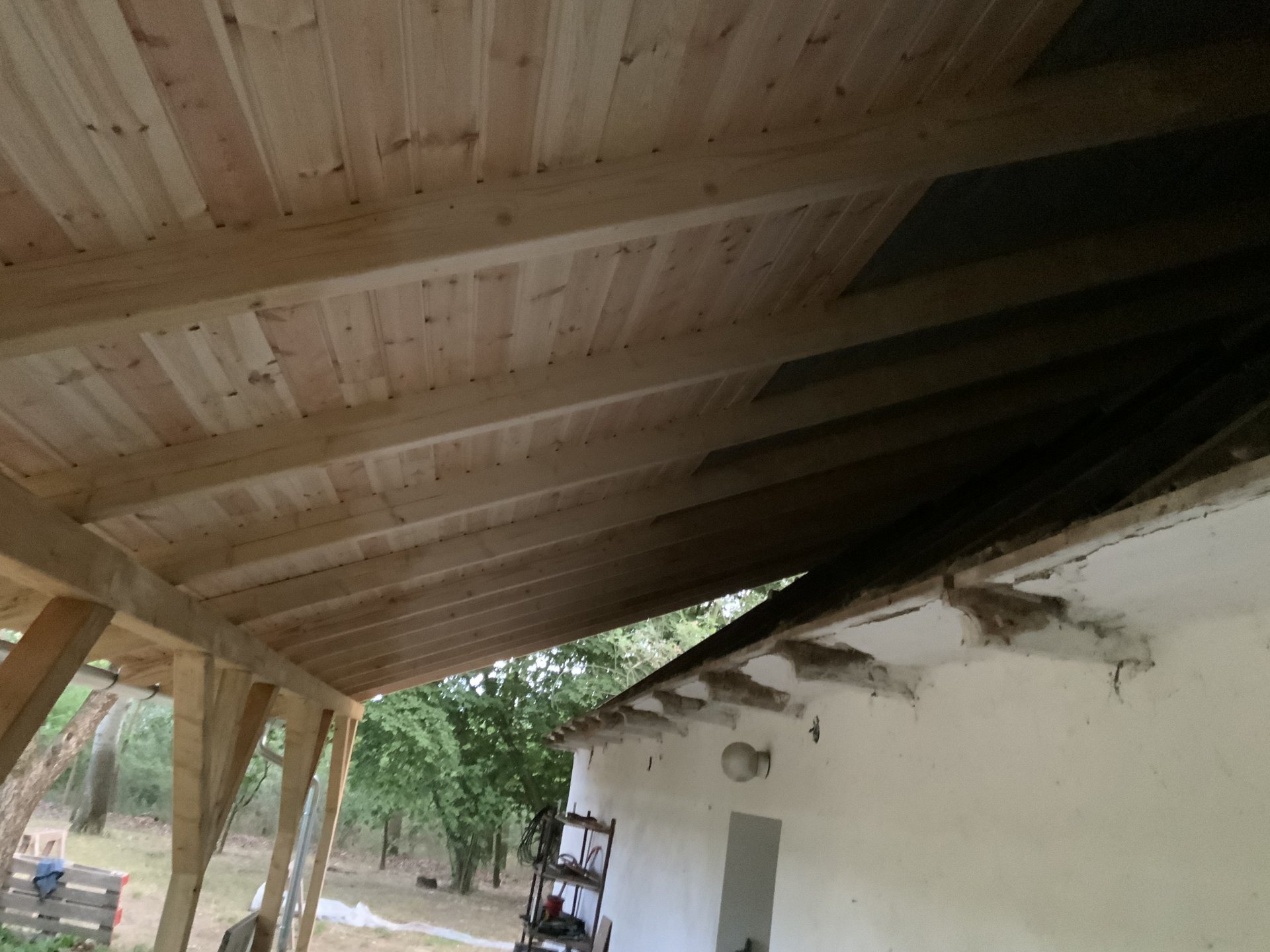

    Hallo allgemein!
    Ich bin ein absoluter Bausanierungs Anfänger und habe mir ein Haus in Ungarn gekauft.
    Ich habe mit einem Nachbarn mein Dach erneuert, er hat bereits einige Erfahrungen, ist aber kein Profi.
    Heute waren 2 Handwerker bei mir, die zwei Fehler entdeckt haben.
    Es wurde keine Konterlattung verbaut und die 6m Sparren haben nur zwei auflagepunkte, First und Lagerbalken von der Terrasse…..siehe Fotos.
    Die Meinung der Handwerker ist, jeden Sparren abstützen, von den alten Sparren zu den neuen und Unterspannfolie rausschneiden, damit die Dachlatten Luft bekommen.
    Ich hoffe ich konnte die Probleme einigermaßen beschreiben.
    Danke und beste Grüße
    PS. ich lebe im Außenbezirk, hier gibt es keine Bauvorschriften usw.

    Waren das erfahrene Dachdecker und Zimmerleute?
    Das muss jetzt nicht unbedingt schlimm sein. Gewissheit bringt der Standsicherheitsnachweis, den du auch ohne rechtliche Verpflichtung freiwillig führen lassen darfst.

    Hier ist wohl Dachdecker und Zimmermann ein Beruf, der eine arbeitet schon einige Jahre am/auf dem Dach, der andere hat auch viel Erfahrung, ist aber eher ein Allrounder.
    Standartsicherheitsnachweis….keine Ahnung was das ist, werde mal Googeln
    Die Sparren haben ein Maß von 13 x 7, der Lagerbalken ist 15 x 15.
    Sie sagen, ohne dritte Abstützung geht bei 6m nur mit geleimten Schichtholz.
    Das Da h hängt bereits nach einer Woche sichtlich durch.

    Dann hatten die beiden ja nicht völlig Unrecht. Du solltest die Tragfähigkeit nicht nur der Sparren sondern des gesamten statischen Systems im eigenen Interesse dringend überprüfen lassen. Das kostet zwar ein bisschen Geld, aber der Neuaufbau plus die Reparaturen am Haus, die nach einem Einsturz nötig wären, sind mit Sicherheit teurer. Schäden an Leib und Leben sowieso ...
