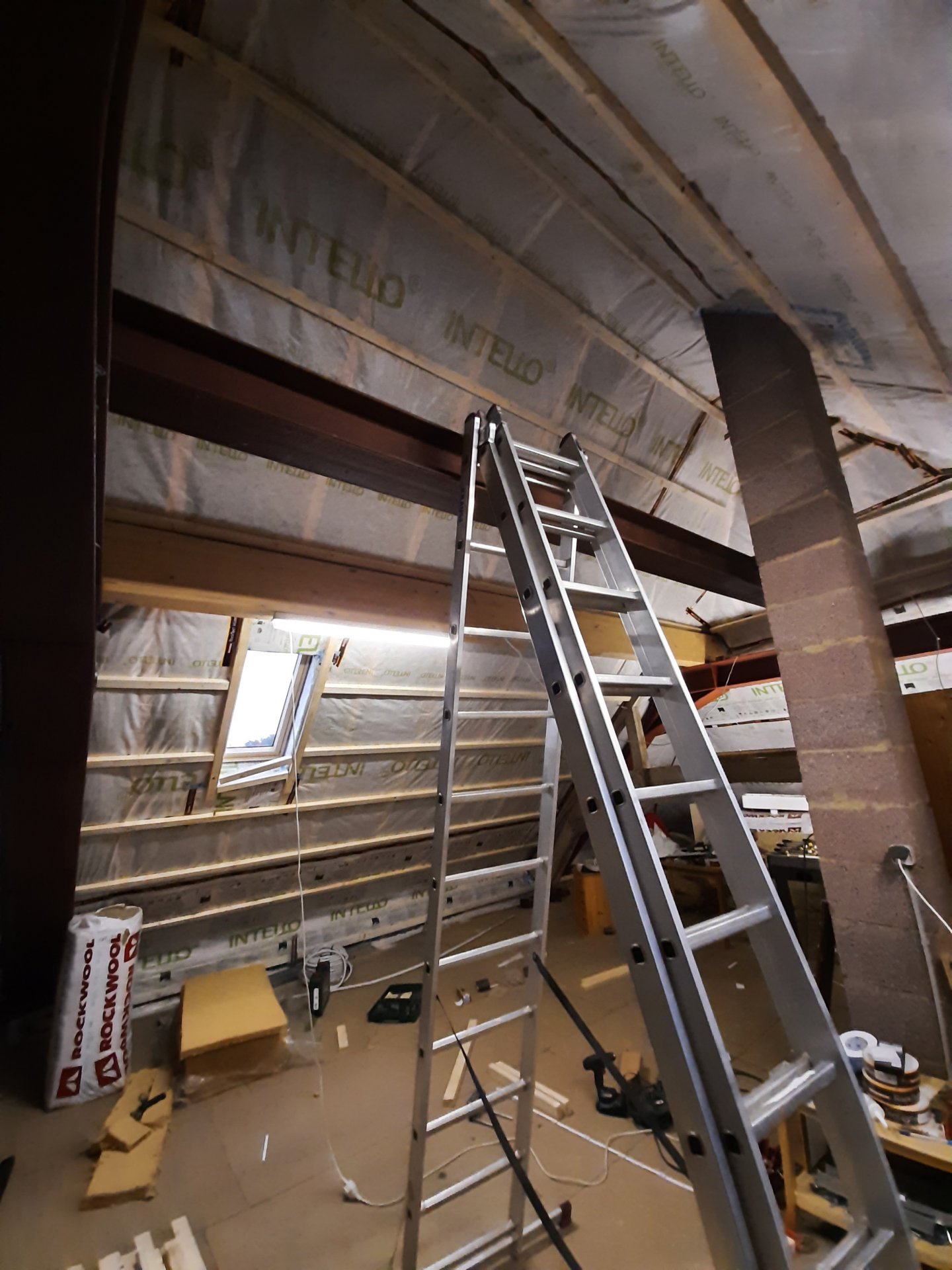

    Guten Morgen,
    ich dämme zur Zeit mein Dach und bin jetzt auf ein Problem gestoßen zu welchen ich im Netz keine richtige Antwort finde.
    Nach dem Anbringen der Konterlattung (40×60mm) will ich nun die Untetsparrendämmung, Steico Flex 36 in 40mm Dicke, einbauen. Die Platten halten jedoch nicht zwischen der Konterlattung.
    Kennt Ihr irgendwelche Montagehilfen und/oder Tricks wie das hinbekomme?
    Vielen Dank!!

    Warum die nicht von selbst halten das wüsste ich auch gerne. Die Dämmung hat das Maß 57,5 cm. Die Lattung habe ich im Abstand vom 56,5 cm gesetzt.
    Was mir ein dritte oder vierte Hand bringen würde ist mir an der Stelle nicht ganz klar.

    Mit arg blöd anstellen hat das jetzt nicht viel zu tun, weil nicht mal eine von den Dämmplatten ansatzweise hält und die GKB Platten 1,25 x 2 m groß sind. Zudem ist der Dachstuhl ca 4,90 hoch.
    Mit der Folie werde ich mal probieren, aber vielleicht gibt es ja noch andere Ideen??

    Falscher Lattenabstand u falsche Dämmung
    Max. Lattenabstand mitte zu mitte 50 cm
    Dämmung als Rollenware, passend schneiden und hält, tausendmal gemacht ohne 3. oder 4. Hand

    Jetzt das Foto

    2-3 Dinge einfach mal mitgegeben:
    - Dass die Dämmung rausfällt, kann daran liegen, dass es mit 40mm recht dünn ist. Dennoch ist mir das selbst noch nicht passiert.
    Die Idee, das ganze mit einem Band zu fixieren ist gut und kannst du sicher so probieren.
    - Wie Alex schon erwähnte: Lattenabstand sollte 50cm sein, wenn Gipskartonplatten drauf sollen.
    - Rein theoretisch müsste auf Durchlöcherungen der Folie ein Dichtband oder besser eine Konterlatte. In der Praxis macht das (leider) nicht jeder. Ist auch nicht ganz so kritisch, aber wollte es nur erwähnt haben. Der zusätzliche Vorteil bei so einem Aufbau ist, dass man eine freie Installationszone schafft.
    - Wenn der Schornsteinfeger noch nicht im Dachboden war, dann ggf. mal mit ihm reden, ob das alles so ok ist. Die Schornis können ziemlich "eigen" sein. Einige mögen es nicht, wenn am Schornstein gedübelt wird (z.B. Steckdose). Andere wollen nicht, dass die Folie direkt geklebt wird. Da muss man dann mit geklebten Porenbeton basteln. Kommt aber auch bisschen darauf an, was es für ein Schornstein ist und wie er genutzt wird. Daher das Gespräch suchen.
    - Unabhängig vom vorherigen Punkt: der Schornstein sollte egtl. verputzt sein, bevor es mit der Dampfbremse ran geht.
    Ansonsten fällt mir erstmal noch nichts weiter auf die Schnelle auf.

    Ich habe jetzt mal 2 Platten mit Folie fixiert, das scheint zu halten.
    Die Tackerstellen klebe ich noch ab, wenn ich die Verklebungen alle nochmal abgehe.

    Die Lattenabstände werde ich ändern, aber wo steht geschrieben, dass die Untersparrendämmung Rollenware zu sein hat und nicht aus einem ökologischen Baustoff bestehen darf?
