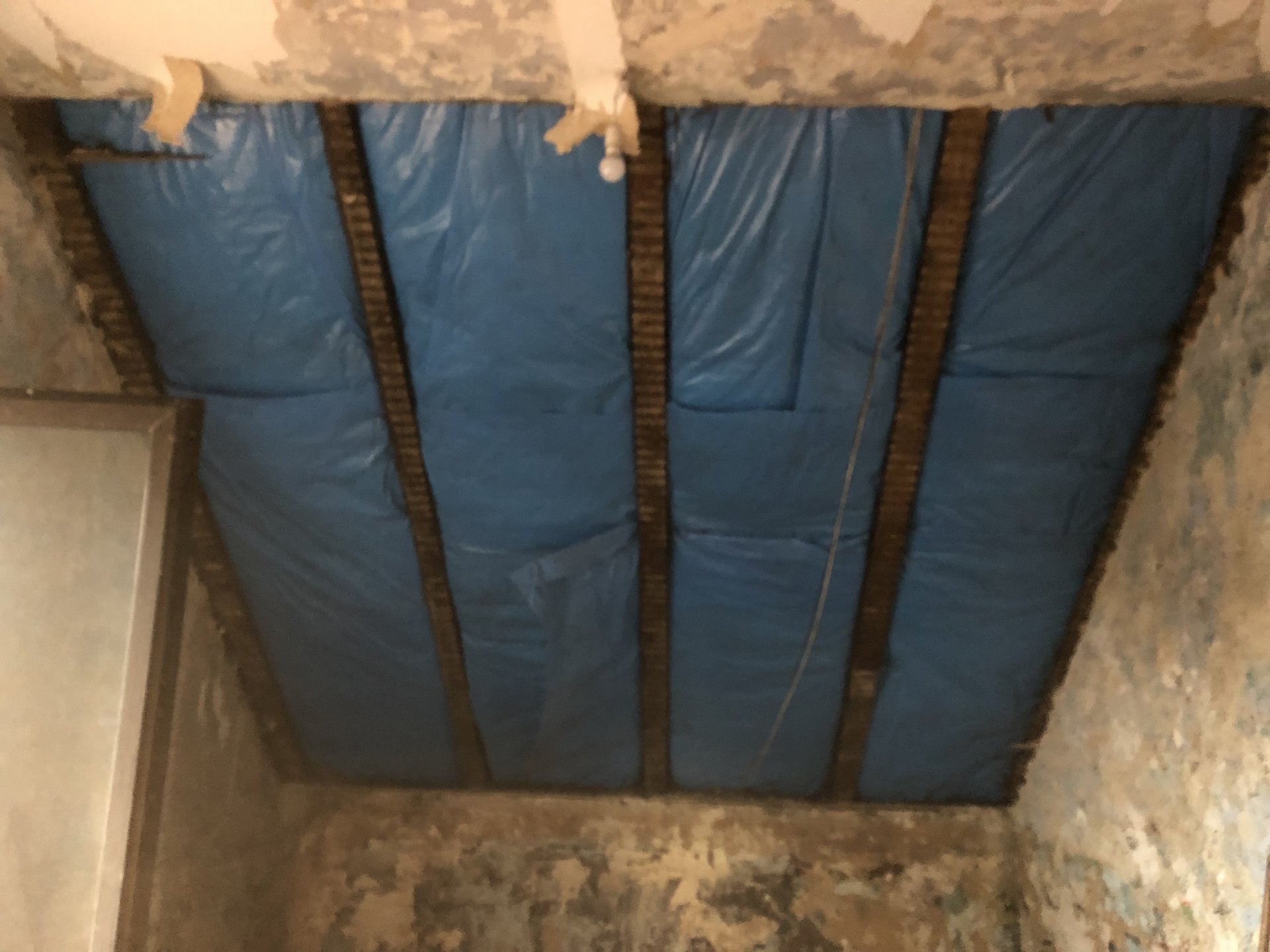

    In unserem Haus (kürzlich erworben) aus dem Jahre 1890, möchte mit Untersparren Dämmung auf dämmen.
    Das Dach wurde 2010 Saniert, neue Ziegel, Unterspannbahn, 120er Dämmung und Folie in Schleifen gelegt. Mann wollte bzw konnte von Seiten des Wohnraums Arbeiten da dieser bewohnt war.
    Ein Dachdecker hat Nachgemessen und sagte das ich mit 60er Dämmung unter die Sparren dämmen soll damit ich auf eine gesamt dicke von 180 komme. Er sagte auch das ich keine neue Folie brauch ( ich hätte an eine Klimamembran etc gedacht).
    Meine Frage: Einfach mit ner 032 Dämmung mit 60mm tiefe auf die Untersparren dämmen und anschließend beplanken? Oder vorher eine Klimamembran drauf und anschließend dämmen und beplanken? Nutzung irgendwann als normaler Wohnraum, ca 60qm.
    Vielen Dank
