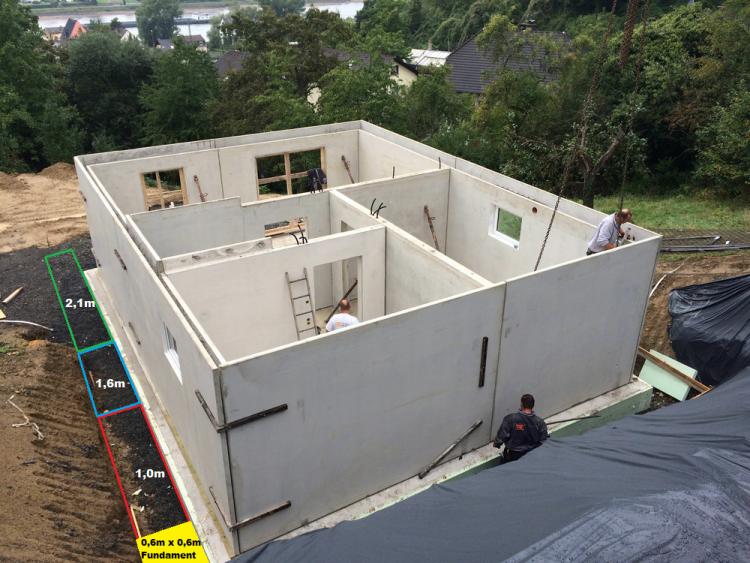

    Guten Tag allerseits,
    nachdem wir einige Zeit damit verbracht haben das auf der Grafik eingezeichnete Gründungspolster zu erstellen, kam endlich unser Fertigkeller ausgeführt als Weiße Wanne nach DAfStb-Richtlinie.
    Der Erdaushub für das Gründungspolster wurde getreppt ausgeführt, wodurch sich die eingezeichneten unterschiedlichen Höhen für den Bodenaustausch mit 0/45 FSS (Basalt) ergeben, s. Bild. Gut 550t Material sind mit zusätzlicher Bärme >3,5m ab Kante Keller auf der Talseite verbaut. Aus statischen Gründen, zur Absicherung im Hang, wurde ein Streifenfundament 0,6m x 0,6m auf der Bergseite (gelb) erstellt und die Bodenplatte umlaufend um 20cm überstehend ausgeführt.
    Seit Tagen regnet es nun unaufhörlich. Ich mir deshalb Gedanken wegen einer Unterspühlung aufgrund des starken Regens. Der darunterliegende Boden besteht aus Hanglehm und Lößlehm und kann kaum Wasser aufnehmen, wird bekanntlich schnell flüssig. Schon bei den Erdarbeiten haben wir ein 1 % Gefälle talseits geschaffen, damit Wasser unter Umständen dort hin abfließen kann.
    Bis der Keller angeschüttet (ebenfalls mit 0/45 FSS) wird, vergehen noch ein paar Tage Regen.
    - Sind aktuell weitere Absicherungen zu treffen oder dürfte da wenig passieren?
    - Wie würdest du dafür sorgen, dass zukünftig Wasser (in Verbindung mit der Anschüttung) erst gar nicht in die Gründungssohle kommt?
    Vielen Dank für deine Meinung.
