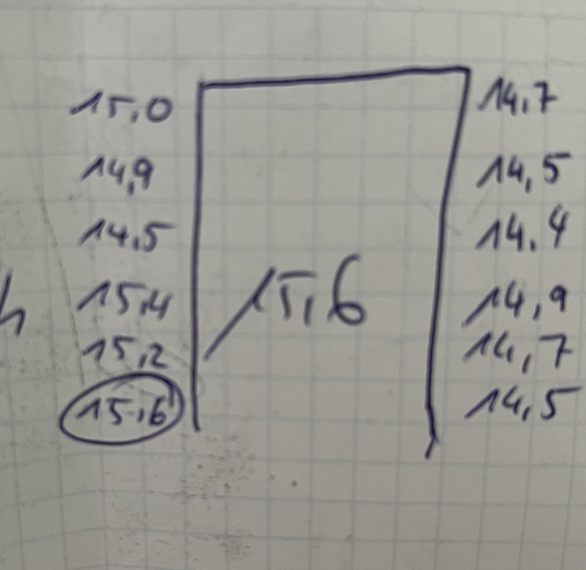

    Bei dem Ausmessen der Zarge bin ich mir jedoch unsicher. Ich habe die Wandstärke von eben bis unten gemessen und leider eine Vielzahl von Differenzen. Beispiel Bad Tür:
    Minimalste Breite 16cm
    Maximalste Breite 18cm
    Jetzt nimmt man den höchsten Wert, also 18cm. Zur Auswahl der Wandstärke an der Zarge habe ich einmal 160mm (mit Verstellbereich 155 - 175mm) und einmal 180mm (mit Verstellbereich 175 - 195mm). Da man den größeren Wert nehmen soll, also die 180mm? Gibt es da nicht Probleme bei den 16cm Wandstärke? Oder würde man das dann einfach auffüllen? Ich habe keine Ahnung davon.

    Deine Zarge musst du senkrecht einbauen.
    Also 2m Wasserwaage (oder Richtlatte+Wasserwaage) an die Tür-Seite ausgerichtet aufstellen und dann nochmal messen.

    Es geht darum dass du die Ebene festlegst, auf welcher deine Zarge dann auch montierst (also höchster Punkt und im Wasser) . Und nur von dort sind die Messergebnisse brauchbar.
    Du wirst die breitere Ausführung nehmen müssen, denn sonst hält die die Zierbekleidung nicht in der Zarge.

    kein Musterbeispiel für eine gerade Wand ist. Aber das ermitteln ist dann nicht möglich, ohne dass da ein Fachmann das genaue Maß vor Ort bestimmt? Wie soll ich das denn dann selbst messen? Ich habe ja keine Zarge die ich ranhalte, um dann genau zu messen.

    Nimm dir eine lange Wasserwage, einmal auf der Außenseite dran halten und den gröten Luftraum messen und das selbe nochmal auf der Innenseite und schon kannst du durch Addition ermitteln, was bei lotrechter Montage deine fiktife Wandstärke ist.
    ich nehme da immer die größere Zarge, denn dann ist der Falz welcher durch die Falzbekleidung entsteht kleiner...sieht nach meiner Meinung besser aus.

    Wenn man das so nennt? Ich hätte gerne eine akkurat gerade Wand, leider habe ich Messen der Wandstärke unterschiedliche Werte. Ich habe von oben nach unten gemessen.

    Vergibt mir meine Laienhafte Skizze. Aber so ist die Wandstärke auf beiden Seiten.
