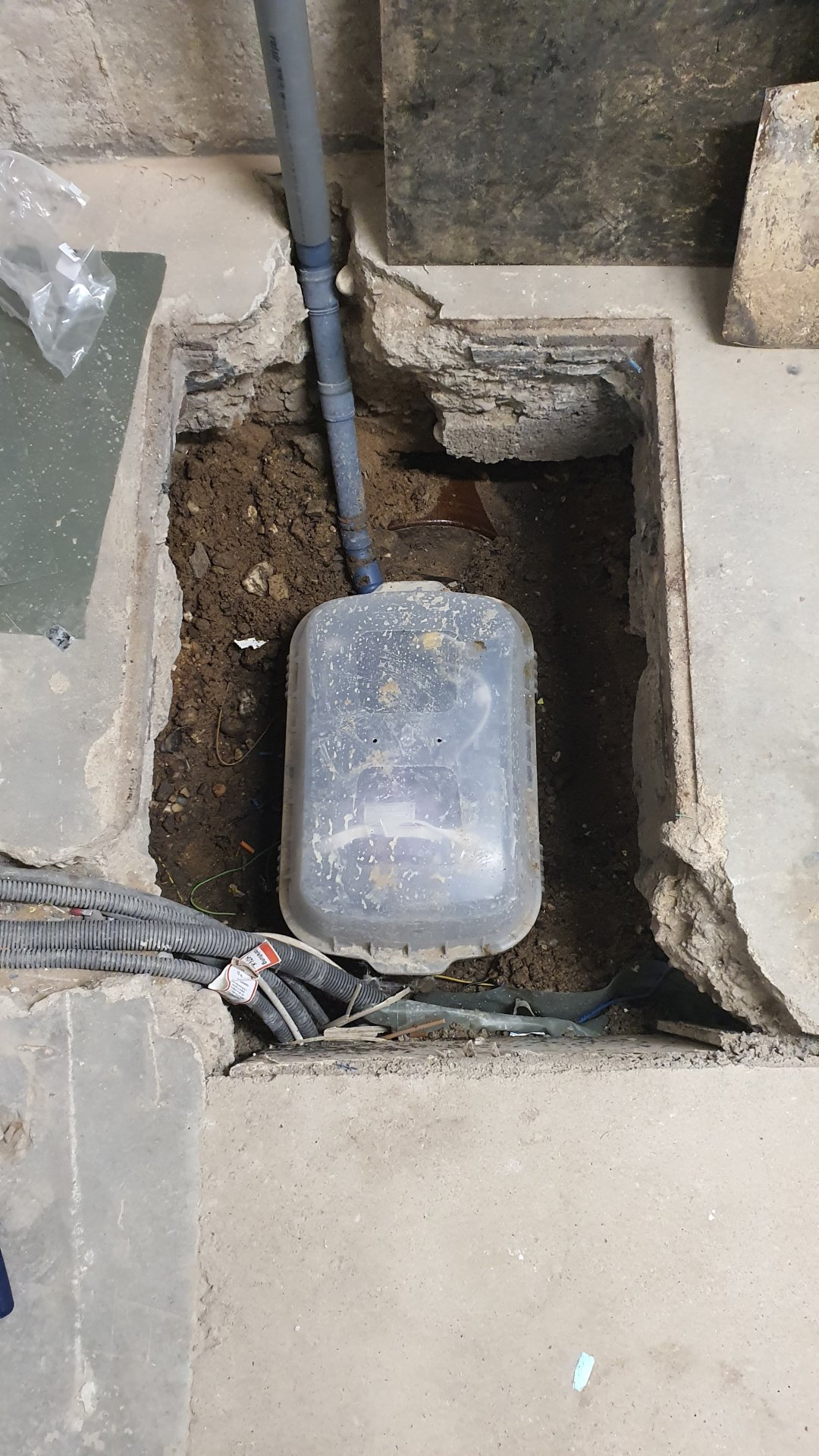

    Hallo zusammen.
    Wir haben ein Haus gekauft und diesen seit Januar begonnen zu sanieren. Es war eine komplett sanierung. Wirklich alles wurde erneuert. Wir sind auch durch und wohnen drinn. Jedoch stehen noch einige "kleine" arbeiten an.
    Ich muss den Schacht im Keller komplett neu machen bzw. der alte wurde komplett weggestemmt. Wir haben eine elektrische Rückstauklappe mit Pumpe installiert. Nun muss der Schacht ordentlich gemacht werden. Im forum konnte ich leider irgendwie dazu nichts finden.
    Meine Vorgehensweise wäre gewesen
    1. PE Folie zur Abtrennung von Sandboden und neuem Esstrich bzw. Beton
    2. Beton bzw Estrich bis zu einer bestimmten höhe eingießen. Es gibt ja spezielles WU Beton. Was wasserdicht wäre. Kann man diese fertig kaufen oder muss das alles angemischt werden?
    Also mir geht's darum, ob ihr mir eine Anleitung machen könnt wie ich Schritt für Schritt vorgehen soll? Was sind eure Tips uns Empfehlungen? Bin für alle Infos dankbar.
    Anbei noch ein Bild. Wie es aktuell ausschaut.
    LG Azad24

    Berechnet Deine Künstliche Dummheit auch die Schadenshöhe bei dem beschriebenen Stromausfall oder einem Pumpendefekt?
    Ich bin schon etwas älter und kenne deshalb noch den Werbespruch: "Hast Du Minimax im Haus bricht bei Dir kein Feuer aus". Wir haben das als Kinder immer weitergedichtet in "Minimax ist großer Mist, wenn Du nicht zu Hause bist."

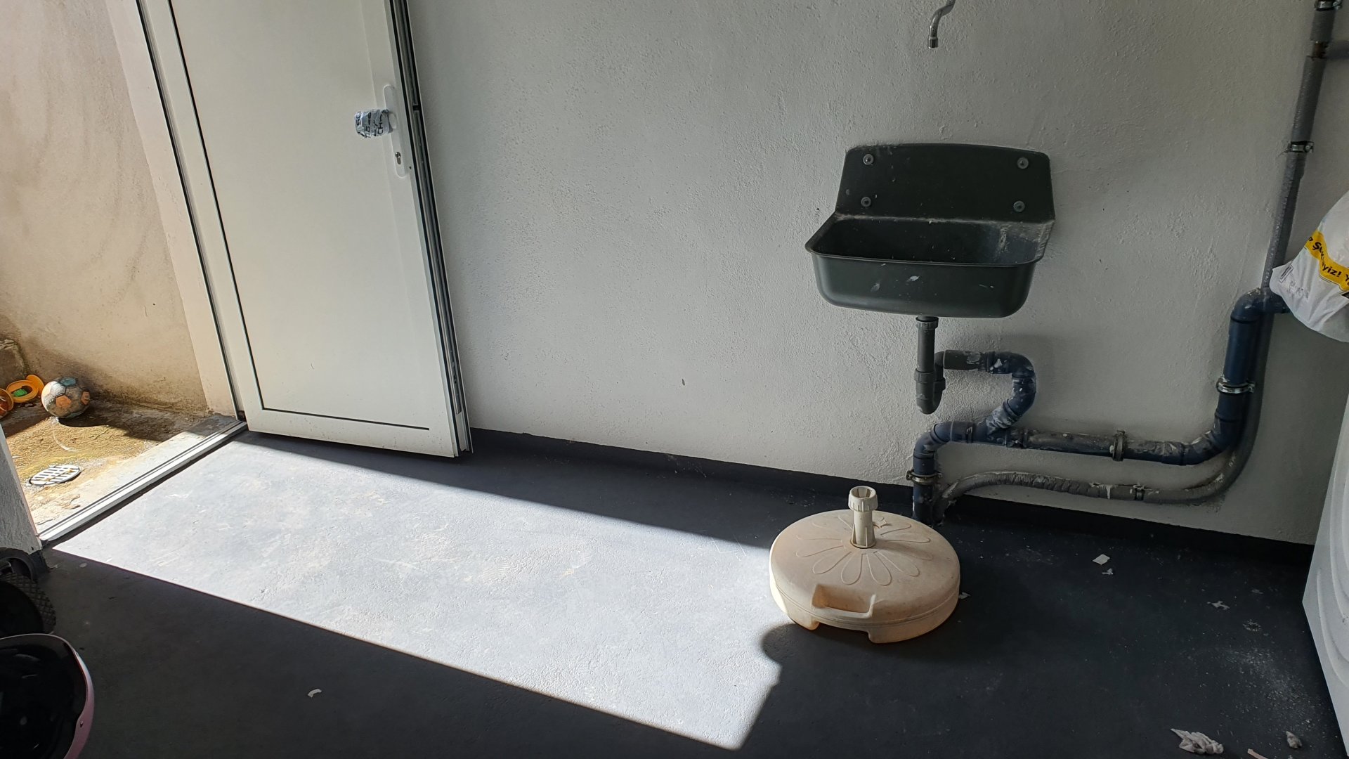

    Da Du im Keller nur das Waschbecken und die WM hast, ist die Lösung ganz einfach:
    Klappe rausschmeißen, durch ein Rohr ersetzen und Beton draufkippen. An das Waschbecken einen Rückstau-Syphon bauen und die WM auf einen Sockel stellen, so dass sie bis über die Rückstauebene pumpen kann. Wenn Du beides nicht willst oder kannst, schließ Beides an eine Kleinhebeanlage an und pump über die Rückstauebene. Wenn da mal der Strom ausfällt, kannst Du halt nicht Wäschewaschen aber das ist verschmerzbar.

    Auch das. Hauptsache die Klappe fürs gesamte Haus und das Regenwasser fliegt raus.
    Ich empfehle immer, diese Einzelklappen betriebsmäßig händisch geschlossen zu halten und nur bei Bedarf zu öffnen.
    Da das bei WM gern vergessen wird, ist es besser, deren Anschluss bis über die Rückstauebene zu verlegen, wenn möglich.

    Also so sieht es aus im Waschraum. Rechts ist Waschmaschine. Mittig der waschbecken. Beide abflüsse gehen zu dem Kanalrohr runter. Hab vergessen zu erwähnen das ich vor der kellertüre so einen Ablauf habe. Siehe Foto ganz links. Soll ich den dicht machen? Es wird später dort alles überdacht und dann sollte dieser unnötig sein oder. Der ist ja dort, weil der Regen was runterkommt dann dort abfließen kann ne. Also hätte gesagt das ich mir nun eine manuelle rückstauklappe am Abfluss von waschbecken und Waschmaschine installiere. Und den bodenablauf vor der Türe dicht mache oder?
