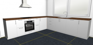

    Guten Tag liebe Forumsmitglieder,
    ich würde euch um Unterstützung bitten. :o
    Ich möchte zu dem normalen Deckenauslass LED Spots über der Arbeitsplatte einplanen. Die Einbaudosen sollen direkt bei der Betonfertigdecke eingeplant und erstellt werden. Hierzu muss ich natürlich die Maße vorgeben.
    Die Deckenhöhe des Raumes beträgt 2,5m. Die Höhe der Einbauschränke inkl. Arbeitsplatte beträgt ca. 0,85m.
    Viel gelesen, viele Informationen, aber natürlich nicht alles genau auf mein Vorhaben und Maße abbildbar.
    Ich habe euch mal meine Planung hochgeladen, sowie eine Vorlage, falls jemand einen besseren Vorschlag hat und dieses verbildlichen möchte. Zusätzlich ist der Maßstab der Küche angehangen. Hier ist zu beachten, dass die Küche nicht maßstabsgetreu in den Grundriss eingezeichnet wurde.
    Derzeit habe ich mich mit 5W LED Einbauleuchten von Linovum beschäftigt. Ich weiß nicht, ob ich hier in dem Forum verlinken darf. Deshalb schreibe ich euch mal die technischen Daten auf:
    LED Leistung 5W bei 450 Lumen - Leuchtmittel fest verbaut - warmweiß 2700 K - Abstrahlwinkel 110°
    Ich möchte nicht, dass wir später einen Schatten auf die Arbeitsplatte werfen und die Lichtkegel sollten sich überschneiden.
    Ich bin echt dankbar, falls ihr mich unterstützen könntet.
    Liebe Grüße aus Braunschweig.
    PS: Das Doppelfenster wird als Kräuterfenster ausgeführt. Also keine Sorge, die Fenster können beide geöffnet werden. :)

    Vergiss nicht, dass die Küche im Eck und an den Enden meistens Passleisten von ca.5cm hat.
    Schau mal im Küchenstudio, wie sowas aussieht.
    Darum würde ich eher nicht versuchen, die Fugen zu treffen, sondern lieber Mitte Schrank.

    Guten Morgen Fabian,
    die Planung ist aus meiner Sicht nicht so einfach. Wie wäre es denn besser?
    Mein Vorgehen war so, dass ich erstmal die Flächen neben der Dunstabzugshaube ausleuchte, weshalb sich die Mitte der 40er Schränke genommen habe.
    Zusätzlich wollte ich in etwa die Mitte des Doppelfensters treffen, weshalb ich zuerst einen Spot mittig des Fensters gesetzt habe.
    Den Rest habe ich dann einigermaßen gleichmäßig aufgeteilt.
    Ich bin ein wenig überfragt, was am Ende am Besten aussieht.

    LED in fast über 1,5 Meter Entfernung, da wird deine Hand bzw du immer einen Schatten werfen, Lichtkegel werden keine mehr sichtbar sein.

    Oder Du musst unabhängig von notwendigen oder gewünschten Beleuchtungsstärken soviele Spots als lineare Beleuchtung anordenen, dass immer genügend seitliches Licht Deinen Körperschatten aufhellt. Die Schattenfreiheit war das Riesenplus der herkömmlichen Leuchtsofflampe bevor sie zur hochstaplerischen "Energiesparlampe" wurde.
    Schon deshalb sind Hängeschränke als Beleuchtungsträger unverzichtbar.

    ...wir haben auch Hängeschränke und darin ein Glasbodenleuchte. Somit ist das Licht direkt auf der Arbeitsfläche.
    Zum Thema:
    Ich finde es immer erstaunlich, wie man sich über so etwas Gedanken macht.
    Du planst die Spots für DIESE Küche in eine Betondecke. Sagen wir, du hast in 10-15 Jahren keine Bock mehr auf DIE Küche und willst eine andere.
    Willst du neue Küche dann um die LED-Spots planen? Oder gleich ein neues Haus mit neuer Decke und neue Auslässen :D.
    Lässt sich die Beleuchtung nicht flexibler lösen?
    z.B. durch eine etwas abgehängte Decke über den Schränken.
    Dort bekommst du flexibel die Spots unter - zur Not auch, wenn die Küche steht. Und später für die nächste Küche kannst du es anpassen.
    In diese Abhängung könntest du noch ein indirektes Lichtband an die Kante machen, für den Raum an sich, wenn mal nicht die ganze LED's für die Arbeitsfläche benötigt werden.
    ...ob das nun schön ist und gefällt, kann nicht sagen. Vielleicht auch 80er oder doch schon 2020er. War nur eine Idee...

    Ja das stimmt schon. Eventuell hätte ich schreiben sollen, dass ich keinen starken Schatten von der zusätzlichen Deckenleuchte in der Mitte des Raumes haben möchte. Das meine Hände oder auch ein vorbeugter Kopf ein Schatten wirft, ist mir bewusst.
    Zu viele Spots würden vermutlich auch nicht so schön aussehen. Was hältst du und die anderen speziell von meiner derzeitigen Planung? Benötige ich stärkere Spots? Reichen die aus? Würdet ihr diese anders aufteilen?
    Dein Spruch war gut. :D Ja ich plane "mehr oder weniger" für diese Küche. Die Planung der rechten Spots an der Linie des Fensters ist abhängig von der Mitte des Doppelfensters gemacht worden. Der unterste Spot ist extra noch gesetzt, da ich noch 0,8m ab diesem Spot zur Wand habe. Die obere Linie ist anhand der Dunstabzugshaube geplant. Danach habe ich die Maße so aufgeteilt, dass eine gewisse Gleichmäßigkeit entsteht.
    Eine abgehängte Decke kommt nicht in Frage, da die Decke 2,5m hoch ist. Generell ist die Idee gut, aber in meinem Fall nicht realisierbar.

    Ich hab (glaub ich) 18 Spots in der Küche in 3 Reihen - ich meine ich hab damals 40 cm von der Wand Abstand genommen und habe kein Schatten - hatte das ausgerechnet und auch mit Überschneidung geplant - kein störender Schatten.
    Ich hab 2,72m Deckenhöhe und in der Küche mit einer 10cm Abhängung geplant - in Beton wäre mir das zu starr (und teuer) gewesen.

    was soll den eigentlich genau beleuchtet werden ? Die Arbeitsplatte ? Downlight an der Wand ?

    Wenn ich 40 cm von der Wand mit einer Reihe entfernt bin, beleuchte ich wohl auch meine Arbeitsplatte ;)
    Habe GU10 eingebaut, dort Phillips Master dimmbar - die gibt es aber so nicht mehr. Hoher Cri-Wert war mir wichtig.
    Abstrahlwinkel mit der Höhe kannst doch easy dann berechnen, in welcher Stückzahl Du diese brauchst.
    Plan, Lineal und nen Zirkel reichen aus.
