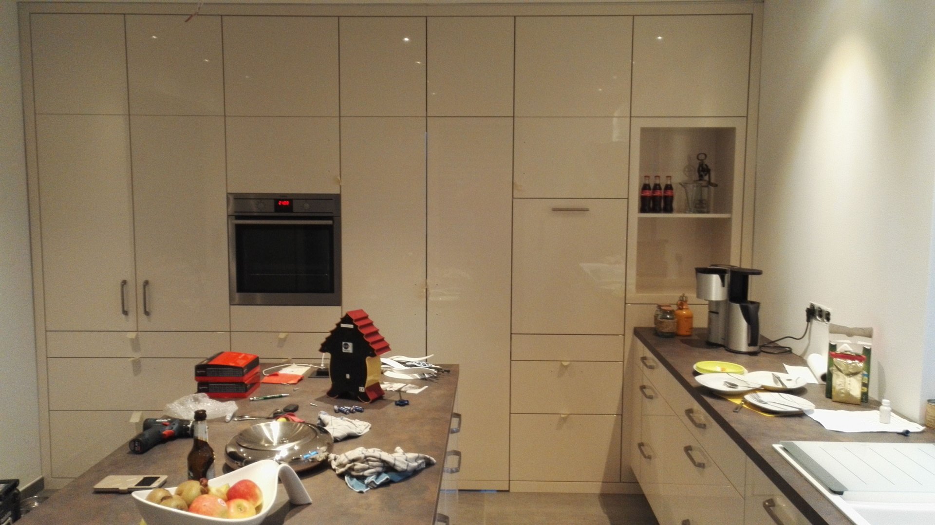

    Hier mal unsere Küche:

    Das ist aber nicht eure gesamte Küche oder? :)

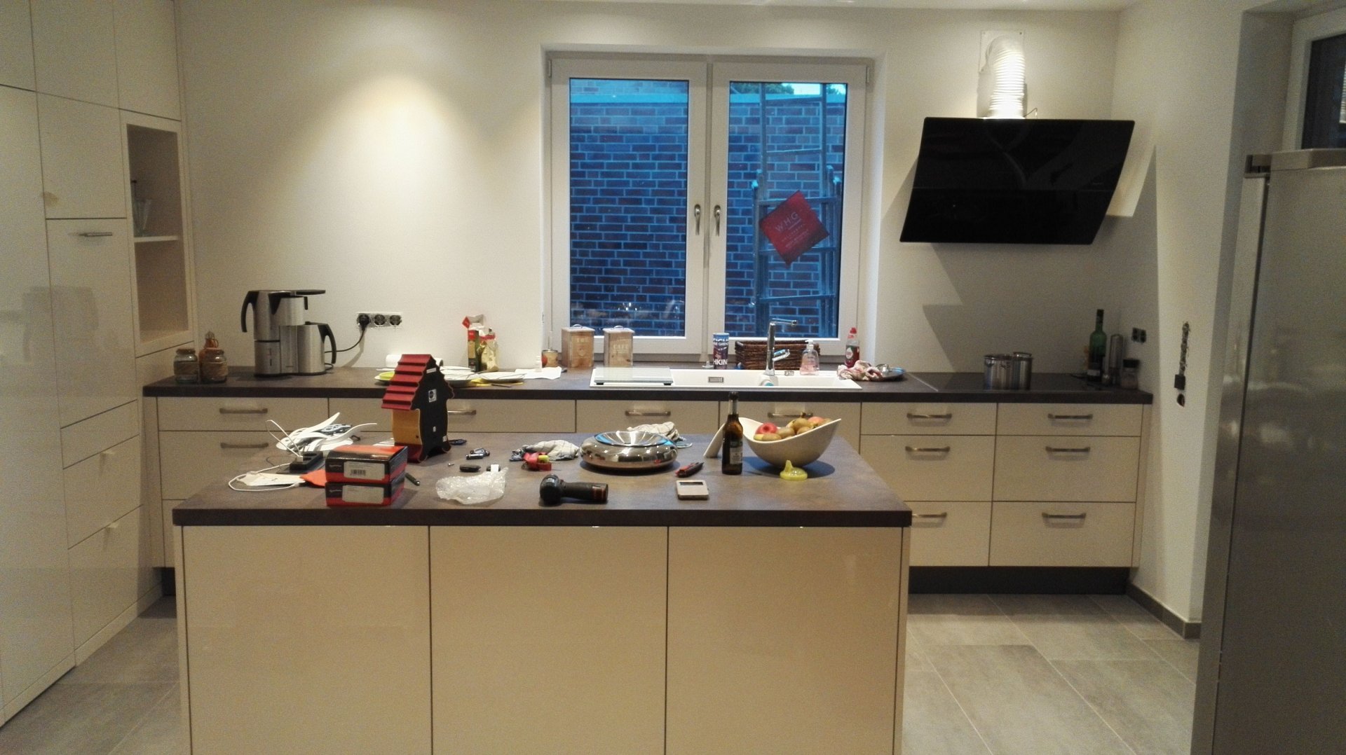

    Reicht doch, für mehr hat die Kohle nicht mehr gereicht - war aber da noch nicht fertig.
    Und dann haben wir noch die Zweitküche, die ist aber langweilig.

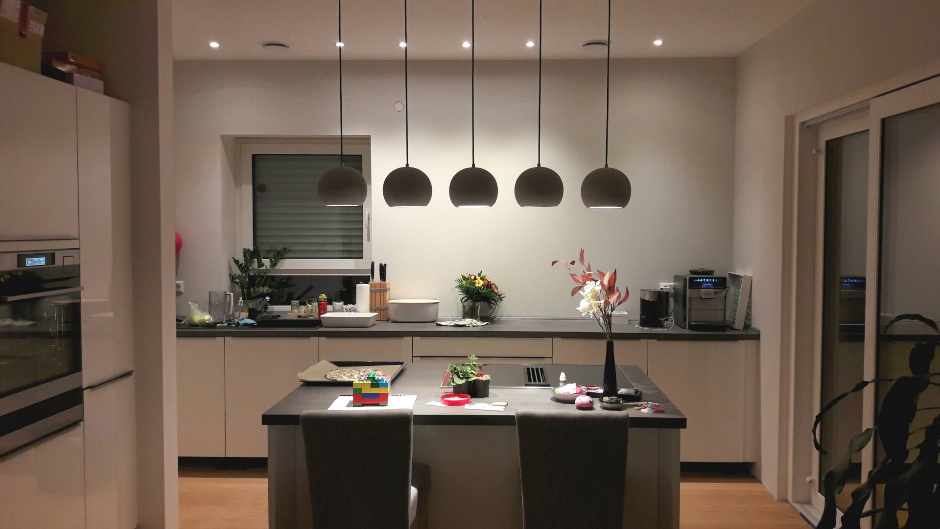

    Wir haben in unserer Küche über der Arbeitsplatte auch Deckenspots (GU10), Abstand rd. 40 cm von der Wand und rd. 40-50 cm untereinander. LE**N 8W, Dimmbar, 2700K, Abstrahlwinkel 60°, 520 Lumen. Die Arbeitsfläche ist mehr als hell. Ganz leichten Schattenwurf haben wir, stört uns aber nicht wirklich. An Spots gibt es aber auch nur die eine Reihe. Rechts über der Kaffeemaschine kommen noch Wandregale, das unterste ggf. noch mit Beleuchtung. Hängeschränke gibt es bei uns auch keine.
    Über der Kochinsel gab es im vorderen Bereich aber eine "klassische Lampe".
    Bevor Fragen zum Stauraum kommen: Links sind die Hochschränke, hinten links gehts in die Speisekammer, und einen Keller gibt es auch noch. Auf die Hochschränke werde ich aber auch noch Elemente bis zur Decke aufbauen, damit dort kein Platz verschwendet wird. Deckenhöhe ist 2,75 m.
    P.S. Im Bild sind außen noch dunklere Spots - werden noch getauscht.

    Interessanter Laufweg zum Backofen ;)
  15. #35 Arnoldinho, 06.11.2019
    Arnoldinho
    Arnoldinho
    01.11.2019
    Würde man meinen. Die Aufnahmeperspektive täuscht allerdings stark. Der Backofen steht auf Höhe der Kochinsel.
