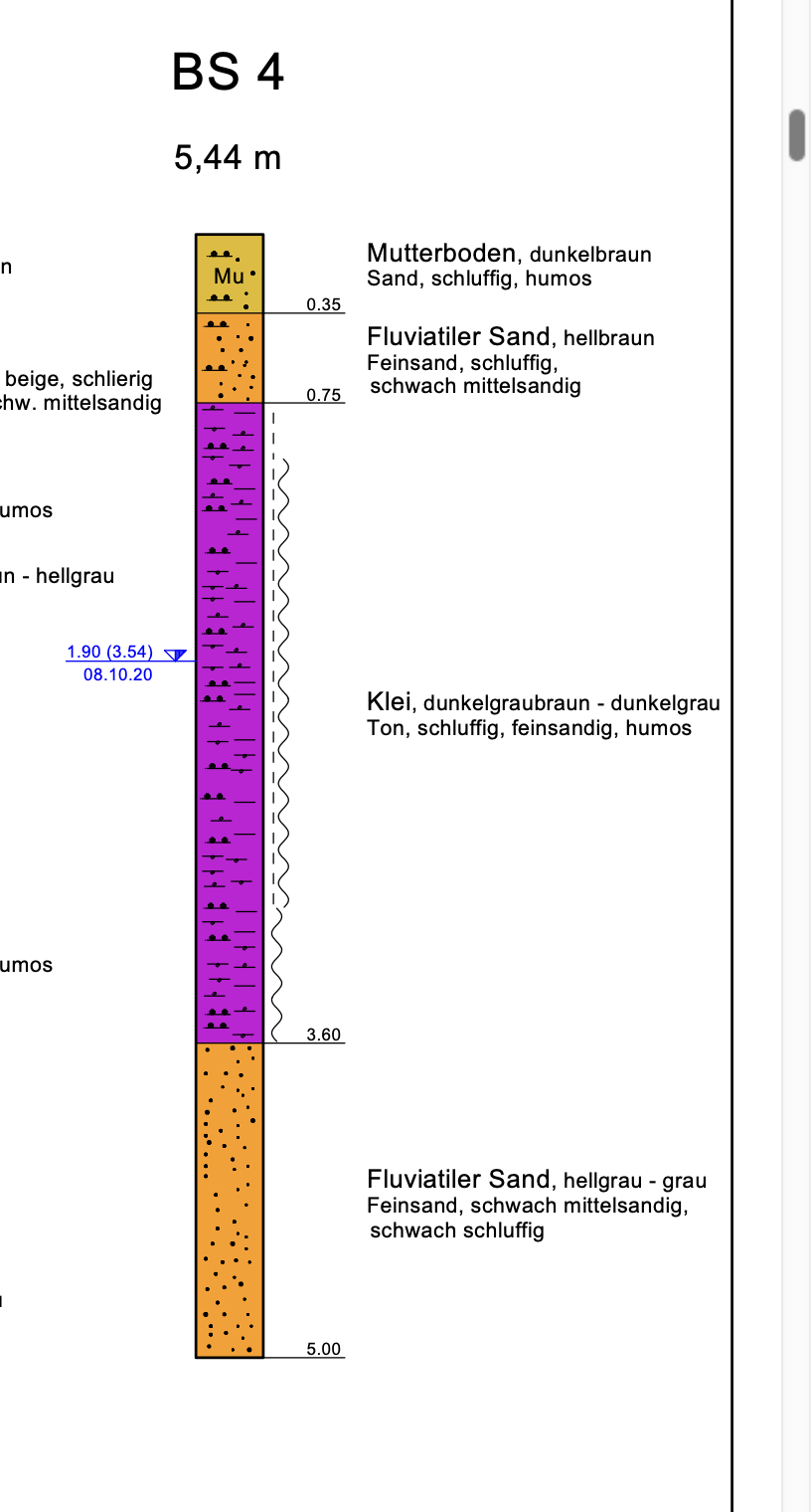

    Hallo liebes Bauexpertenforum,
    da meine Partnerin und ich vor kurzem die Möglichkeit hatten ein Grundstück zu reservieren, befassen wir uns seit kurzer Zeit sehr intensiv mit dem Thema Neubau. Aufgrund der Zinsentwicklung ist die finanzielle Seite dabei leider etwas eingeschränkter als es das noch vor 1-2 Jahren war, wodurch wir einfach etwas genauer/knapper kalkulieren müssen.
    Zu unserem Grundstück wissen wir bereits, dass aufgrund des hohen Grundwasserspiegels das gesamte Grundstück um etwa 0,7m erhöht werden muss. Zu dem Baugebiet gibt es bereits ein Bodengutachten, bei welchem eine Bohrprobe zumindest in der Nähe unseres Grundstückes genommen wurde, vor dem Kauf wollen wir selbstverständlich noch ein spezifisches Bodengutachten für unser Grundstück machen lassen. Mich verunsichern nun vor allem zwei Aspekte. Zum einen kann uns niemand (weder Tiefbauer noch Baufirma) so wirklich sagen welches Budget man in etwa für die grundsätzliche Grundstückserhöhung einplanen sollte. Zum anderen habe ich nun von den Baugesellschaften und auch dem angeregten Bodengutachter unterschiedliche Aussagen zur voraussichtlichen Gründungsempfehlung bekommen.
    Heinz von Heiden sowie Viebrock gehen voraussichtlich von einer Pfahlgründung in diesem Gebiet (nahe der Elbe in Niedersachsen) aus, der Gutachter der das Bodengutachten für das Baugebiet erstellt hat und aus der Nähe kommt sagte jedoch es würde vermutlich auf eine Normalgründung hinauslaufen.
    Können die bauerfahrenen Mitglieder hier im Forum eventuell dabei helfen, die groben Kosten für die Grundstücksaufhöhung abzuschätzen sowie Einschätzungen hinsichtlich des Baugrundes abgeben? Als kaufm. Angestellter fehlt mir leider zu den Begriffen/Angaben etc. in großen Teilen der Bezug...
    Die exemplarische Bohrprobe habe ich als Bild angehängt, vielleicht kann damit ja jemand etwas anfangen.

    thomenec
    08.02.2017

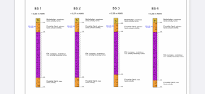

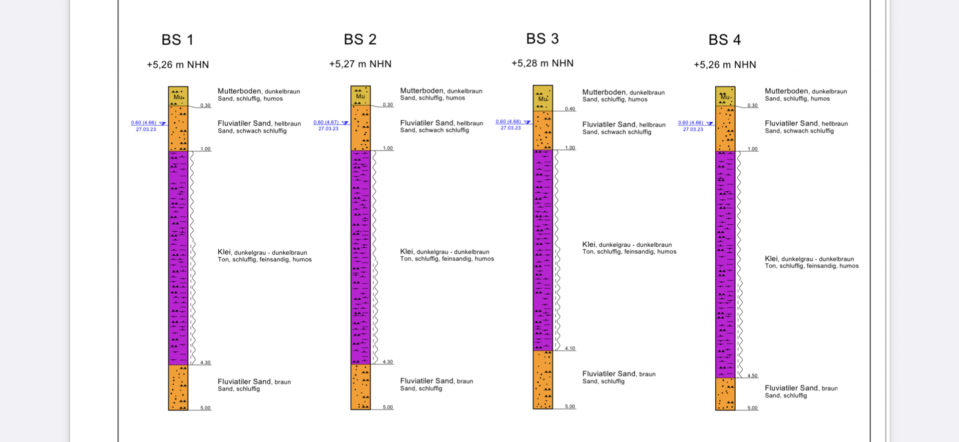

    Wir haben inzwischen ein Bodengutachten machen lassen. Nach dem Gutachten ist die Flachgründung auf einer biegesteifen Platte möglich, Setzungen sind bis zu 5cm zu erwarten mit einer Differenz von bis zu 1,5cm. Die Bodenproben habe ich als Bild angehängt. Der Boden muss wie gesagt noch auf 6,05m über NHN erhöht werden, daher wären über der Kleischicht ca. 2,0m Sand.
    Uns verunsichert nun leider, dass der Statiker folgende Aussage getroffen hat nachdem er das Gutachten gesehen hat:
    ,,Wenn es denn unbedingt ohne Pfähle soll, bitte 25er Sohle. Ich mag so schwere Häuser nicht gerne auf Klei gründen ohne Pfähle. Wenn der Grundwasserpegel warum auch immer fällt, geht es richtig ABWÄRTS mit dem Haus. Das MUSS dem Bauherrn EINDEUTIG klar sein!!! Also bis hin zum Totalschaden.
    Ich ENTHALTE mich bei sowas jeglicher Haftung
    Somit widersprechen sich hier der Bodengutachter (Flachgründung) und der Statiker (Pfahlgründung).
    Gibt es hier im Forum vielleicht Personen die das beurteilen können, vielleicht ja aus eigener Erfahrung?
    Wir sind leider nach wie vor verunsichert, ein späterer Schaden an der Bausubstanz wäre natürlich katastrophal…

    Ja, beides doof.
    Hat dein Bodengutachter die Setzung rechnerisch abgeschätzt oder grob über den Daumen gepeilt? Sind Setzungen durch die Grundstücksaufhöhung schon berücksichtigt?
    Die Bedenken deines Statikers würde ich grundsätzlich teilen. Dein Baugrund scheint insgesamt zwar sehr homogen, aber eben auch sehr setzungsempfindlich zu sein. Wenn in der Nähe nun das Grundwasser abgesenkt wird, weil ein Nachbar zum Beispiel mit Keller bauen möchte, dann kannst du mit einer Flachgründung Probleme bekommen. Auch in 70 Jahren noch, wie Ckfh's Nachbarschaft.

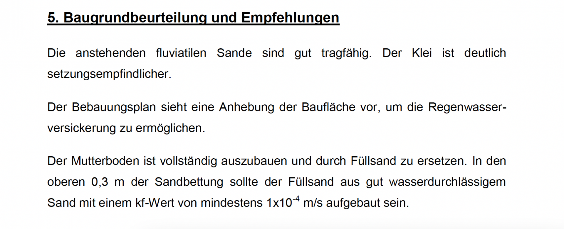

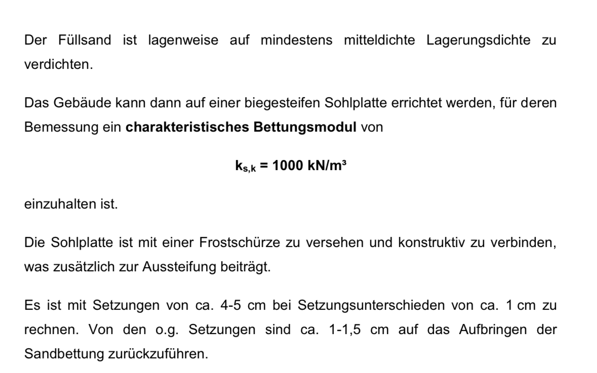

    Ich habe den Abschnitt zur Gründungsempfehlung mal angehängt. Zur Art der Bestimmung steht dort leider nichts. Grundsätzlich wusste der Gutachter, dass das Grundstück erhöht werden muss, ob er das bei der Angabe zur Setzung berücksichtigt hat weiß ich leider nicht.
    Inwiefern ist denn Klei problematisch? Was passiert konkret wenn der Grundwasserspiegel absinkt? Darüber bin ich leider noch nicht ganz schlau geworden.
    Sinkt ,,nur'' das Gebäude ab und muss im schlimmsten Fall wieder angehoben und unterstützt werden, oder kann im schlimmsten Fall das Gebäude nur noch abgerissen werden (was bei einem Neubau ja der super Gau wäre)?
    Das Thema Kellerbau ist natürlich nicht ganz irrelevant, zumal bereits für die Übergabeschächte das Grundwasser abgesenkt werden musste.

    Steht doch explizit drin, ein guter Zentimeter der Setzungen resultiert aus der Auflast der Auffüllung.
    Ganz vereinfacht: die Zwischenräume zwischen den einzelnen Bodenteilchen sind nicht mehr mit Wasser gefüllt, durch den Druck der Auflast (Auffüllung plus Haus plus Eigengewicht des darüber befindlichen Bodens) rücken die Körner enger zusammen, das Volumen des Bodenkörpers nimmt ab, das Haus bewegt sich nach unten.

    Die Frage ist vermutlich wie schlimm wäre das. Wir hätten ca. 2,0m Sandbett unterm Haus, und danach ca. 3,5m Klei. Das Grundwasser steht aktuell laut Bodengutachten etwa 0,4m über dem Klei. Sprich für eine Schrumpfung müsste das Grundwasser ja erst einmal dauerhaft über 0,4m absinken. Dann wäre aber immer noch die Frage wie viel ,,schrumpft'' der Klei in etwa. Wenn auf 0,5m Klei durch eine Austrocknung ,,nur'' 0,05m (10%) Volumen verloren gehen halte ich das Risiko für relativ überschaubar, da die biegesteife Platte ja einiges abfängt und das Grundwasser bis dahin ja erst einmal 1,0m absinken muss.
    Leider kann ich das Verhalten von Klei als Leihe halt überhaupt nicht einschätzen....
    Vielleicht ist zu dieser Thematik auch gut zu erwähnen, dass wir nahe der Elbe (ca. 900-1000m Luftlinie von der Elbe entfernt) bauen. Tendenziell sollte die doch eher für ein geringes Absinken des Grundwasserspiegels sorgen, oder?
    Das ist jetzt natürlich Milchmädchen-Rechnerei. Grundsätzlich hast Du natürlich recht, letztlich könnte man aber auch sagen 5% sind immer noch das fünffache von 1%. Hilft aber beides keinem weiter.
    Unser Budget lag eigentlich bei 500T€, wir sind inzwischen bereits bei 540T€, da wären nochmal 20T€ mehr einfach ein ziemlich heftiges Brett. Natürlich sollte man nicht am falschen Ende sparen, aber mit Kanonen auf Spatzen zu schießen ist halt auch nicht angesagt (um mal zwei Phrasen gegenüberzustellen :D), um das zu beurteilen fehlt mir aber halt einfach das Wissen in der Materie, weshalb wir uns auf Bodengutachter und Statiker verlassen/berufen wollen/müssen.
    Dem Bodengutachter habe ich diesbezüglich auch noch einmal geschrieben, er ist nach wie vor relativ entspannt was das Thema Klei in Kombination mit der biegesteifen Platte angeht und hält eine Pfahlgründung nach wie vor für übertrieben. Der Gutachter kommt übrigens aus der Region, der Statiker nicht, inwieweit man da etwas reininterpretieren möchte/kann ist natürlich offen.
