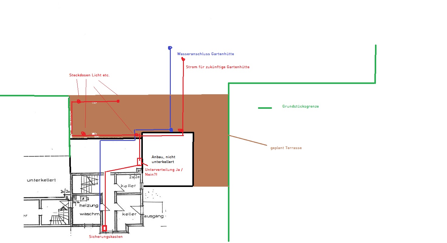

    Hallo allerseits,
    da in 8 Wochen der Gartenbauer kommt und unsere komplette Außenanlage umbaut, bin ich mir noch nicht schlüssig, wie und wo die Elektrik unterkommt.
    Derzeit haben wir eine Lampe und eine Steckdose auf der terrasse, die beide jeweils von innen geschalter werden können. Im zuge des Gartenumbaus soll dies natürlich geändert werden.
    Hier überlege ich, Lampe und Dose tot zu legen und den Garten dann entsprechend komlett neu zu verkabeln.
    Nun ist die Frage, ob man hier im Keller nochmals ne Unterverteilung anbringt (siehe Bild), von der man aus verteilt und hier ein entsprechendes Kabel durch den Keller verlegt oder ob man alle Kabel durch den Keller bis zum Sicherungskasten legt und hier entsprechend die neuen Sicherungen und Kreise unter bringt. Platz genug wäre im Sicherungskasten noch.
    Wie viele Kreise bzw welchen Querschnitt sollte man hier für den Garten planen?
    Ich denke hier an:
    -1x Erdkakabel für zukünftiges Gartenhaus, in welches dann definitiv ne Unterverteilung samt Drehstrom für Wippsäge etc kommt.
    Was nimmt man hier dann am besten?
    -3x 1,5mm für Steckdosen auf der Terrasse
    - 2-3 1,5mm Leitungen für Licht auf der Terrasse, welche dann aber von außen geschaltet werden können.
    Weiteres Licht im Garten etc würde ich dann, falls notwendig, vom Gartenhaus bzw aus der Unterverteilung nutzen.

    Ich hab mir in meine Hobby-Werkstatt 5x6mm² legen lassen.
    Hier wäre dann auch die Unterverteilung für Werkstatt, Garten und sonstige Nebengebäude.
    Nimmt man da nicht inzwischen 2,5mm²?

    Wir hatte das vor ein paar jahren so gemacht.
    Im Keller ein Verteiler angebaut. Und für alles von dort aus verteilt. Ein kreis für lampen, 2 kreise für steckdosen, 1 kreis für den schuppen, 1 kreis für das eingangstor.
    Hab überall 5x2.5 genommen und für die lampen 5x1.5
    Jeder kreis wurde mit einem eigenen fi abgesicherten. Sollte es mal durch Feuchtigkeit zum fehlerstrom kommen ist der kreis schnell gefunden.

    Was für ne Zuleitung würdet ihr hier für das Gartenhaus nehmen? Die Strecke vom Sicherungskasten bis hin zum Gartenhaus betragen in etwa 35 Meter. Hier sollen später wie gesagt Licht, Steckdosen und n 400 V-Anschluss für Kreissäge Holzspalter etc installiert werden. Reichen hier 5x 10mm² aus? Aufgrund der Länge haut das Erdkabel hier natürlich schnell mal in den Geldbeutel.
    Für den Rest des Gartens würde ich dann auf 3 x 2,5 gehen. Sollte für Licht und 1-2 Steckdosen vollkommen ausreichend sein.

    5x6mm² für das Gartenhaus reichen vollkommen, da kannste dann 32A ziehen.

    ich würde die Frage stellen wie viel Strom möchtest du von dort ziehen? 2x400V? + Steckdosen?
    Kommt da auch mal eine Wall-Box oder doch noch mal mehr hin? Die Fragen würde ich mir stellen und dann entsprechend handeln.
    Ich würde lieber mehr Geld in die Hand nehmen,damit ich nicht noch einmal alles aufreisen müsste. 35m mit der Hand zu graben möchte man meist nur einmal 80cm tief machen und dann einen schönen verlgeplan der Kabelleitungen auf dem Grundstück machen.

    Der Aufpreis von 5x6 auf 5x10 fällt doch bei den ganzen Änderungen und Gartenumbau nicht mehr wirklich ins Gewicht? Ich würde 5x10 legen, auch wenn 5x6 aktuell ausreichen würde
