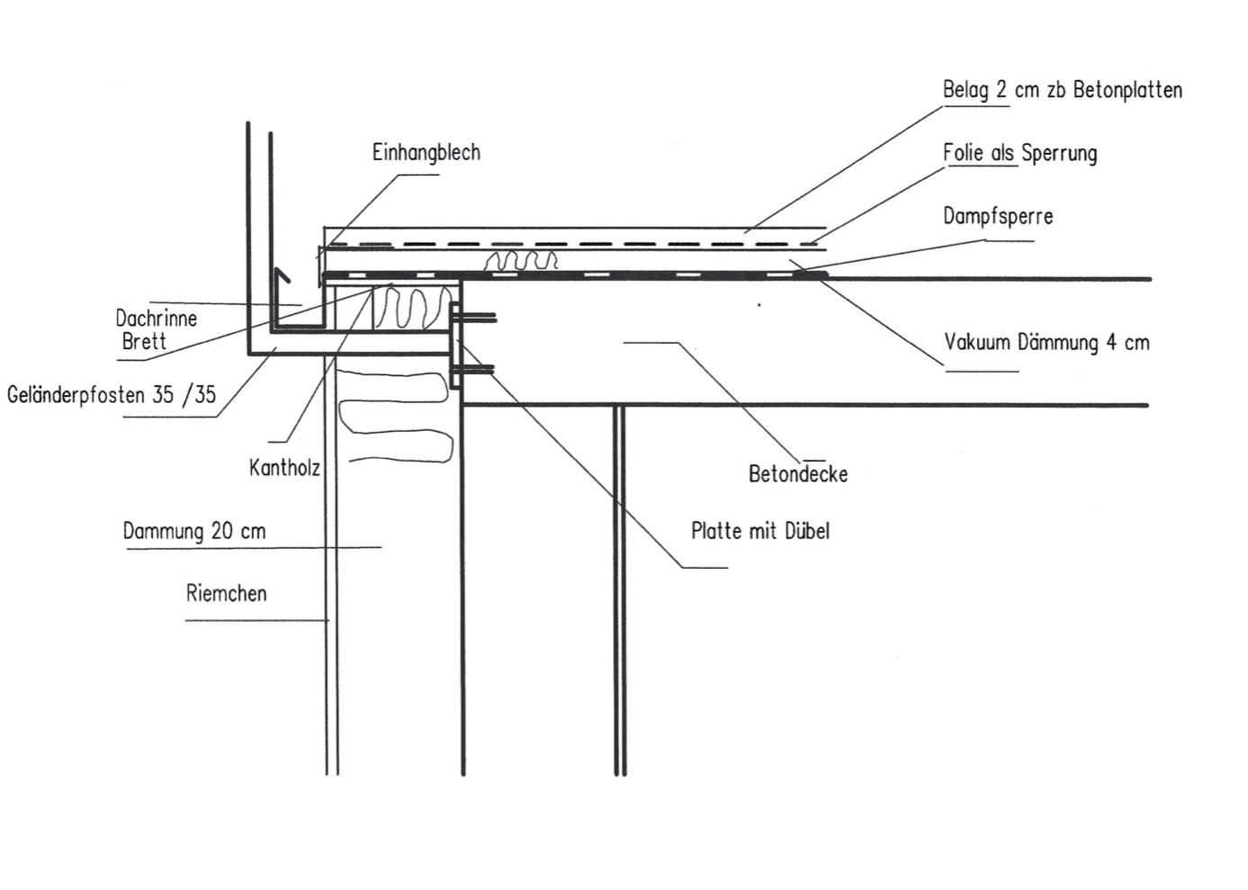

    für unserem Balkon im 1. Stock, unter dem sich ein Teil des Wohnzimmers befindet, gibt es den angehängten Plan für den Übergang an der Kante nach unten.
    Der Balkon ist ca. 4,50 m x 2 m groß.
    1. Übergang zur Balkontür/ Wand
    Leider wurde für die Balkontür nur ein Abstand nach unten zum Rohfussboden von 12 cm geplant. Die Tür ist ein wenig unter dem Giebeldachüberstand und an der Westseite (Wetterseite).
    und bisher ohne Rinne geplant.
    Ich habe mich - soweit laienhaft möglich - mit der Flachdachrichtlinie befasst. 15 cm Höhenunterschied geht nicht und 5 cm ist auch sehr knapp, zumal die Vakuumdämmung anders als eingezeichnet, doch eher 6 cm dick sein sollte, um die geforderte Dämmwirkung zu erreichen (Wahrscheinlich gibt es auch bei 4 cm noch keine Tropfsteinhöhle im Wohnzimmer drunter lt. versuchter laienhafter ubakus-Rechnung.)
    2. Übergang nach unten/ Geländer/Dämmung/ Dachrinne
    Die Raffstorekästen im EG sind ca. 24 cm unter dem Rohboden Balkon.
    An die Wand kommen 20 cm Dämmung.
    In der Zeichnung gibt es kein Gefälle und wie an der Kante am Übergang zur Regenrinne, u.a. das alles dicht sein kann/werden soll habe ich auch nicht verstanden.
    Fragen
    1. Geht das ohne Rinne vor der Tür?
    2. Wenn Rinne, wie verringert man die Wärmebrücke am besten?
    3. Funktioniert das ohne Gefälle (Flachdachrichtlinie verlangt Gefälle) in der Praxis brauchbare Lösung auch ohne denkbar und wenn ja, welchen Belag nimmt man dann am besten (Beschichtung, Mini-Stelzlager, sofern es die gibt oder was ganz anderes?
    3. Balkongeländer in Wand befestigen: Wie vermeidet man Wärmebrücken oder fällt das eher kaum auf?
    4. Regenrinne mit „Ausleger“: Wie vermeidet man Wärmebrücken oder fällt das auch kaum auf?
    5. Reicht eine Aufbauhöhe von 24 cm für Geländer, Rinne, etc.?
    6. Wie bekommt man die ganze Konstruktion im Bereich Rinne/Geländer/WDVS, also quasi an der Ablaufkante und auch ansonsten vernünftig dauerhaft dicht und an das WDVS angeschlossen?
    Vielen Dank für alle Anregungen.

    Dann verklag den Deppen der das so geplant hat…
    Wie auch immer, da beginnt die Planung schon beim Rohbau, eine eben durchgehende Betonplatte ist da halt bei niedrigen Estrichaufbauten innen eher falsch. Dann geht’s bei den Türen weiter, die Schwelle sollte halt zu den Aufbauten passen. Wenn man einen der Planungsschritte auslässt: Willkommen im 1960er-Altbau mit ganz niedrigen Aufbauhöhen!
    Ist es eine Nische unterm Dach im EFH, oder ist es ein Hochhaus an dem das Wasser in kleinen Sturzbächen an der Fassade herunterkommt?
    Es gibt da tolle (und teure) Lösungen aus dem Sanierungsbereich. Du machst halt den Fehler zu glauben das sei ein Neubau, in dem Detail ist es halt aber eher ein sanierungsbedürftiger Altbau…
    Man weiß auch bei der Zeichnung garnicht wo man anfangen soll, egal was man ankuckt, es funktioniert so nicht… Wozu ist das Brett gut? Es ist nirgends befestigt? Bis zum Beton durchgehende Stahlrohrprofile macht man seit den 2000ern nicht mehr. Unter dem Vakuumkrempel eine Dampfsperre und darüber eine „Sperrung“, halt Hauptsache irgendwas reingeschrieben das so aussieht als ob… 2cm dicke „Betonplatten“ auf einer „Folie“ auf Vakuumkrempel, am Besten mit „Mini-Stelzlager“… Es ist alles nur umfassend falsch…

    Dann hast eher ein Flachdach mit Attika, aber das Problem mit den Aufbauhöhen und der Tür halt noch immer nicht gelöst, die Befestigung vom Geländer auch nicht, etc…
    Der vordere Abschluß ist nicht das Problem, den bekommt man immer hin, sondern, dass da bei unter 12cm Höhe eine zeitgemäße Dämmung, Abdichtung und ein Oberbelag Platz finden sollen… Da muss man sich halt daran orientieren was in der Sanierung gemacht wird. Diese „Neubaulösungen“ mit seitlich noch Kehlen an den Abdichtungsanschlüssen, dicken Oberbelägen usw… bekommt man halt nicht auf 12cm unter…
    Ich würde ernsthaft erstmal prüfen ob es nicht günstiger und besser wäre das Fenster auszutauschen und da dann halt eine Stufe nach außen hin in Kauf zu nehmen…

    Jo, in der Sanierung ist das eine Standard-Aufgabe (an der viele Fensterbauer seit Jahrzehnten scheitern).
    Kommt drauf an, Sturz, Rollokasten, etc… Halber Tag stemmen, halber Tag Fensterbau, halber Tag verputzen (mit je 1-2MA) ergibt ca. 20 Rapportstunden zzgl. Material (grobe Schätzung).
    Sowas gibt’s bestimmt irgendwo. Es gibt massenhaft Prinzipdetails zu den Anschlüssen von WDVS an solche „Flachdächer“ (in der Nische meisst mit Abdichtungsebene-Hohlkehle), es gibt Details für die flächigen Aufbauten und für die vorderen Abschlüsse, etc… Es ist Aufgabe des Planers das zu einer stimmigen Kombination im konkreten Fall zu kombinieren.

    Für das Geländer gibt’s thermische Trennungen als Unterleger, das mögen die Statiker nur nicht so gerne rechnen.
    Man kann die Platten nicht einfach auf die Dämmung legen, die brauchen schon eine Bettung oder Stelzlager.
    Ich würde hier überlegen, ob es nicht eher Dielen auf UK sein können, dann hast Du durch die Fugen auch gleich das Problem der Entwässerung an der Tür verringert. Außerdem können Dielen vorne über die Dämmung auskragen und Du musst da am Rand nicht so rumbasteln.
    Schonmal überlegt, die Decke von Innen zu dämmen?

    Es ist halt so, bei 12cm Aufbauhöhe kommt auch der beste Planer an Grenzen. Man bekommt da halt keine lehrbuchmäßige Ausführung nach DIN, Flachsdachrichtline, Heratellervorscjhrift und Stammtischansicht mehr hin. Das ist jedem Planer der auch einer ist sofort klar und deshalb wirst dir da auch schwer tun einen zu finden, der sich sehenden Auges darauf einlässt den sehr kleinteiligen und detailreichen Wust nach bestem Wissen und Gewissen, aber streng gesehen halt doch „mangelhaft“ durchzuplanen, auszuschreiben und zu kontrollieren... Sowas tut man sich nur im Familien- und Freundeskreis an und selbst dort nur mit den Erwachsenen… Oder man schreibt sich dann halt jahrelang Briefe und rennt ständig zum Anwalt…
    Ein in der Balkonsanierung erfahrener Handwerker (oft Dachdecker) könnte evtl. helfen, aber ist halt schwierig die Schwätzer von den Könnern zu unterscheiden…

    Das kann man so machen wenn man außen ein WDVS hat und innen eine großzügige Aufbauhöhe beim Estrich. Dann ist das die einfachste und wirtschaftlichste Lösung. Wenn man aus aber nicht schafft die Zwangspunkte in den Griff zu bekommen, dann ist’s halt Murks…
    Eine thermische Trennung (Isokorb) bringt da übrigens wenig, weil das Problem mit der zu dämmenden Decke hast ja trotzdem. Ein Höhenversprung in der Betonplatte oder eine „planmäßige“ Stufe wäre da halt besser gewesen…
    So oder so, es muss halt zusammenpassen. Wenn man das jetzt einfach macht (egal was zuerst), dann geht an den ganzen Details, Ecken, etc… später wieder die Flickschusterei los…
