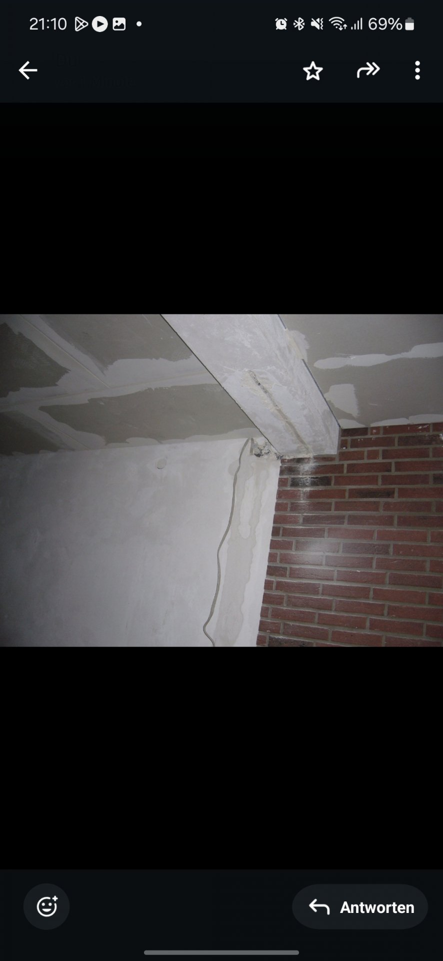

    Screenshot_20250212_211026_WhatsApp.jpg Hallo,
    Wir Sanieren gerade unsere Wohnung.
    Und haben in einen unterzug in der decke, ein Flachkabel verlegt, welches wir aber jetzt wieder raus gemacht haben um es doch besser an anderes stelle zu verlegen.
    Beeinträchtigt das jetzt schon die Statik?
    Und wie gehen wir am besten vor um den Schlitz wieder zu schließen? Genau dort wird auch die neue Küche aufgebaut.
    Ich danke für jegliche Hilfe

    Das Photo ist nicht toll aber schaut aufs erste nicht tief oder dramatisch.
    Naja solange du keine Bewehrung durchtrennt hast wird schon nix einstürzen. Mit geeigneter Beton Spachtel wieder verschließen und gut ist
    Und das Kabel anderweitig verlegen, aufputz, Trockenbau etc.

    Danke schonmal.
    Könnte es auch sein das dieser auch nur aus beton besteht?
    Habe auch vergessen, es wurde auf der anderen Seite oben in der Ecke ein Loch komplett durchgebohrt um ein Kabel durch zuführen. Aber laut meinem mann ist er auf nichts metallisches gestoßen.
    Und die Handwerker haben die abhangene decke auch seitlich dort festgemacht.
