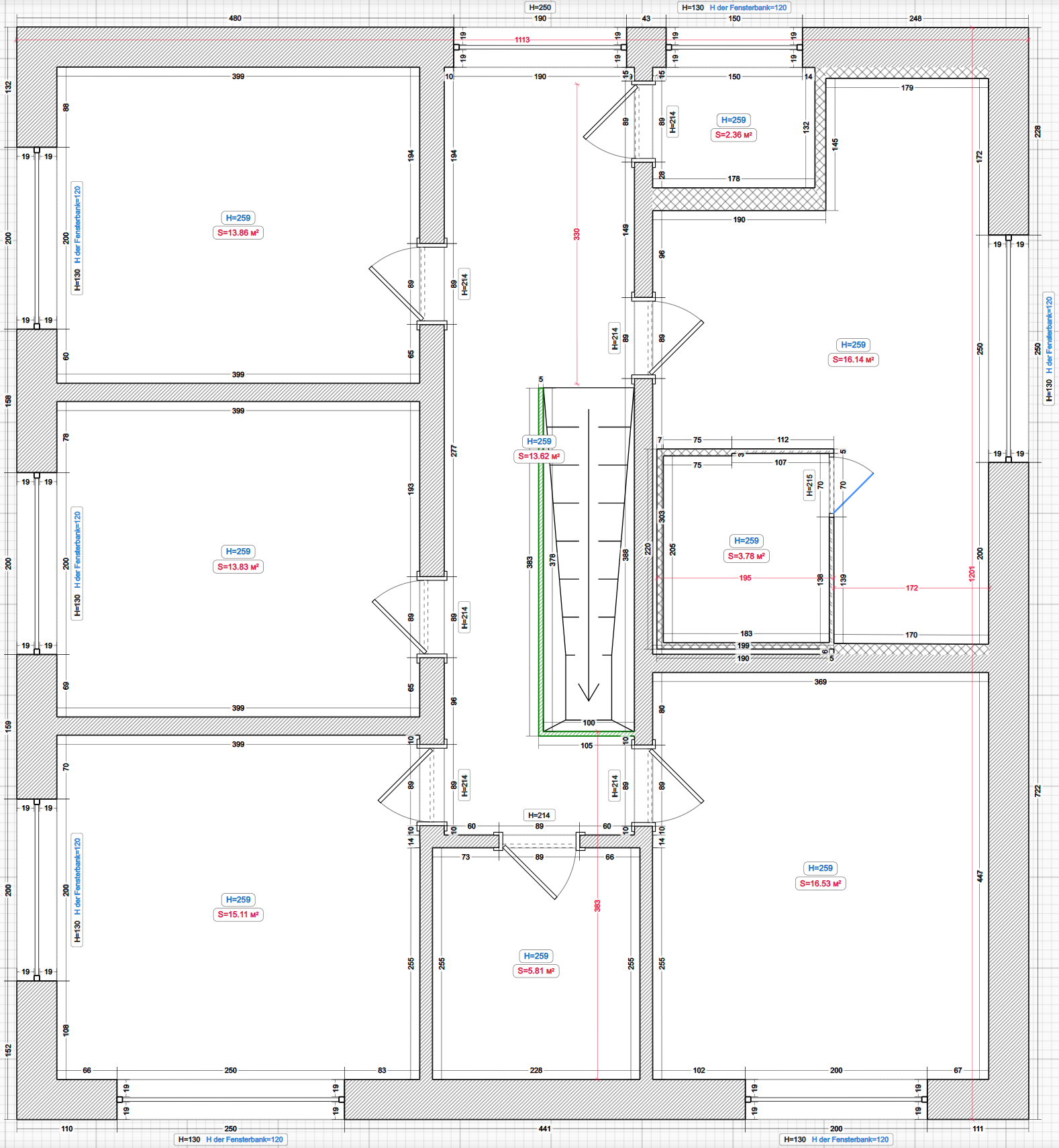

    Guten Abend zusammen,
    ich bin Silas und lese schon länger in diesem tollen Forum mit. :-)
    Wir haben für ein EFH in Ziegelbauweise unseren Grundriss über die letzten Monate aufgebaut und erarbeitet und sind mittlerweile an einem Punkt an dem wir recht zufrieden sind.
    Es gibt allerdings noch ein Problem und das ist der offene Küchen/Ess/Wohnbereich.
    Voraussichtlich wird die statische Ausführung nicht so unproblematisch wie erhofft und unser GU hat bei einer kurzen Durchsicht der aktuellen Pläne schon angedeutet, dass ein Unterzug und/oder eine Stütze benötigt werden könnte.
    Vielleicht habt ihr noch eine zündende Idee / Vorschläge / Erfahrungen für uns.

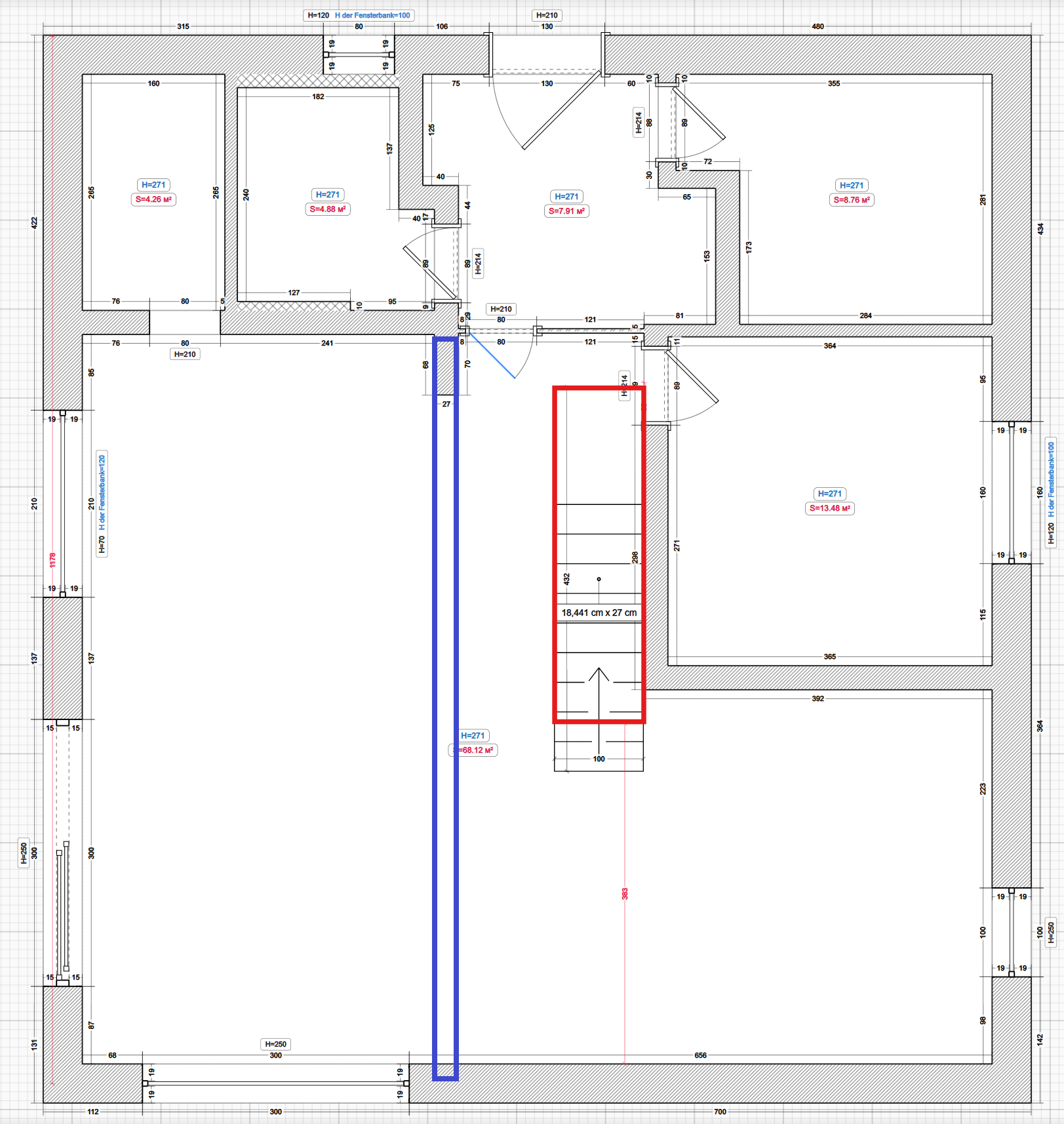

    Zur Erläuterung habe ich EG und OG Grundrisse angehängt, wobei der Rot markierte Bereich der Deckenausschnitt für den Treppenaufgang darstellt.
    Beim blauen Bereich habe ich eingezeichnet, wie ich mir eine mögliche Lösung erhoffe. Ein in die Decke (ca. 24 cm + 16 cm Fußbodenaufbau) unsichtbar eingelassener Stahlträger. Die zu überbrückende Länge ist mit 7,5 m sicherlich nicht ohne.
    Ein Oberzug ist leider nicht möglich, wegen der Türen in der darüberliegenden Wand.
    Vielen Dank im Voraus und schöne Grüße :-)

    Wo ist das Problem? Evtl. braucht der Statiker an den Auflagern Stb-Stützen für den Stahlträger.
    Bei 7,5 m Spannweite und 24 cm Deckenstärke(!) sollte auch ein deckengleicher UZ passen.
    Billiger wird es allerdings mit einer Stütze ein der Mitte :shades.

    Deinem Ausrufezeichen entnehme ich, dass 24er Decken wohl eher am oberen Ende anzusiedeln sind. Ich habe diesen Wert einfach vom GU übernommen, der gemeint hat, dass die Decke im Bereich zwischen 22 und 24 liegen wird.
    Einen deckengleichen UZ werde ich ihm mal vorschlagen.
    Das mit der Stütze wollen wir wenn möglich gerne vermeiden. :D

    OT: Normale Stb-Decke wäre eine 16er Decke - von einem engagierten Statiker gerechnet (man muss halt leider fast jede Wand als tragend berechnen) - würde vollkommen ausreichen.
    Eine 18er wäre normale Blümchenstatik.
    Eine 24er ist entweder Materialschlacht oder maximalster Schallschutz (... kann ja durchaus berechtigt sein!).
    Bei Fertigteildecken sieht es sicherlich anders aus, da kann ich aber nix zu beitragen.

    Ach entschuldige, das hätte ich vielleicht erwähnen sollen. Angedacht ist eine Elementdecke / Fertigteildecke / Filigrandecke, oder wie auch immer die noch heißen mögen.
  6. SIL
    10.876
    4.219
    Mach Mal, siehe Grundriss worüber soll gespannt werden...
    Keines von beiden.
    Bestimmt 18 cm wa.
    Bei deiner Wahl geht deckengleicher Balken , auch ein Überzug wäre möglich du hast ja 16 cm Aufbau noch als FB, die Türen stellen also kein Problem dar.
    Alternativ wäre eine Spannbetondecke die sich aber auch im Bereich 20cm + als Dicke darstellt.
    Nein , hier muss 'unten' und 'oben' gleichfalls zusätzliche Bewehrung eingebracht werden , im ungünstigen Fall bis in die Gründung verstärkt.
    Ziegel vermutlich Poroton , was passiert mit der AW hinsichtlich Thermik auch die 'innere' Lagerung wird mit solch einseitig angeschlossener tragender Wand konstruktiv eher schwierig.
