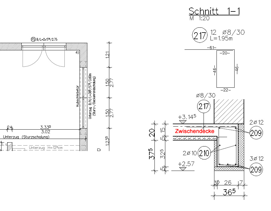

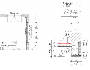

    - wir haben ein Problem bei der Ausführung eines Unterzuges inkl. Deckenrandschalung.
    - Anbei auch ein Foto
    - Die Architektin (gleichzeitig Statikerin) ist nicht mehr greifbar
    - Wir saßen bereits mit einem Baustoffhändler zusammen (der wiederum mit Lohr etc zusammenarbeitet), doch wir haben keine Lösung gefunden.
    Es soll für eine Hebeschiebetür (2,77m hoch von RFB (2,75Mauer+2cm Mörtel)) ein 3,60m langer Sturz (37,5cm hoch + 20cm für die Zwischendecke = 57,5cm hoch außen) gegossen werden. Nun wollen wir vorgefertigte Systeme inkl. Dämmung von Lohr oder der gleichen nehmen (da die Archtektin sich darauf berufen hat und es somit irgendwas geben muss, wir aber nicht gefunden haben)
    Wir finden aber nichts in den Katalogen (auch nich tmit dem Baustoffhändler zusammen).
    --> Wie würdet ihr das lösen / angehen / ausführen?
    Ich bin für jede Antwort dankbar.

    Nehmt doch einfach eine EXP-Dämmung die Ihr inkl. Dübel in die Schalung einlegt.

    für diesen Fall wird es keine vorgefertigten Systeme geben.
    Es ist gängige Praxis, dass hier konventionell mit Schalung und XPS-Platten inkl. Plattenankern gearbeitet wird.
    Die Deckenrandschalung stößt dann gegen die Styrodurplatte des Sturzes, so ist auch eine homogene Dämmschicht gewährleistet.
