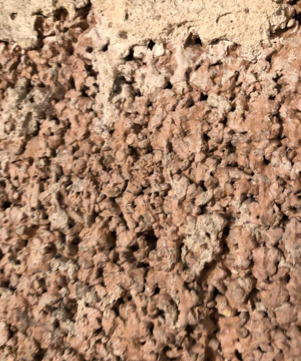

    Hier noch zwei Bilder
    Bildschirmfoto 2020-01-08 um 22.19.42.png Bildschirmfoto 2020-01-08 um 22.20.39.png

    Entweder A. Kropp Berlin Z. Von 1952 bis 31.12. 1955 oder Unus GF Hohlblockstein Kulmbach oder 8 Unus GF aus Va/1 61-e 12/05 -etc- da wir nicht wissen wo ihr Haus steht ( in NRW gab es eine Sonderzulassung) suchen Sie sich etwas aus - sollte das Haus zeitnah nach dem Krieg gebaut sein vermutlich aus der Va das war eine sogenannte 'Trümmerverwertungsgesellschaft' vllt weiss der @11ant noch etwas, der Kulmbacher war aber meines Wissens schon aus einem Betonfertigteilwerk.. :winken es müssten Hohlblocksteine sein.
    Worauf ist ihre Frage denn gerichtet?

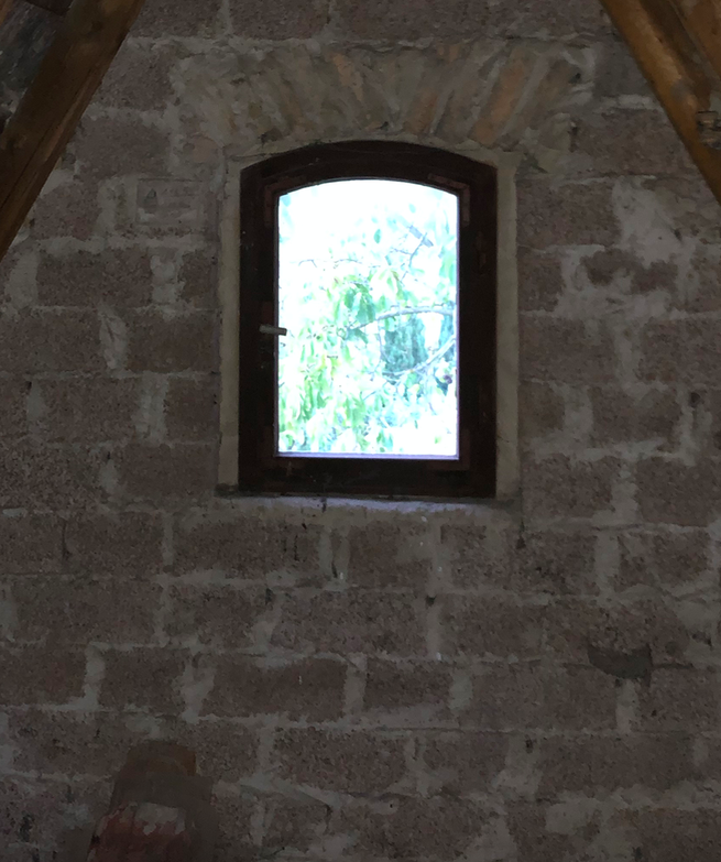

    Der gemauerte Fenstersturz aus Ziegelsteinen halt auch einiges aus .:smoke
    Aber das war ja eigentlich gar nicht die Frage !
    Der Keller ist feucht und der Dachboden ist trocken .
    1918 oder 1945 ?
    Wenn der Keller porös und feucht ist ,hilft nur eine Sanierung .

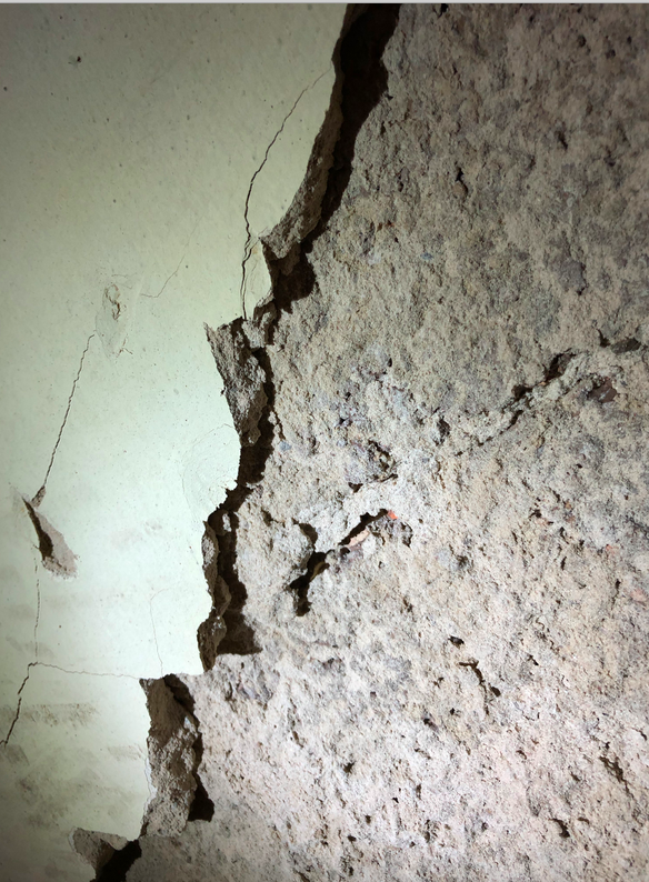

    Ein Sachverständiger war vor Ort und meinte den Keller würde er als Keller belassen.
    Der ist feucht und wird wohl auch immer feucht bleiben. Es gibt auch außen ein paar Risse an der Aussenwand,
    gleiches gilt für Dachschrägen innen, da war aber sein O Ton: Da passiert nicht mehr viel!
    Hoffe, dass es sich wohl nur um den Putz handelt.
    Ich will aber auch nicht meine Familie in Gefahr bringen, wenn jemand dazu noch wichtige Hinweise
    hat, bin ich dankbar. Nochmal einen anderen SV kommen lassen?

    Fotos Detail und totale, rissbreite

    Ich hatte nochmal eine Baufirma vor Ort, die die RIsse undbedenklich fanden und auch sonst recht entspannt waren, was das Mauerwerk betrifft.

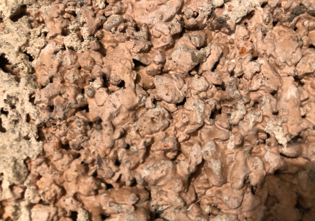

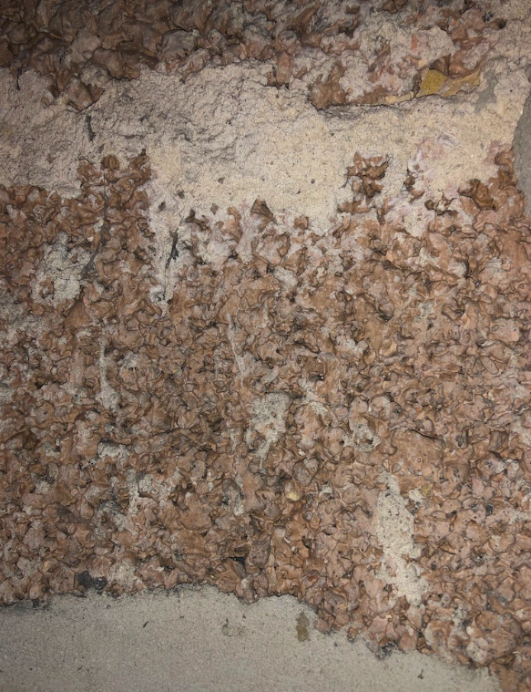

    Vielleicht aber noch eine Frage zur Zusammensetzung des Ziegelsplitbetons: Mit was wird denn der Split zusammen gehalten? Was ist diese rötliche Schicht? Für mich als Laie: Also "Trümmerteile", die nochmal kleingekloppt wurden und zu Ziegeln gepresst wurden? Bildschirmfoto 2020-01-18 um 21.56.22.png Bildschirmfoto 2020-01-18 um 21.56.28.png Bildschirmfoto 2020-01-18 um 21.56.37.png

    Das rötliche werden sicher zerkleinerte Ziegel sein (Dachpfannen und Wandziegel).
    Bindemittel kann eigentlich nur Zement sein.
    Zumindest gibts einen guten Verbund zu neuem Putz.
    Wenn im Keller feuchtebeständiger, tragfähiger Putz aufgetragen wird kann u,U, eine Innenabdichtung, zB mit aufgespachtelter MB 2K erfolgen.
    Das ist zumindest bis 3 mm rißüberbrückend, sodass dann als weitere Feuchtequellefast nur noch Kondensat in Frage kommt.

    Vielen Dank für die Antwort. Hatte auch zuerst gedacht, dass es sich um die roten Ziegel handelt, aber die Verbundmasse ist auch rötlich. Man sieht es auf den Bildern leider etwas schlecht. Von rötlichem Zement habe ich bis dato noch nicht gehört?
