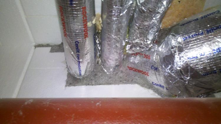

  2. #22 Gast036816, 18.12.2013
    wenn das material in den wanddurchführungen eingebaut ist und es ist für diese wanddurchführung mit der medienleitung zugelassen, könnte das erst einmal OK sein. die abschottung ist jedoch nicht vollständig.
    sind diese schalen auf der gesamten leitungsstrecke zur isolierung drauf oder nur im bereich der durchbrüche?

    Nur bei den Durchbrüchen. Sie stehen auf beiden Seiten jeweils ca. 30 cm weit über. Das Rohr selbst ist Guss, also nichtbrennbar.

    Ich hab die Zulassung von Conlit gerade nicht parat, aber 30cm weiterführende Isolierung müssten ausreichend sein.
    Ich würde den BT auf jeden Fall schriftlich darauf hinweisen, parallel die Bauaufsicht einschalten.
    Die Ringspalte sind immer ein Dauerthema, aber im Regelfall unproblematisch zu beseitigen.

    Vielen Dank für alle Hinweise. Ich habe nun erstmal die Hausverwaltung verständigt und darauf hingewiesen, dass sie eine Anzeigepflicht gegenüber der Bauaufsicht prüfen sollen.
    Immerhin hatte im Heizungsraum alles seine Ordnung (soweit ich erkennen konnte). Rohrdurchführungsfugen sauber abgedichtet und sogar ein Aufkleber drunter, was genau verwendet wurde.

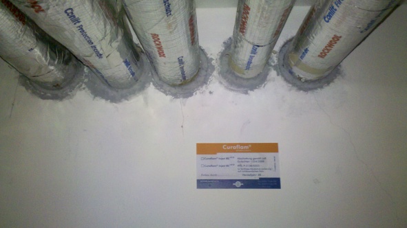

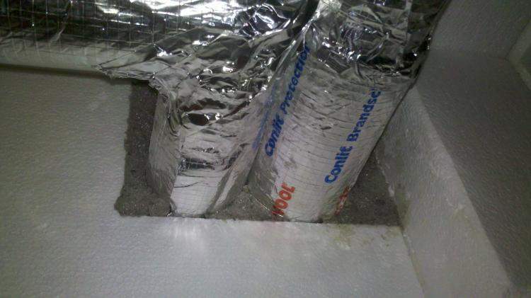

    Hallo nochmal,
    eventuell bin ich auf ein weiteres Problem gestossen:
    Soweit ich mich als Laie eingelesen habe, gibt es grundsätzlich zwei Möglichkeiten, wie Brandabschottung bei Rohrdurchführungen möglich sind:Gemäß den Erleichterung der MLAR (sofern Voraussetzungen erfüllt) oder Produkt mit bauaufsichtlichem Prüfzeugnis verwenden (und dabei tunlichst die Anforderungen einhalten).
    Wir haben nun einige Durchführungen von Heizungsrohren, bei denen die Abstände zwischen den einzelnen Rohren bzw. die Abstände der Abschottung der einzelnen Rohre weniger als 5 cm auseinander liegen. Also Erleichterung der MLAR nicht zulässig, oder? Verwendet wurden für die Rohrabschottung Conlit-Schalen (Mineralwolle). Im bauaufsichtlichen Prüfzeugnis der Conlit-Serie finde ich nun folgende Vorgabe: "Alle Schalen bzw. Matten sind mit einem verzinkten Wickeldraht d >= 6 mm mit 6 Wicklungen / lfm am Rohr zu fixieren."
    Nicht eine einzige der (sichtbaren) Conlit-Schalen ist aber mit einem solchen Draht umwickelt. Die haben einfach ihre dünne silberne Schutzverkleidung und fertig. Die Vermutung liegt nahe, dass es sich bei allen nicht-einsehbaren Rohrdurchführungen genauso verhält.
    Zusätzlich gibt es zwei Fälle, wo nichtmal die Fuge zwischen Wand und Rohrschale verschlossen ist (ausgerechnet in der Schleuse der Tiefgarage).
    Würde die augenscheinlich Nicht-Einhaltung des Prüfzeugnisses in zahlreichen Fällen (bei gleichzeitigem Nicht-Vorliegen der Voraussetzung für Erleichterungen der MLAR) es rechtfertigen oder sogar erfordern, sämtliche Rohrdurchführungen mit Brandschutzanforderungen im Haus nachträglich zu kontrollieren?
    Oder bin ich vielleicht völlig auf dem falschen Dampfer und das ist nur ein geringfügiger Mangel?

    Du hast seherische Fähigkeiten. Genau so ist es gekommen (zumindest klebt jetzt eine kneteähnliche, weißliche Masse in der Fuge). Und das, obwohl ich den Bauträger bei der Bauaufsicht "verpfiffen" habe.
    Vielleicht habe ich aber auch nur ein Rad ab und das ist alles so ganz prima (feuerfeste Wand nach Garagenverordnung, mit Knete wiederherstellen). Seufz.
    Später festgestellt: Möglicherweise ist es doch in Ordnung, falls der Hohlraum innen mit Mineralwolle ausgestopft wurde.

    Naja, so schwer war das nicht. Es kommt allerdings darauf an, ob das in der Kartusche einfachstes Silikom aus der Aktion vom Discounter letzte Woche ist, oder Teil eines zugelasseneb Systems. Es muss ein Aufkleber daneben kleben mit der Angabe was wann von wem verbaut wurde. Nach den Einbauvorgaben in der zugehörigen DIBt-ZUlassung kannst Du dann zu Zulässigkeit in Deinem Fall überprüfen. Ohne Aufkleber ist das ganze unabhängig von der möglichen Zulassung sowieso Murks - jedenfalls wenn Mumpe aus der Tube.

    Guten Morgen!
    Hm, lese mich grade erst ein. Darum eine vielleicht dumme Frage: Müssen auch Brandabschottungen, die nach den Erleichterungen der (Muster-)Leitungsanlagen-Richtlinie erstellt wurden, mit einem Aufkleber gekennzeichnet sein? Oder trifft das nur für Brandabschottungen gemäß Prüfzeugnis zu?
    Ich konnte im ganzen Bereich Keller/Tiefgarage einen einzigen entsprechenden Aufkleber (und der auch noch unausgefüllt) für Rohrleitungen finden (siehe Bild unten). Vom Elektriker gibt es für Kabeldurchführungen dagegen zahlreiche Aufkleber.

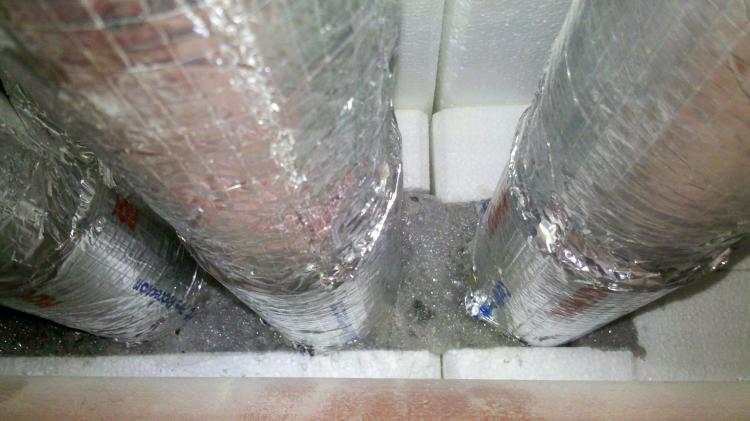

    Dass PS als Deckendämmung nur bis 80 mm Stärke als B1 eingestuft wird, war offenbar auch der Bauaufsicht unbekannt. Sowas gibt es vor Ort wohl öfter und wurde immer anstandslos genehmigt/abgenommen.
    Nun will das Bauamt für alle Garagen, die eigentlich B1 Dämmstoff brauchen, eine Sondergenehmigung erwirken (wohl bei der oberen Bauaufsichtsbehörde). Anstatt den Austausch anzuordnen.
    Krasse Mauschelei finde ich.

    Einfach so "abnicken" kann die Bauaufsicht das falsche Material sicherlich nicht. Ein formal richtiger Weg könnte jetzt sein, durch den Antragsteller eine positive gutachterliche Stellungnahme einer entsprechend qualifizierten Stelle beibringen zu lassen (hier vielleicht der MPA Braunschweig?) und auf deren Basis dann einem Abweichungsantrag zuzustimmen. Derartige Vorgehensweise habe ich jedenfalls in vergleichbaren Situationen schon erlebt.
