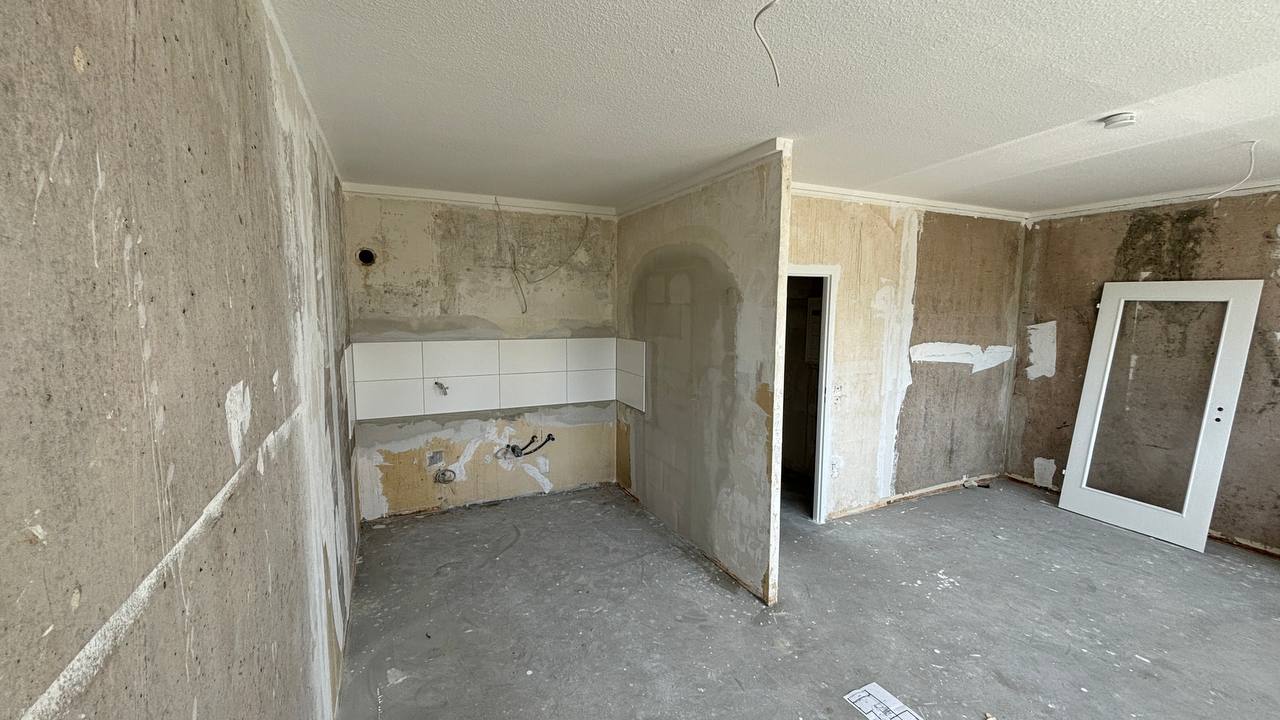

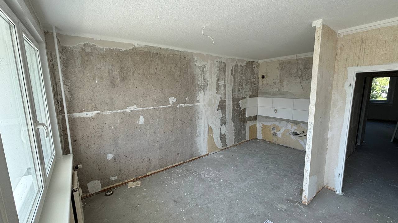

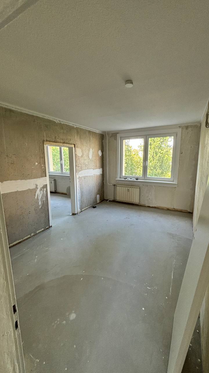

    wir ziehen in eine neue Wohnung um. Sie können die Wände auf den Bildern im Anhang sehen. Was denkt ihr darüber? Brauchen die Wände Putz, oder können wir die Tapeten direkt anbringen?

    wenn man da keine extrem dicke Faser/Textiltapete drauf macht, wird man allein den Spachtelstreifen in der Mitte immer sehen.
    Was ist das für eine Wand? Betonguss?
    Was war zuvor an den Wänden?

    Hallo, danke für die Antwort. Es ist Plattenbau, so ich denke Beton. Ich denke dass, es auch Tapete gab. Passt Raufasertapete dazu, um die Unebenheiten zu verstecken, da sie ein heterogenes Muster hat?

    Rauhfaser kann man da sicher drüber kleben. Würde aber trotzdem spachteln / schleifen / streichen. Kein Fan von dem Zeug.

    Ja, Beton kann man tapezieren. Hat auch früher problemlos funktioniert. Große Fugen müssen natürlich gepachtet werden.
