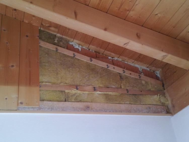

    Hallo, hoffe ich bin hier im richtigen Foren Bereich, ich habe eine Frage zum abdichten einer nicht verputzten Ziegelwand Teilfläche.
    Mein Vorgänger hat einen Teil von einer Aussenwand im Innenbereich mit Holzpanele verkleidet, genau genommen vom Sichtdachstuhl ca. 1,50m-1,70m in der ganzen oberen Etage, mit Sichtdachstuhl. Der untere Teil ist verputzt. Problem bei den Ausswänden ist, das diese nicht dicht sind und es kalt reinzieht. Ich möchte nun bei den Aussenwänden die Holzpanele abmachen und die Wand mittels Folie etc. abdichten und Panele wieder dran. Nun meine Frage: Was benötige ich dazu alles? Momentan ist hinter den Holzpanelen nur Glaswolle auf der Wand, kann ich diese wieder verwenden? Zwischen Mauerwerk nach oben zur Sichtschallung ist ein Finger breiter Spalt, wie schließ ich da am besten die Folie an bzw. mache den Spalt zu? Ich habe mal ein Foto dazu angehängt. Bin auf Eure Lösungsvorschläge gespannt!

    Ich kann Dir echt nur empfehlen , baue alles Holz ab , verputze die Wand , es muss ja nicht schön aussehen! und montiere alles wieder .
    Das Foliengefrickel ist zu aufwendig und Fehleranfällig für einen Laien , und nicht nötig wenn du es mit Putz ca 1cm dick "verschmierst"

    Hallo, melde mich nochmal zurück zu dem von mir oben benannten Thema. Nun ist es so weit, das ich die Wand verputzen lassen werde hinter der Holz Schallung. Hat jemand einen Tip für mich wie ich vor dem Putzen die Fugen zwischen den Balken und Mauerwerk noch zusätzlich abdichten kann bervor der Putz darüber kommt? Oder sollen diese auch einfach nur mit Putz verschlossen werden? Wäre es auch möglich das ganze dicht zu bekommen, wenn man Styropor an die Wand klebt und mit dünner Putzschicht überzieht?

    Es ist einfacher und schneller das zu verputzen als Styropor dranzukleben und dann zu verputzen

    Den Übergang von der gemauerten Wand zur Dachverschalung einfach mit Fensteranschlussband abdichten und dann kannst Du auf das Band draufputzen. Am diesem Übergang dann im Putz einen Kellenschnitt machen, damit der Putz nicht bröckelt, wenn der Sturm das Dach mal ein bisschen zittern lässt.
    grüße fabian

    PS: ich würde die alte Verschalung gar nicht wieder dranmachen, sondern einfach schön sauber beiputzen und auch weiß streichen, das macht den Raum optisch viel höher.

    Vielen Dank für Eure Tips, könnt ihr mir da ein Fensteranschlussband empfehlen das dafür geeignet ist!?
