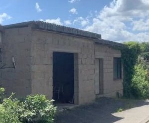

    Hallo guten Tag,
    ich habe mich eben erst registriert und möchte mich daher kurz vorstellen:
    ich bin w, 67, und habe mir im August für meinen "Altersruhesitz" ein Haus aus den 60er Jahren gekauft. Am Haus befindet sich ein unverputzter Anbau, der als Garage und Abstellraum genutzt wird.
    Mich stört, dass dieser Anbau, der in den 80er erstellt wurde, unverputzt ist, es nervt mich jedes Mal, wenn ich ihn sehe.
    Ich habe mein Geld in die Renovierung vom Wohnhaus gesteckt, für den Anbau ist nichts übrig.
    Gibt es nicht eine einfache Methode, mit der ich als altes Mädchen z.B. von einer Leiter aus (ist ja nicht hoch) wenigstens die Straßenseite irgendwie streichen oder was auch immer könnte, damit es nicht gerade so schrecklich aussieht?
    Foto anbei.
    Einen richtigen Verputz kann ich mir leider nicht leisten.
    Es sind wohl solche "Hohlblocksteine".
    Weiß jemand einen Rat vielleicht?

    Roll und Streichputz wäre dafür geeignet. Der Untergrund muss aber auf jeden Fall gut gereinigt und evtl. auch grundiert werden. Der Putz ist zum einen leicht zu verarbeiten und kaschiert auch noch ganz gut. Das Ergebnis ist zwar nicht perfekt aber das soll es ja auch nicht sein.

    Du könntest einen unterputznehmen und ihn mit einer glättscheibe modellieren. Ein sogenannter saustallputz oder modelierputz. Kann auch gut aussehn. Nach trocknung dann einfach gestrichen.

    Für einen roll oder streichputz brauchst du aber schon einen ziemlich gleichmäßigen untergrund und so wie es auf den fotos aussieht sind einigr fugen nicht so toll ausgebildet bzw rausgebröckelt das wirst du halt danach auch noch sehn. Reinigen mit einem hochdruckreiniger grundieren mit tiefen bzw putzgrund
