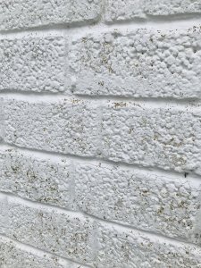

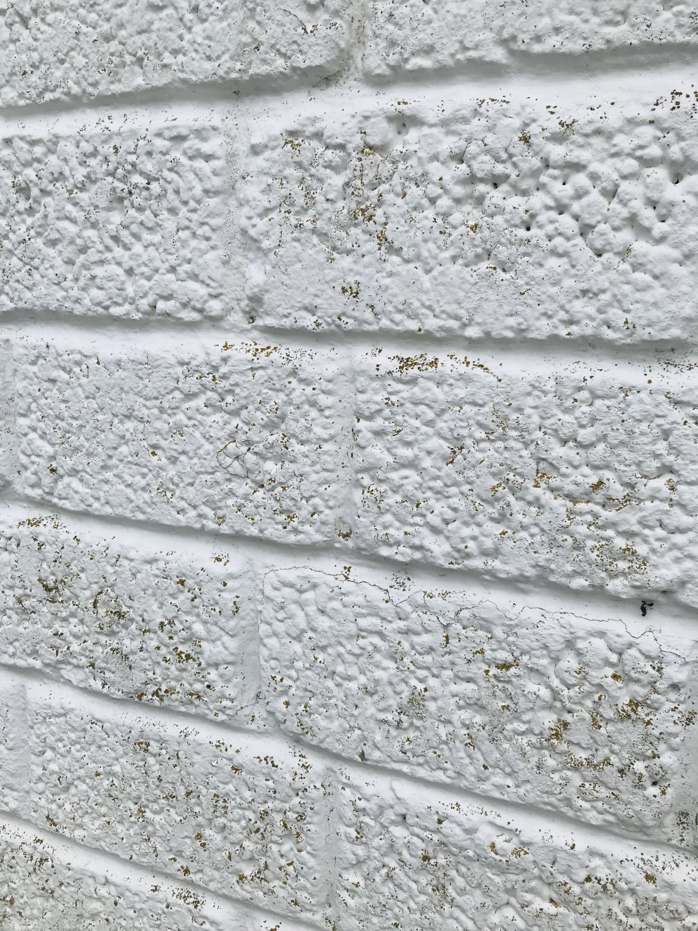

    Ich poste hier, da ich unter Altbauten die Rubrik Fassade vermisse:
    Haus aus ca.1979/80
    Massiv gebaut mit Porenbeton-Gasbetonsteinen, weiß gestrichen (nicht verputzt!).
    Problem: An Wetterseite immer wieder Flechten, unansehnliche Stellen.
    1.) Wie kann ich die Wand streichen/behandeln, sodass ich nicht alle drei Jahre neu streichen muss?
    2.) Kann man einen Putz nachträglich aufbringen? Wand ist mehrfach gestrichen worden- gibt es Putz, der dennoch hält?
    Danke!

    Um beurteilen zu koennen ob ein Putz auf dem Untergrund hält wäre eine Haftzugsprobe (Prüfverfahren) eine gute Loesung.

    Derartige Mieter sollten gerade bei einem massivem Baustoff nicht vorkommen. Sie sind typisch für WDVS.
    Es stellt sich die Frage, ob Bäume in der Umgebung diesen Bewuchs begünstigen.
    Es gibt Farben mit Giften, die einen solchen Bewuchs einige Jahre zumindest abmildern.
    Dann sind die Gifte vom Regen abgewaschen und im Abwasser.

    Was heißt „immer wieder“? As wurde denn da „immer“ gemacht was nicht funktioniert? Reinigen mit Hochdruck + Desinfektion mit Biozid + zweimaliger Anstrich? Oder nur drauf herum gepinselt?
    Da gibt es genügend Möglichkeiten, mit einem mechanisch befestigtem Putzträger hält es dann auch. Aber bei BJ ˋ79 vermute ich, dass da, sobald man mehr macht als nur zu streichen, ohnehin eine Wärmedämmung fällig wird (in dem Fall wohl gesetzl. vorgeschrieben).
