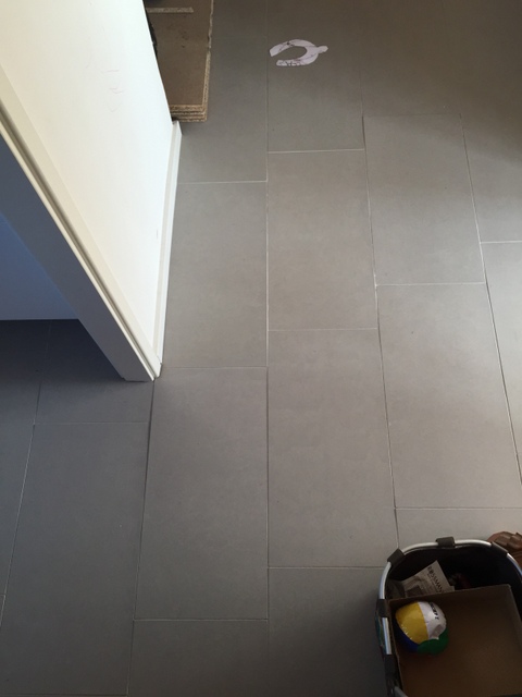

    @carmaa: Interessant wäre ein Foto untern normalen Beleuchtungsverhältnissen.
    Also z.B. durch normale Deckenleuchte/ Wandleuchte. Nicht im Streiflicht

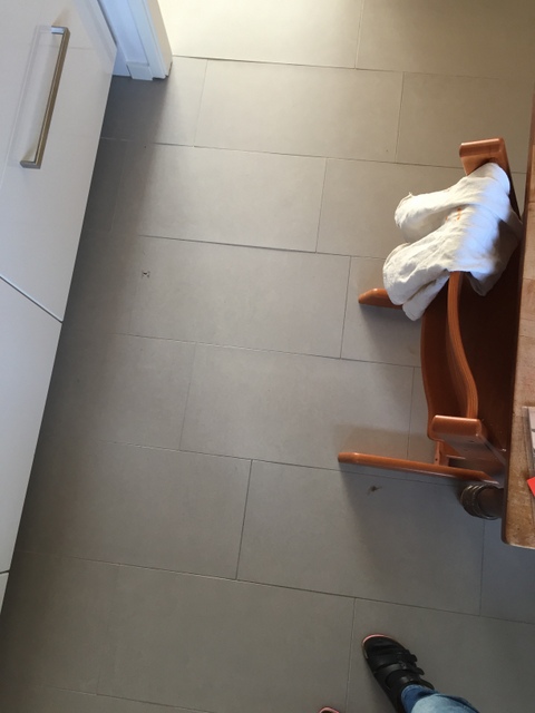

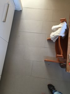

    Es wurde schon mehrfach die Bitte geäußert, Bilder OHNE Streiflicht einzustellen.
    Mache dies bitte mal ...
  17. carmaa
    carmaa Gast
    Hier kommen jetzt, mit leichter Verspätung, noch einige Fotos. Bevor sich jetzt wieder jemand beschwert: Diese sind bei ganz normalem Licht gemacht worden bestehend aus Fenster (was ja nun mal da ist) und Deckenlampe.

    Aber wenn ich mir so die Bilder hier anschaue hilft selbst Kreuzfuge nicht. Die Wölbungen scheinen doch stark unterschiedlich von Fliese zu Fliese zu sein. (mal konkav, mal konvex)
