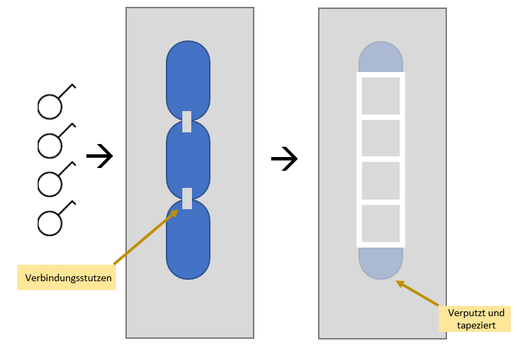

  3. #3 PapaBear4711, 21.01.2022
    PapaBear4711
    PapaBear4711
    28.12.2021
    44
    danke für die Antwort. Wie blöd ist das mit den Kabeleinführungen? Klappt das trotzdem zuverlässig oder gibt's über die Zeit Risiken, dass sich Probleme einstellen?
    Ich habe mir das ganze noch etwas mehr durch den Kopf gehen lassen und bin nun alternativ noch bei den 78 dB Electronic Dosen.
    Weniger wegen dem Schallschutz, sondern wegen der Kombinierbarkeit bei größeren Schalteranordnungen.
    Mein Favorit für eine 4er Schalterkombination wären drei Doppel-Dosen übereinander:
    Es handelt sich dabei um drei übereinander eingebaute "Schallschutz Electronic-Dosen" mit 2x 74 mm Fräsloch und 70 mm Tiefe.
    In den Broschüren lese ich nur, dass die Dose mit der "Geräte-Verbindungsdose Schallschutz 68" mit 61 mm Tiefe kombinierbar ist.
    Leider gibt es keine offizielle Info, wie viele der Dosen miteinander verbunden werden können/dürfen.
    Ist die vorgeschlagene Anordnung möglich und erlaubt? Oder zeigt mir der Elektriker einen Vogel? :)
    Wie gesagt, mir geht's darum, mal alle vier Schalter potentiell mit smarten Aktoren auszustatten oder die Schalter gegen smarte Schalter (bspw. Homematic) zu tauschen.
    Vielleicht gibt es ja noch Alternative Dosen-Anordnungen?
    Schöne Grüße
    PapaBear4711
