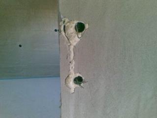

    gestern hat unser Elektriker UP Dosen versetzt und diese anschliessend mit Montageschaum (und das obwohl Dienstag war) befestigt und auch die entstandenen Löcher uns Schlitze im Mauerwerk und Putz damit verschlossen.
    Ist das eigentlich erlaubt? Ich hab bisher nur eingegipste Dosen gesehen.

    Das ist zumindest hochgradig problematisch.
    Denn neben der mangelnden mechanischen Festigkeit der Gerätedosen wird vor allem der Wärnewiderstand deutlich vergrößert. In solche Dosen darf man z.B. keine stark belasteten Dimmer einbauen. Auch kann ein höherer Aderquerschnitt nötig werden, weil die Leitungen thermisch weniger belastbar sind.
    Außerdem muß an solchen Dosen zwingend alles verschraubt werden (was man zwar sowieso machen sollte, aus Kostengründen aber oft unterbleibt), da die Krallen mit der Zeit lose werden...
    Und mit der Winddichtheit ist es oft auch nicht mehr weit her.
    Fazit:
    Nochmal alles neu!

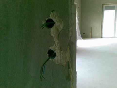

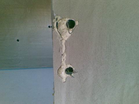

    erstmal danke für die Rückmeldungen. Winddichtigkeit ist nicht relevant da es sich um eine Innenwand aus Porenbeton handelt.
    Und hier nun die Bilder:
    [​IMG] [​IMG]

    LOL
    wenn das mal nicht präzise ausgebohrt ist...
    Ab sofort bin ich stolz wie Lumpi auf meine eigene E-Installation. Ich schäm mich schon, wenn mehr als 2cm neben der Dose unnötig entfernt wurde^^ Aber bei dir haut der ja fast die ganze Ecke aus der Wand...

    Hier muß ich den Eli verteidigen. Die Dosen sahen ursprünglich so aus wie die in Bild 1 im Hintergrund. Diese wurden alle vor dem Gipser sauber aus dem Stein gebohrt. Hier war das Problem, wie eingangs geschrieben, dass diese nachträglich um ca. 5 cm versetzt werden mussten.
    Die Ecke fehlt nur oberlächlich im Stein und eben die ca. 2 cm Putz

    Soso? Aich noch in Schutz nehmen...?
    Und wie stellt sich der Murkser das Verputzen dieser Stellen vor???
    Selbst wenn man den Schaum in der unteren Schicht drinlassen wollte, müßte man zumindest die oberen cm wieder sorgfältig (Flanken!) abkratzen.
    Außerdem:
    Wozu macht er nen lotrechten Strich, um die Dosen dann doch nicht in die Flucht zu setzen?

    Dass es Murks ist denk ich auch, nur fehlt mit irgend eine handfester Hinweis, dass ich ihm sagen kann so nicht.
    Ich hab den Bauleiter darauf angesprochen der meint, das wär kein Problem der Strukturputz (1 mm) hält darauf. Müsste der Gipser eben den überstehenden Schaum vorher wegmachen.
    Gibt es irgendeinen Schnellgips der bis Montag austrocknet damit der Strukturputz aufgebracht werden kann?

    Das mit der Flucht ist mir noch gar nicht aufgefallen. Die obere Dose in Bild zwei ist für die Türsprechanlage die Untere gibt einen Lichtschalter. Deswegen evtl. nicht in der Flucht?

    Such´ mal nach Spezialgips, "Elektrikergips".
    Aber Vorsicht: Verarbeitungszeit nur ca. 8-10 Minuten ! Da heisst es flott arbeiten, und nicht zuviel anrühren.
    Trockenzeit liegt bei typ. 24h. Das hängt auch davon ab, wieviel Du in die Löcher schmieren mußt, Raumtemperatur, Luftfeuchtigkeit. Bis Montag sollte er aber auf jeden Fall trocken sein.
    Schneller geht´s nur mit Montageschaum..:bounce:

    Schätze mal, das das Versetzen notwendig war, da sonst Schalter in Türrahmen gestanden hätten.
    Schalter nicht in der Flucht, glaub mir, das sieht man, jeden Tag und jeden Tag ärgert man sich aufs neue.
    Schön wirds, wenn Dich Gäste drauf ansprechen!. Ich habe das auch im alten Haus... .
    Bauschaum ist Murks. Ist auch nicht Stand der Technik (:bounce:). Gips heisst das Zauberwort.
    Übrigens Schaum zieht Feuchtigkeit, wenn der bis zum Putzen nicht ausgeschäumt, also ausgehärtet ist, dann wird er sich die Feuchtigkeit schon holen ... .
    Wer zahlt den Gipser, der den Murks wieder ´raustut? :mauer
    Willst dann Du den Murks richten und schnell eingipsen?
    Wenn der Eli schon dabei ist und die Schalter"einfluchtet", kann er auch den Schaum raustun!
    Eh, bitte wer zahlt schafft an:konfusius:deal

    Einmal beim Lichtanmachen daneben patschen und schon ist ein Loch da. Besonders schön mit Kindern.
    Guck mal Papa, da kommt so gelbes Zeug aus dem Loch :bounce: :bounce: :bounce:
    Die Dose ist weder sicher befestigt noch ist es ein geeigneter Putzgrund. Eli ran und üben lassen.
    Im übrigen brauchst DU gar keine Argumente. Der Eli möge Dir BEWEISEN (schriftlich), dass solches fachgerecht ist!!!

    Ja Tür musste versetzt werden, sonst passt die Küche nicht. Ausgeschäumt wurde am Dienstag, Putz kommt nächsten Dienstag. Gipser zahlt GU.
    @ Julius: gutes Augenmass! Die obere Dose sitzt 3 mm weiter rechts als die untere Dose
    Ob es auf die Flucht ankommt weiß ich nicht, die obere Dose ist für die Sprechanlage.
    Tja, das kam als Bumerang zurück, ich soll ihm doch ersmal beweisen, dass das nicht fachgerecht ist. Aussendosen in WDVS werden auch eingeschäumt und da passiert auch nix. Wenn was kaputt gehen sollte, wird es wieder repariert.

    Au man. Man sollte denen allen mal einen Zwangskurs Rechtsgrundlagen verordnen.
    Bis zur Abnahme (und die ist ja wohl noch nicht durch) ist der Unternehmer beweisPFLICHTIG, dass seine Leistung den anerkannten Regeln ENTSPRICHT.
    Nix Bauherr beweisen!!! Das kommt NACH der Abnahme!!!!
    Und wer in WDVS nur schäumt, der bringt mich zum schäumen
    Das kannst ihm ausdrucken als kostenlose Weiterbildungsmaßnahme. Am besten den Ausdruck auf eine Papprolle von Teppichböden kleben und ihm durch Schläge auf den Hinterkopf einmassieren - so lange, bis ers verstanden hat!!!
