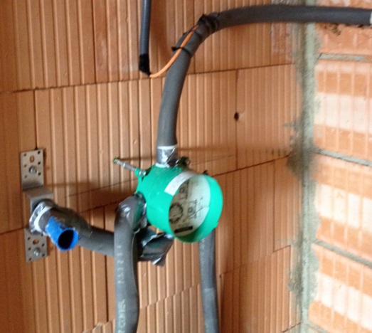

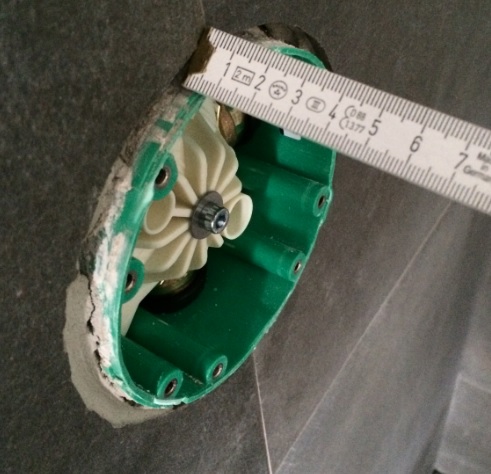

    bei dem Versuch den Einhebelmischer an der Vormauerung der Dusche zu montieren, fiel dem Sanitätinstallateur auf, dass die von ihm gesetzte UP-Grundkörper zu weit aus der Wand ragt, und er den Mischer nicht installieren kann. Es fehlen nach ihm mindestens 1,5 cm. Auf dem Grundkörper ist die Höhentoleranz (http://assets.hansgrohe.com/img/hg_ibox-multiple-installation_463x463.jpg) angegeben. Ungeachtet dessen wurden die Fliesen von meinem Fliesenleger mit ca 1,5 cm Stärke (Kleber + Fliese) auf dem Grundputz angebracht. Alle anderen Gewärke führte der Bauträger aus. Der Bauträger deklariert den Fehler als Fehler beim Fliesenlegen.
    Damit der Hebel des Mischers (Focus E2) nach der Installation nicht sehr unschön sehr weit aus der Wand ragt, müsste die Fliese ca 3 cm höher (oder der UP Grundkörper tiefer) sein.
    Der Wasseranschluss für die Brause direkt daneben ist hingegen so tief gesetzt, dass der Baustopfen fast komplett in der Wand verschwindet.
    Die Tiefe der Vormauerung ist 15 cm. Im Werplan ist kein Maß angegeben.
    Wäre es die Aufgabe eines Fliesenlegers 1,5 bzw. 3 cm Höhenausgleich auf 3,5 m² auszugleichen?
    Wie kann ich ggf. die Schuld des Sanitärinstallateurs Nachweisen?

    Es wäre die Aufgabe vom Fliesenleger gewesen vorher mal Bescheid zu sagen. Nennt man Bedenken anmelden.
    Aber dafür müsste man ja so gut geschult sein das man die Anschlußgewerke kennt und weiß wie es da weitergeht...
    Dein Fliesenleger hat auf jeden Fall Scheiße gebaut, er ist bei der SChadensbeseitigung mit im Boot.
    Der Installateur hätte vor dem Fliesenlegen den Bock ausbügeln können, jetzt wird es teurer... Und die Mehrkosten gehen wohl voll auf die Kappe vom Flieseur

    Die wichtigste Frage ist die, ob das für den Fliesör überhaupt (noch) erkennbar war, dass die Wand nicht dick genug genmauert war.
    Dieser dämliche Aufkleber auf dem Plastering ist meist schnell versaut, vor allem vom Putzer.
    Dann bliebe die Frage, ob so ein Aufkleber vom Fliesör überhaupt erkannt werden muss. Ich würde das zumindest in Zweifel ziehen. Für mich ist für eine Schuldzuordnung beim Fliesör mehr nötig als ein kleines Bapperl auf einem Plasteteil.
    Was wenn der vor Ort aus führende Fliesör eine Leseschwäche hat, kein Deutsch lesen kann, .......?
    Ich sehe die Haupt-, wenn nicht alle Schuld beim Installateur, Maurer und Putzer!
    Wenn ich das Foto von der unverbauten Installation sehe, rollen sich alle meine Nägel zu Löckchen!
    Vor allem - warum verschwindet ein CAT-Kabel in der Schlauchdämmung????

    Es gibt relativ günstig Ausgleichsrosetten für zu hohe Grundkörper. Diese sind eigenltich für zu dünne Wände gedacht. Das wäre auch eine Alternative. Es wäre aber sehr unschön. Mehr Sorgen macht mir fast die Frage, wie der versenkte Baustofen abgedichtet wird. Wenn man den entfernt, wird es einen riesen Krater in der Dichtebene geben.

    Das der Verursacher der Sanitärinstallateur war, ist nicht geklärt. Vielleicht hat der Mauerer das Maß der Vormauerung nicht eingehalten, vielleicht wurde später der Wandbelag umgeändert.........
    Kann dir aber auch völlig egal sein, das ist alles Sache des Bauträgers.
    Die Fliesen müssen aber wohl so und so abgemacht werden, da dass Loch viel zu groß ausgeschnitten wurde und die heutigen Rosetten das kaum mehr abdecken.

    Der Putzer hat die A...karte. Der Installateur hatte nur die Rohbauwand. Auf dem Bau gibt es keine Dolmetscher und die Amtssprache in Deutschland ist und bleibt hoffentlich deutsch ! Wer das noch immer nicht kappiert hat, hat hier nichts verloren ! Der Baustopfen kommt raus und eine passende Rotgussverlängerung rein. Zwischen Verlängerung und Fliesen kommt Silikon.

    Aber ich verstehe nicht, wie dein Sanitöter auf 1,5cm kommt? Laut Montageanleitung der Fokus E2 soll der Grundkörper nach den Fliesenarbeiten auf einen Überstand von 1-2mm abgesägt werden. Auf deinem Foto mit dem Zollstock aus Post1 ist hier aber ein Überstand über den Fliesen von ca. 6-7mm zu sehen (und zwar bei unsauberen Sägerand). Nach meinem Verständnis liegt hier eine Differenz von "nur" 5mm vor!?
    Könnte mir jemand erklären, wo die 1,5cm herkommen?
    Wieviel mm noch herausgeholt werden können, wenn man den Sägerand sauber runterfeilt/schleift oder ähnliches, kann ich nicht beurteilen, da hier die Gewindehülsen im Grundkörper nicht beschädigt werden dürfen. Interessant wäre allerdings auch, wieviel mm die Rosette der Armatur am Ende tatsächlich abdecken kann.

    fliesen runter, vormauerung runter und einmal neu bitte. die vormauerung wurde zu schmal gesetzt oder nicht verputzt!!!

    Bezüglich 1,5 cm: In den Grundkörper kommt der Funktionsblock, und ich vermute, dass dieser die minimale Höhe bestimmt, und nicht der Beginn der Gewinde, wie auf mein Bild aus Post1 zu sehen ist. Der Installateur hätte die Dose garnicht so tief absägen durfen. Der Aufkleber mit dem Pfeilen fängt nämlich ca 5 mm weiter oben an.
