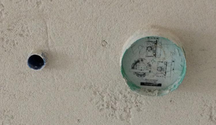

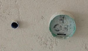

    Ich habe ein Foto auf meiner Kamera gefunden, das belegt, wie Ralf Dühlmeyer es im Posting #4 vermutete, dass der Aufkleber nach dem Verputzen kaum bis garnicht lesbar/erkennbar war.

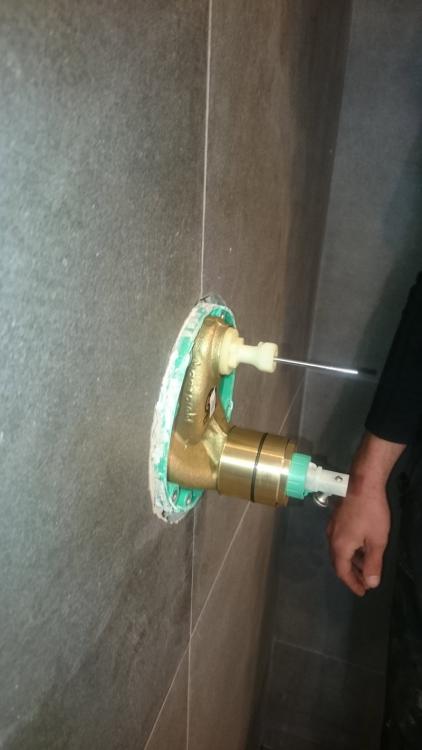

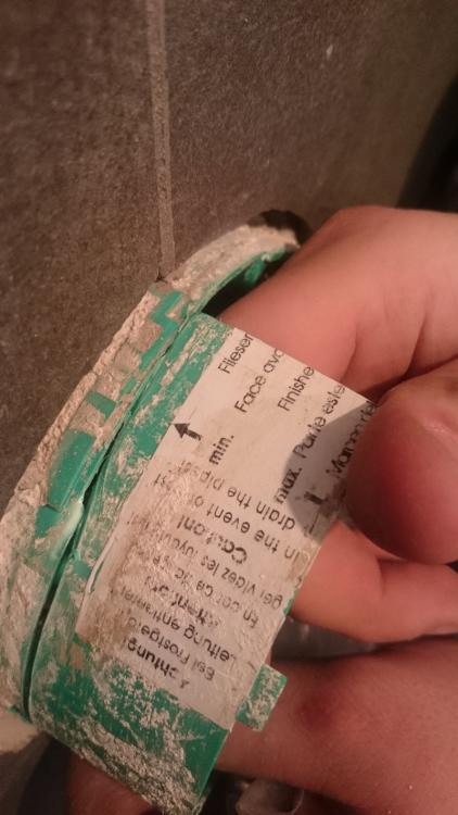

    Die beiden anderen Fotos sind vom Sanitärinstallateur. Dort ist ein abgetrennter Ring mit deutlicher Aufschrift zu erkennen.
    Maik29 wies im Post #18 darauf hin, dass in der Montageanleitung 1-2 mm Überstand einzuhalten ist. Das bedeutet, dass von dem Aufkleber mindestens 1-2 mm erhalten bleiben müsste. In meinem Fall wurde aber fast 10 mm tiefer, am Beginn der Gewinde, abgetrennt. Um es genau zu nehmen, kann der Grundkörper nicht mehr laut Herstellerangaben montiert werden, da sie unfachmännisch zu weit gekürzt wurde.
    Ich nehme aus den Beiträgen mit:
    - Sanitärinstallation, Vormauerung und Putz hätte der Bauträger untereinander abstimmen und prüfen müssen.
    - Fliesenleger hätte Bedenken anmelden können, aber nicht müssen. Es gab für ihn keinen Grund, die Installationshöhe in Frage zu stellen:
    -> Eine Markierung war nicht erkennbar.
    -> "Es war und ist noch nie Aufgabe des Fliesenlegers gewesen irgendwelche Einbaumisslichkeiten anderer Gewerke kostenlos und ohne Aufforderung und Auftrag zu korrigieren. Pflicht und Aufgabe des Fliesenlegers ist es im Rahmen seiner Sorgfaltspflicht zu prüfen ob die Vorleistungen so ausgeführt sind, dass er "sein" Gewerk mangelfrei erstellen kann."
    Mögliche Lösungen:
    1.) Fliesen+Mauer runter. Grundkörper und Rohre tiefer setzten.
    +Optisch beste Lösung.
    - Ob die Dusche nachher dicht ist, bezweifle ich.
    2.) Verlängerungsrosette
    + Günstig
    - Optisch kritisch. Ist nicht das, was vereinbart wurde.
    3.) Ein zweites mal Auffliesen?
    + Abdichtung muss nicht aufgemacht werden
    - Mit dem zu tief gekürzten Grundkörper nicht möglich.

    Warum hacken eigentlich alle nur auf Installateur oder Fliesenleger rum.
    Diese Pfeile auf der I-Box sind für den Verputzer interessant, damit weiß er wie weit er die Installation überputzen muß.
    Ein Verputzer sollte solche Boxen kennen, schließlich findet man die in jedem dritten Bad. (ist ja schließlich vom Marktführer)
