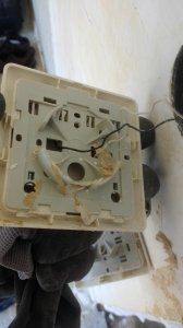

    Liebes Forum,
    im Zuge einer Komplettrenovierung wollte ich auch die Lichtschalter austauschen, habe dann aber festgestellt, dass die vorhandenen keine Standardtiefen besitzen. (Steckdosen waren auch mit der Sockelleiste verbunden und nicht in der Wand verputzt.)
    Gibt es hierfür speziell dünne/schmale Schalter oder muss ich das Loch tiefer bohren?
    Vielen Dank!

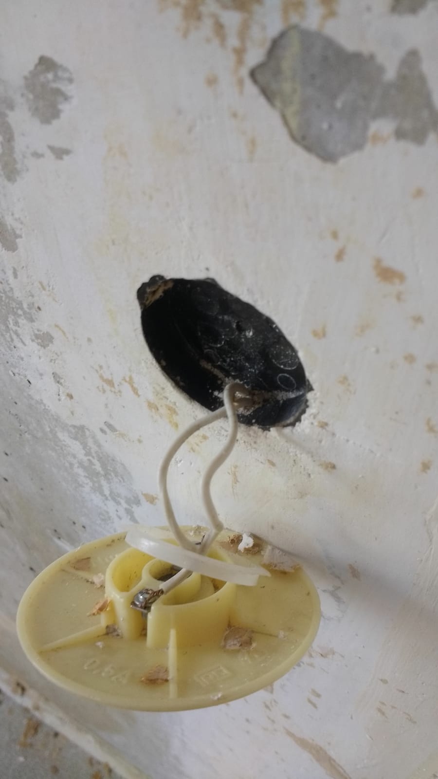

    es ist ca. 15 mm tief.. und es ist Stahlbetonwand :-(

    Imho zeigt das Foto die heute eher unüblichen Litzen für Relaisschaltungen - da gibts keine passenden Taster mehr?
  7. #7 obernoob, 16.08.2018
    obernoob
    obernoob
    18.07.2018
    heute eher unüblich.. spricht es mehr dafür, wenn das gebäude aus den 60ern und ehemaligem DDR-Gebiet ist?
    edit: noch ein foto, wieder n anderer schalter. so dünn wie die litzen sind, könnte das echt n taster fürn relais sein..

    Dann bleib am Besten bei den 12V Stromstoßschaltern. Alles andere wird ein Riesenaufwand.
    230V schalten kannst Du mit den Klingeldrähten nicht.

    Der TE hatte gefragt, ob es Schalter für seine flachen Dosen gibt. Ergo hatte er wohl die Absicht, seine Leuchten über die Klingeldrähte zu schalten. Durch meinen Beitrag wollte ich ihm mitteilen, dass er dieses Unterfangen getrost vergessen kann und stattdessen bei der dort verbauten Schutzkleinspannung bleiben sollte.
    Was willst Du jetzt mit Stegleitungen? Den armen TE noch mehr verwirren?
    In der Wand liegt, man kann es sehen, 2-adriger Klingeldraht und was anderes kriegt er da auch nicht rein.

    Dem TE kann nur geraten werden, die Taster ganz, ganz pfleglich zu behandeln und schön aufzupassen, dass die Klingeldrähte nicht abbrechen. Das sind nämlich keine Litzen sondern massive Kupferdrähte, die brechen können.
    Die Stromstoßschalter in der Wohnungsverteilung hingegen, können leicht ausgetauscht werden.
