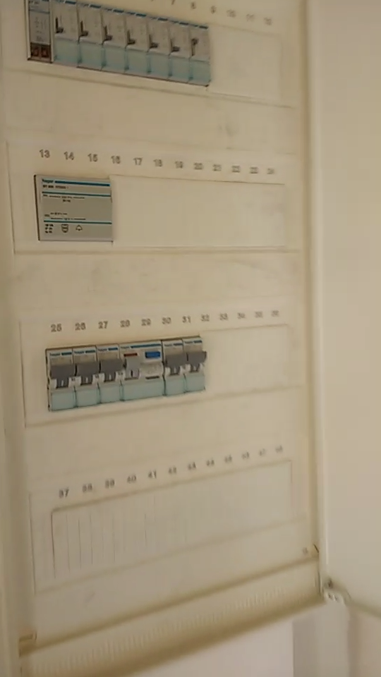

    Tatsächlich sind über den FI-Schaltern (?) im Sicherungskasten noch weitere "Sachen" vorhanden, die v.a. beim Betätigen der alten Lichtschalter klackern -> Relais? Foto s. unten.
    Mir gings darum, wie schon richtig vermutet, bei der Renovierung einfach neue Lichtschalter zu verbauen, d.h. nur das, was man sieht, sollte neu sein. Vom System dahinter wie dieser Stromstoßschalter wusste ich davor erst recht nicht. Ich kannte nur, dass diese 230 VAC auch am Lichtschalter anlagen, aber gut, ich hab noch viele Wissenslücken.

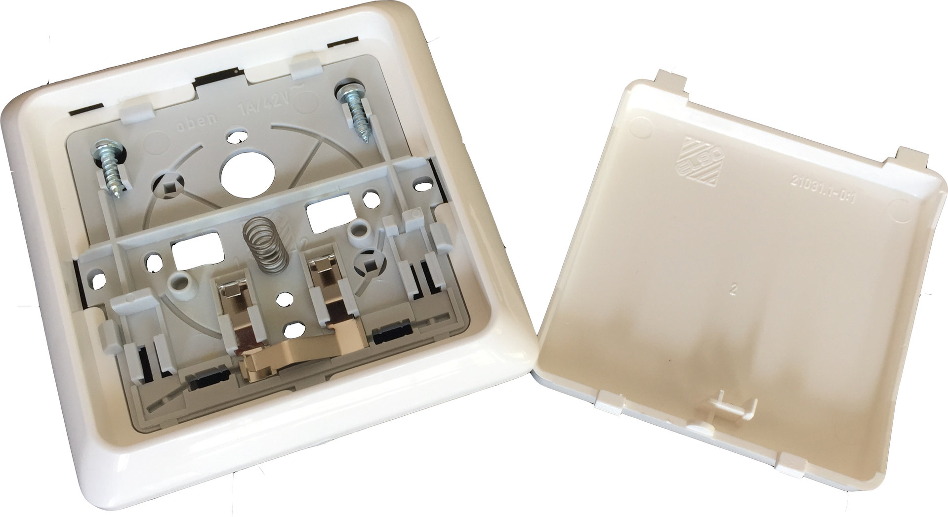

    Bin nun doch auf die Elso Renovierung Aufputz Taster flach 506304 gestoßen, die könnte ich einfach draufmontieren.
    Zwar würde mich interessieren, ob die von mir in Betracht gezogene Lösungsvariante auch machbar ist, aber zumindest ist das eigentliche Problem gelöst, sogar ohne die Löcher in den Stahlbetonwänden zu vergrößern.
    Aber ich denke, meine Variante wäre eher "gefuscht" und die Renovierungstaster scheinen auch nicht dem heutigen Standard zu genügen, weil ich die so schlecht auffinden konnte..?!
