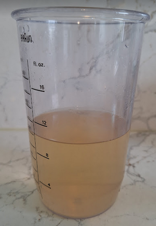

    Abend zusammen,
    Danke nochmal für den Input im letzten Post (Rost im Trinkwasser durch Edelstahlleitungen?). Kurze Zusammenfassung: An den Edelstahlrohren wird es vermutlich nicht liegen, dass wir teilweise komplett braunes Warmwasser haben.
    Daher nun erneut die Bitte, euch mal kurz in unser Problem hineinzudenken, vielleicht finden wir einen Ansatzpunkt für die Fehlersuche.
    Beschreibung des Problems:

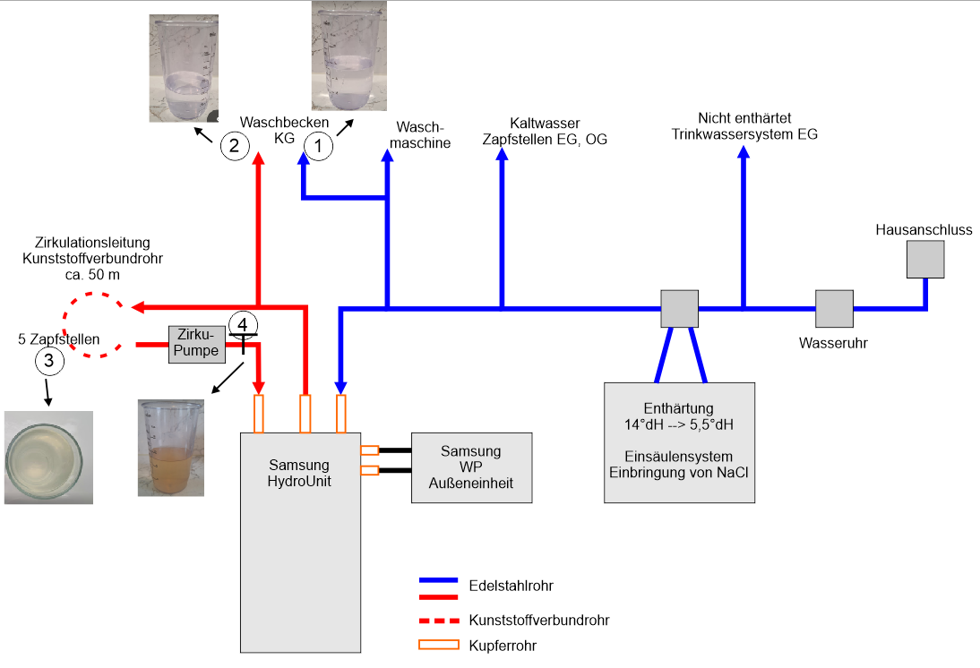

    - Neubau Oktober 2023, Samsung Luft/Wasser-WP mit Samsung HydroUnit als Inneneinheit/Heizkessel, FBH mit getrenntem Kreislauf, Wasserenthärtungsanlage Conel ClearSoft, alles im Technikraum im Keller untergebracht
    - Seit gut zwei Monaten regelmäßig (allerdings nicht jeden Tag) bräunliches bis stark trüb-braunes Warmwasser
    - an allen Zapfstellen im EG und OG (unterschiedliche Armaturen)
    - Kaltwasser nie betroffen, immer sauber und klar
    - Laboruntersuchung einer Wasserprobe zeigt 4-fach zu hohen Eisen- und 10-fach zu hohen Nickel-Gehalt (Labor von Grünbeck)

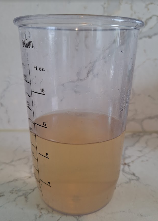

    Nun folgender Versuch gestern/heute:
    - Mittwochabend vier Personen ausgiebig geduscht, um Warmwasservorrat möglichst weit zu verbrauchen
    - Zirkulationspumpe lief am Donnerstag Morgen für eine Stunde
    - Donnerstag Nachmittag Probennahme aus verschiedenen Zapfstellen (hier z.B. im Keller aus Zapfstelle 4, siehe Zeichnung weiter unten):
    Hier eine schematische Darstellung der Heizungsanlage und Verrohrung.
    Zusätzlich hab ich eingezeichnet, an welcher Zapfstelle das Wasser wie braun/klar aus den Leitungen kommt.
    (1) Kaltwasserzapfstelle Waschbecken KG --> klar
    (2) Warmwasserzapfstelle Waschbecken KG --> klar
    (3) Zapfstellen im EG und OG --> hellbraun, trüb
    (4) Zapfstelle nach Zirkulationspumpe --> stark trüb, dunkelbraun
    --> Um das Wasser nach diesem Test wieder zumindest sichtbar klar zu bekommen, musste ich ca. 40 Liter entnehmen.
    Ich bin langsam am Ende meines Lateins und um jeden Hinweis oder jede Idee dankbar.
    Wie immer, Grüße!
