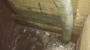

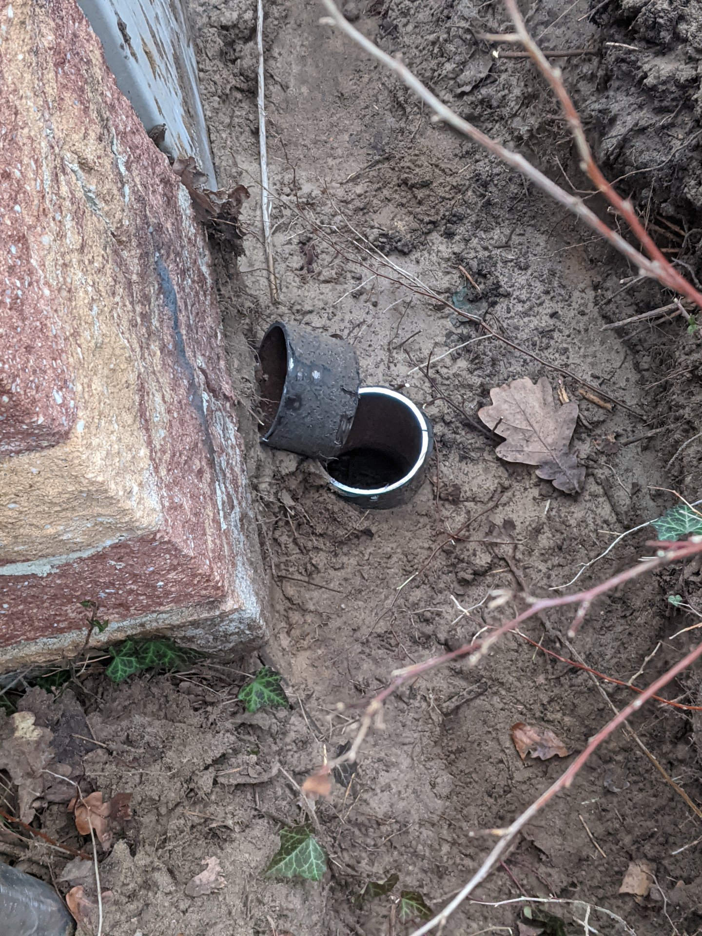

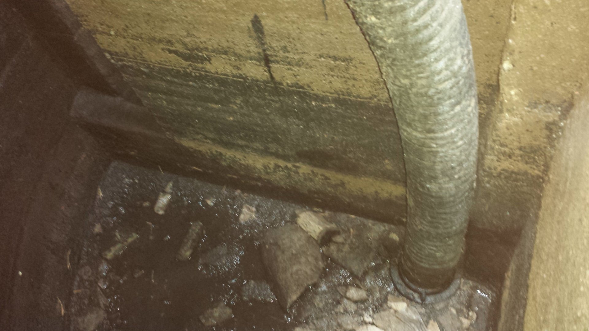

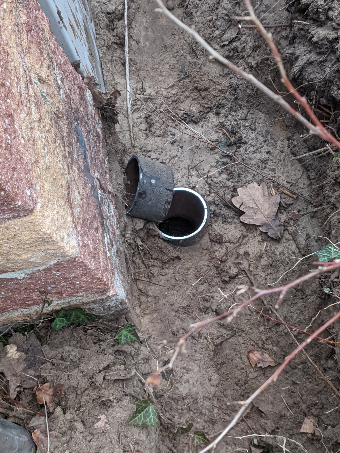

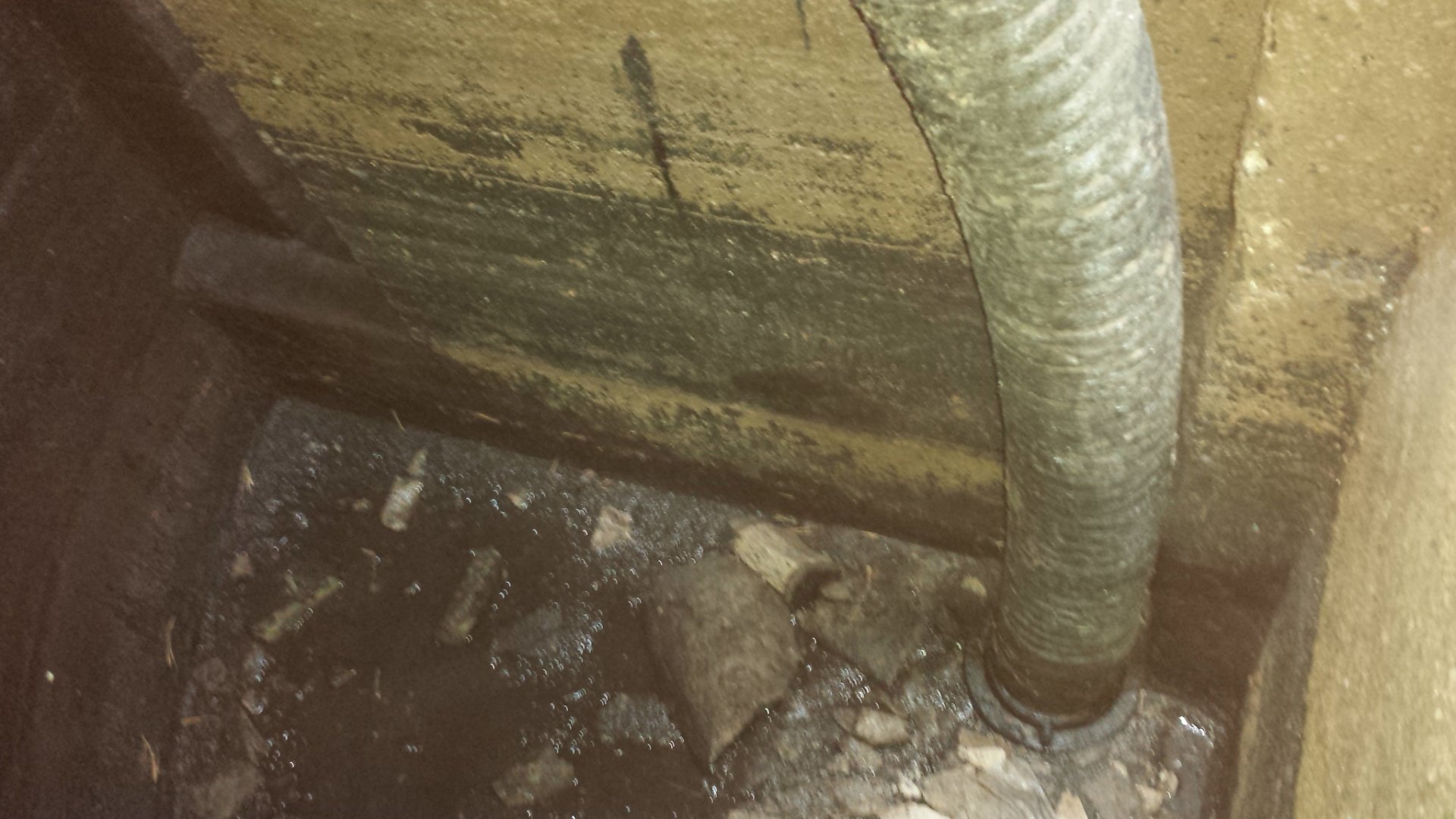

    Bei mir ist die Woche der Geschichte der Werkstoffe am Beispiel meines Gartens. In der schon lange nicht mehr genutzten Schmutzwasserauffanggrube endet eine Rohrleitung, die vorne an der Grundstücksgrenze anfängt. Sicher die Schnodderabsaugleitung.
    Das leicht zugängliche Stück vorn ist aus ca. 5mm massivem Stahlrohr, etwa DN110.
    Beim anderen Stück (nur sehr sehr schlecht zugänglich) würde ich gern wissen, was das für ein Werkstoff sein könnte. Beim mit der langen Stange dagegenhauen war es hart und hat nicht nachgegeben. Stahlspirale in was?
    Was hat man zu DDR-Zeiten für sowas verwendet?

    Wenn ich das so sehe und den Flansch dazu , würde ich auf ein Abwasser/ Güllerohr tendieren, Landwirtschaft und natürlich die Fahrzeuge zum Abpumpen hatten diese Schläuche, eventuell Saugschlauch Feuerwehr.

    Deine Fotos sind etwas schwer zu erkennen, erst SIL hat mich darauf gebracht sie noch einmal genauer anzuschauen nachdem er einen Flansch erwähnte.
    Das erste Foto in der Grube zeigt einen typischen Saugschlauch, der insbesondere bei Feuerwehr noch heute Standard ist, richtig. Die Kupplung am unteren Ende ist ziemlich sicher eine Kupplung System Storz zum Verlängern mit dem nächsten Schlauch. Sie hat Klauen zum Verbinden, ist meist aus Aluminiumguss. Der Schlauch ist ein Saugschlauch, hier Gummischlauch mit gewendelter Stahleinlage, damit er beim Saugen nicht kollabiert, oft ziemlich hart und robust. Einfach mal nach Storz googeln wegen der Kupplung, die wird aber auch für Druckschläuche jeder Art verwendet.
    Das zweite Foto zeigt das andere Ende über der Erde außerhalb der Grube ? Sieht aus wie Stahlrohr. Hast Du es abgeflext ? Hat es wie Stahl Funken gesprüht beim Schneiden ? Dann hast Du die Antwort.
    Ansonsten, wenn es von der Seite betrachtet so einen kegligen Dichtkonus hat, was auf Grund des Blickwinkels nicht zu erkennen ist, dann könnte es eine Lanninger Kupplung / SK-Rohr sein, auch hier mal bitte nach googeln. Material meist Stahl, seltener Aluminium. Verwendung überwiegend für Gülle oder Abwasser.

    Das Stück Rohr ist Guss, das abgeschnitte Teil.

    Kratz mal an der Oberfläche. Blei oder Kautschuk würde ich erstmal tippen...
