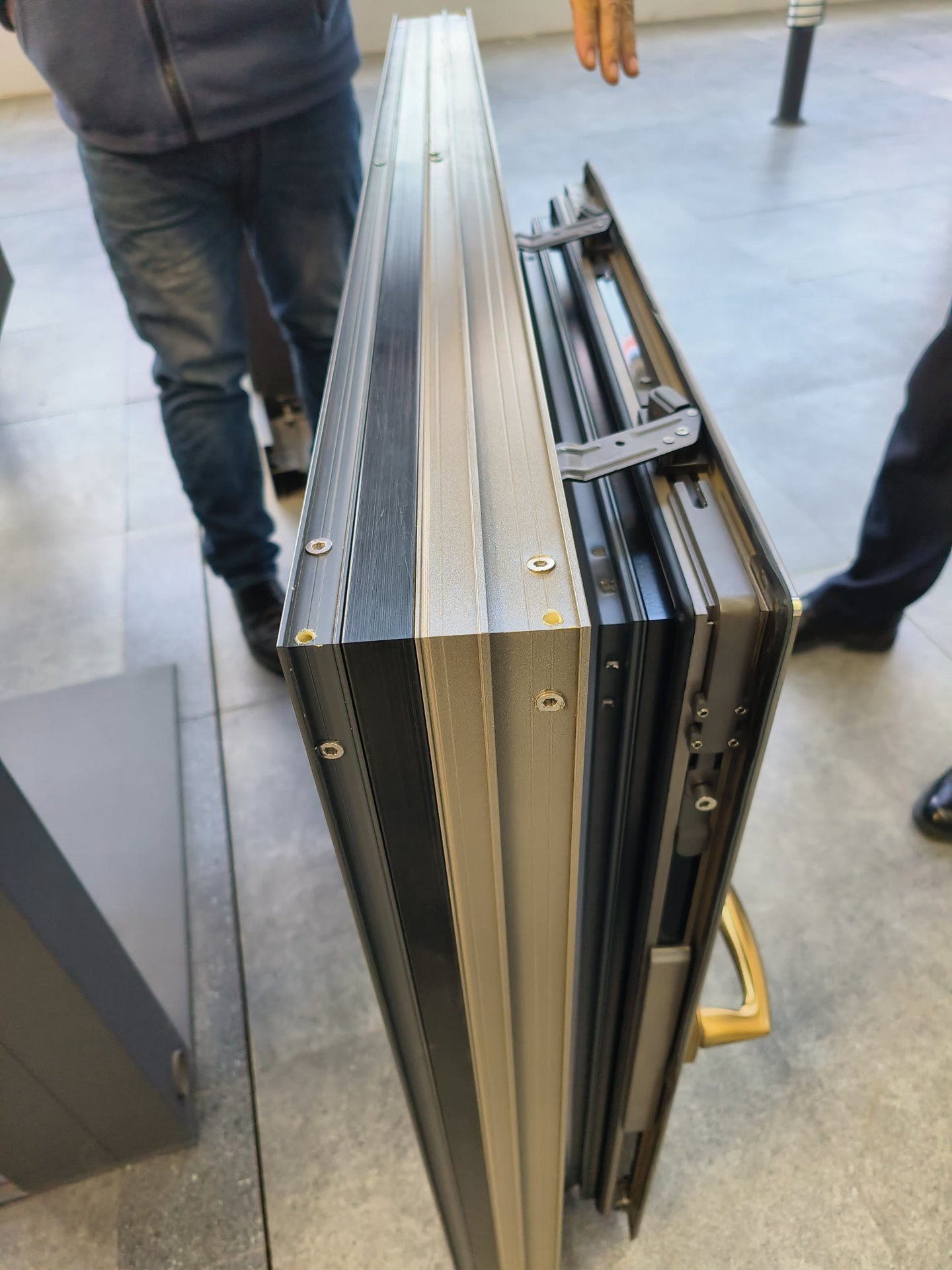

    Ja die Baustoffe sind auch hier zugelassen, und ich bestelle dort auch nicht blind. Ich war Ende letzten Jahres bzw. Anfang des Jahres in China vor Ort habe mir die meisten Fabriken angeschaut als auch die hergestellten Waren. Die Qualitätsunterschiede können schon sehr groß sein.

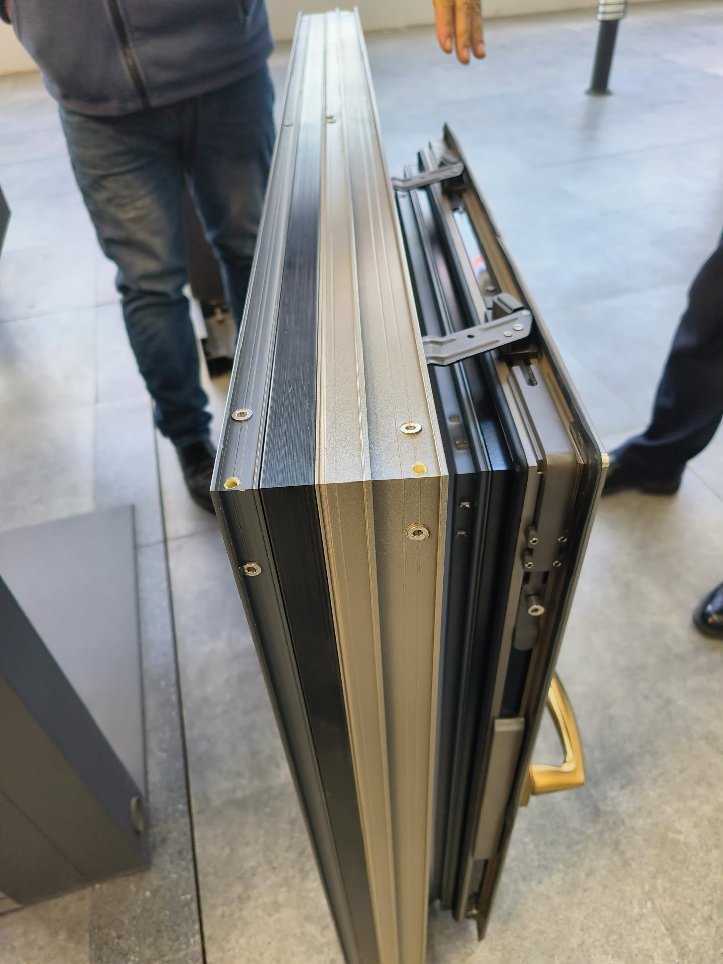

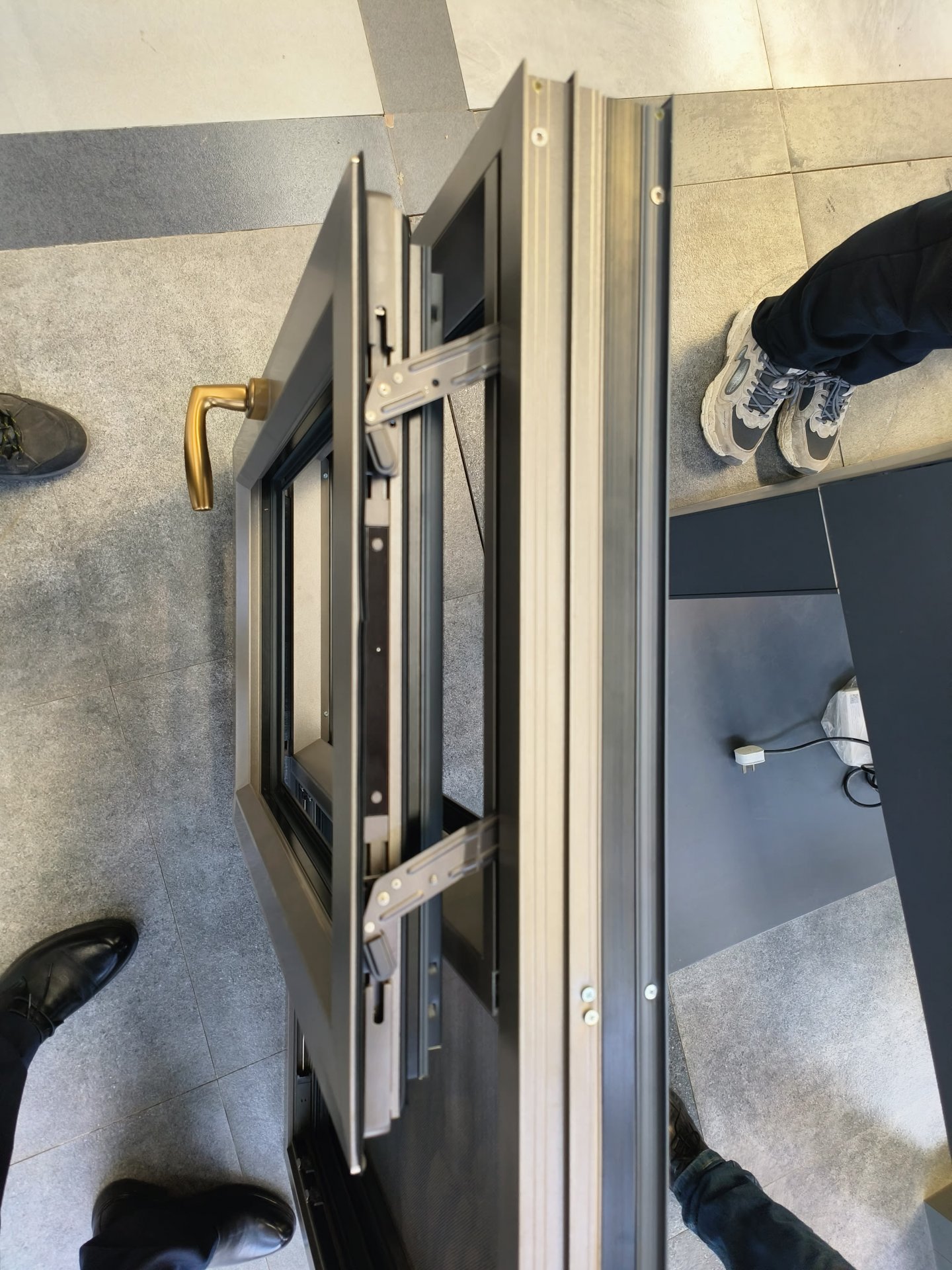

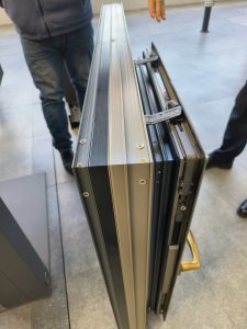

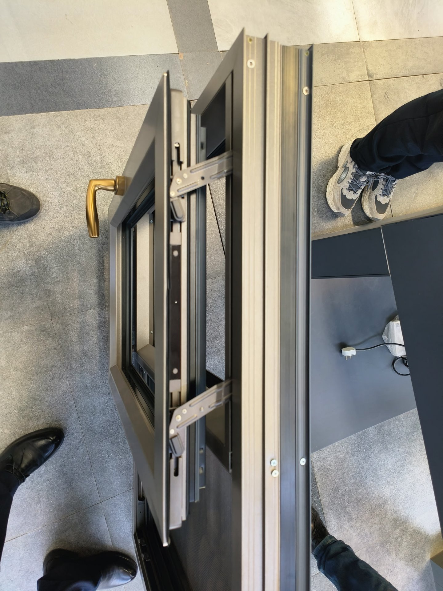

    Aber wenn du für ein Aluminium-Fenster 190x240 cm als Schiebe Kipp Elemente mit Dreifachverglasung 5elow/12Ar/5TM/12Ar/5TM wäre hier in Deutschland schon ne sehr teure Spezialverglasung im 100 mm Aluminiumprofil thermisch unterbrochen mit fester Insektenschutztür nicht einmal 500 USD bezahlst. Die Beschläge sind von deutschen Hersteller... Muss man nicht wirklich lange überlegen wo man Fenster her nimmt. Für die Außenfassade wollte ich WPC Panele nehmen in 26 mm liegt die in China bei 13 USD/m2. Für den in Endausbau gibt es großflächige Panele 122 cm breit auch Wunschhöhe werden die gefertigt.... Ist eine 1 mm Kunststoffplatte laminiert mit Wunschfolie, dann 6 mm Bambusfaserkern und auf der anderen Seite halt wieder ne 1 mm Kunststoffplatte.. das ganze wird mit Aluminiumprofilen verbunden und mit Montagekleber auf die Wand geklebt... So ein System habe ich hier halt noch nicht gesehen... Die Montage geht wahnsinnig schnell und die Platten kann man von hinten einfräsen und man kann es so um jede Ecke biegen.

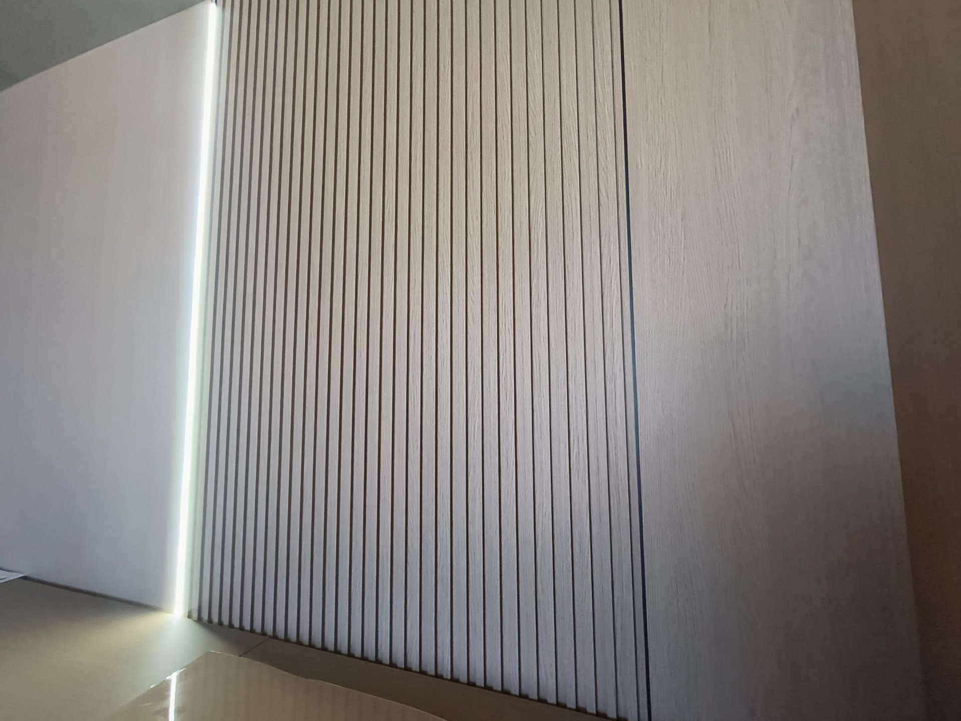

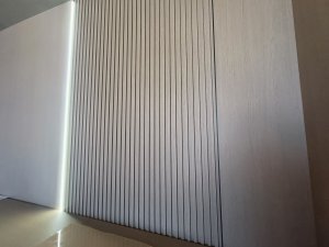

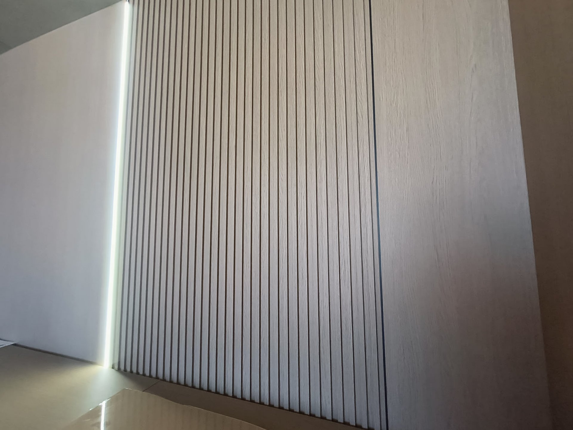

    Wie werden die Fugen von den Bambusplatten gestaltet?
    Für die Fassade aus WPC solltest Du nochmal nachfragen, ob Du da nicht eine allgemeine Bauaufsichtliche Zulassung benötigst.

    Es ist praktisch eine doppel T Profil wie die Platten zusammenstossen. Als U als Endprofil.
    Ein Bild habe ich mal mit hochgeladen.. Zeichen den Platten sind halt Aluminiumprofile als Stoß oder als Lichtband.. dadurch gibt es auch Dehnungsfugen. Letztendlich kann man das in fast allen Dekoren bekommen. Ich find es halt besser als Gipskarton dann streichen...
    Anderes ist halt ne Bild von Fensterelemente Schiebe Kipp mit fester Tür im Rahmen als Insektenschutz. Man sie auch raus nehmen.
    Wenn man nach der wpc Panele googlet die wird bereits in Deutschland vertrieben... Aber halt dann zum dreifachen Kurs... Viele WPC Produkte die man in den Baumärkten findet kommen mittlerweile aus China.
    Sag deinen Kunden dann aber bitte wo die Fenster herkommen, damit sie evtl. Was anderes nehmen können.
